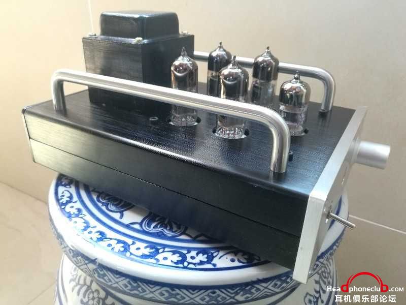

发表于 2018-3-28 10:35:56 来自手机 | 显示全部楼层 |阅读模式
        这个胆耳放是我个人设计的线路,全手工制作的。用国产电子管测得主要指标,底噪0.06mv,信噪比约102db,带宽7hz-1200Khz,输出阻抗11欧姆(200欧姆负载测试)。
        说一下更换了俄罗斯电子管后,用DT660pro的听感。人声,歌手的唇音清晰可辨,歌手的感情体现的淋漓尽致。交响,大提琴琴手啪啪的按琴弦的声响听到了,大镲的余音久久回荡,小提琴琴弓摩擦琴弦的轻微声响都听得一清二楚。
        暂没有更高级的耳机,烧友推荐一下吧,谢谢!

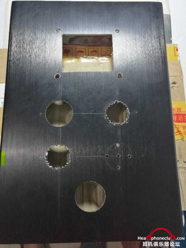

 楼主| 发表于 2018-4-8 16:50:34 来自手机 | 显示全部楼层
制作过程
哥们去买个开孔器呀,这样打孔累死人  发表于 2018-4-8 22:16

 楼主| 发表于 2018-4-9 16:10:09 来自手机 | 显示全部楼层
fhl1963 发表于 2018-4-8 16:50
制作过程
是有点儿累,不过铝材软黏,用开孔器工艺没把握,就用了这个笨法。
