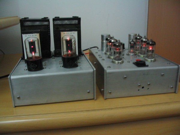

  请看灯丝点燃时的辉煌壮观,当你在秋冬季节看到这样的情景,我想心里肯定有一个词汇:温暖!
50

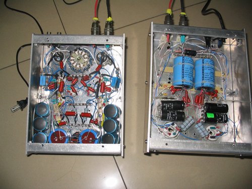

内部图
自己diy的音量电位器,内不得用料一览无遗
电源
军品摩洛丽+西门子轴向
5w色环电阻+国产精品大红袍
整流管用的是老南京的6z5p
放大
西门子古董电容40v/300v
菲利普兰六角极品电容47u/385v*6
ero薄膜,用于差分放大
大红袍电阻
输出为美国斯比680u
6个6n11(现在国产的6n11越来越少了),还有两个6j2作为恒流源

还有,关于线路,这是一台极为特殊的耳机放大器,且听我详细说来
先由一个6n11的两个三极管接成差分放大(要知道,在电子管的世界里,差分放大可是意味着优秀放大器的意思啊),6j2作为屏极恒流源,起到稳定电流的作用
然后,接下去一个6n11的一个三级管与差分放大的负端管结成srpp,后面的6n11结成并联三个阴极输出,而且,srpp与阴极输出之间是并联输出!也就是说,本机既有单端的味道,也有推挽的味道!
前面的接法也被称为Grounded Grid放大器,是一个美国发烧友(他的机器上过TAS榜),后面是参考国外电子管杂志嫁接的,我相信这样线路的6n11耳机放大器是非常少见的,甚至是独一无二的,非常适合那些希望通过不同线路来试音的朋友,对于那些喜欢动手的朋友,本机非常能够满足你的要求,可以通过继续加工,获得更进一步的音质飞跃!
总之,本机特点:
1、分体式
2、双电源(每个声道一个电源)
3、差分放大/Grounded Grid放大/SRPP/阴极输出/单端复合推挽/电子管制成的恒流源
4、发烧的用料,各种补品随处可见,尤其称道的是西门子古董极品扼流圈
5、宁静的背景,优美的音质,极低的输出阻抗(估计输出阻抗在16ohm以下),比较适合低阻抗耳机

放大用电子管全部为国产北京胆
