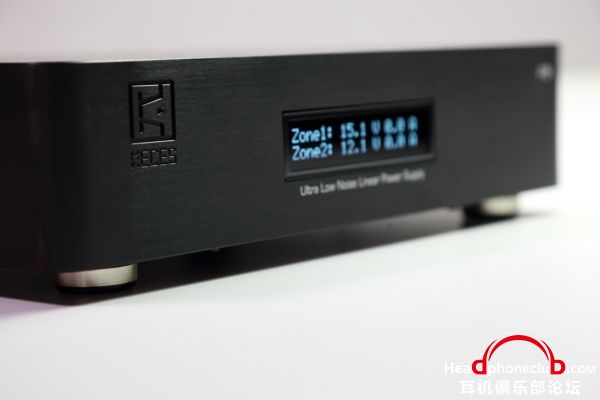

  我们先直接看到P8的背板。上头有Zone I与Zone II两区,每区各有一个DC输出插孔,插孔旁带一个摇头切换开关,可切换该输出的电压,再加上USB 5V输出,每台P8有三组输出,可输出五种电压。为了避免不小心误出摇头开关而改变输出电压,伤及器材,这个开关是上了保险的,必须将柄拉起才能扳动,所以不怕误触。可是,背板上的印刷字样没注明电压,如何得知现在切换到多少V了?那就是面板显示幕的功能了。P8面板上有一个横幅LED显示幕,上头注明了Zone I与Zone II的电压与电流,只要切换背后的开关,面板上显示的电压便会跟着变动。所以,P8正确的使用方法是开电前先不要接背后的输出,而是开电后看面板确认Zone I与Zone II输出的是你要的电压,然后才把直流电接上器材。
