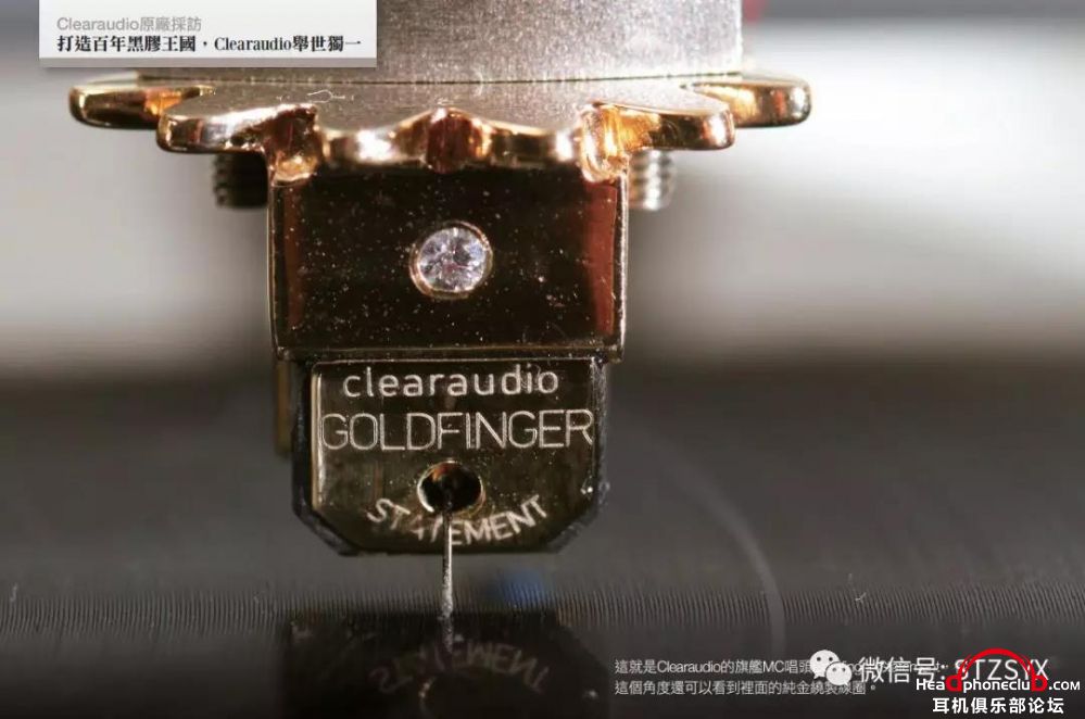

这就是Clearaudio的旗舰MC唱头Goldfinger Statement,从这个角度还可以看到里面的纯金绕制线圈。▲
Clearaudio产品中,最受到注目的应该是唱盘,可能很多人都忘了,Clearaudio最早推出的产品是MC唱头。不过,Peter Suchy并不是没来由就突然冒出个MC 动圈唱头,事实上这是有过程的。最早是Peter Suchy想要改良自用的 Audio Technica MC唱头,所以去买硼(Boron)针杆,并且镶上自己的钻石针尖,那时大约是1974年左右。为何Peter Suchy会有钻石针尖呢?原来那是他的朋友Weinz博士为他研磨的,当年称为Paroc针尖。而他的重要唱头发明专利Symmetrical Generator 竟然是在跟大儿子Robert玩跷跷板时突然想到的。Robert生于1970年,当时他仅四岁,有了这段过程,才有了 1978年的创业。
震惊业界的独家专利
由于发明了对称结构,在确定世界上没有MC唱头是这样做之后,Peter Suchy赶紧去申请专利,为了怕别人在专利尚未批准之前仿制,Peter对自家MC唱头秘而不宣,一直到1981年专利权批准之后,才于1982年推出Insider MC唱头。这个Insider唱头的左右声道输出误差竟然是0dB,马上震惊业界,Clearaudio就这样成功打响第一炮。
从1978年到现在,Clearaudio推出过不少款MM、MC唱头,Insider早已不在在线,光荣退役。Clearaudio目前已经发展到V2系列,共计MM唱头五款、MC唱头七款。五款MM唱头中,除了一款采用铝合金唱头体之外,其他都采用手工打磨的黑檀木唱头体。MM 唱头依售价 (由低至高)分别是Concept V2、Performer V2、Artist V2、 Virtuoso V2,以及Maestro V2。MC唱头则分为Concept、Talismann V2 Gold、 Concerto V2、Stradivari V2、Da vinci V2、Titanium V2,以及旗舰Goldfinger Statement。MC唱头除了Concept之外,其他全部采用24k金绕线,以及8个磁铁(旗舰Goldfinger Statement采用12个磁铁),还有Boron针杆、Micro HD针尖(除了Concept采用Micro Line)。至于唱头体则各有不同的材料,包括黑檀木、铝镁合金等等,最特殊的是旗舰 Goldfinger Statement,采用14k金当做唱头体,所以重量也最重,达到16公克,并且有RF屏蔽能力,这可能是全世界唯一具有RF屏蔽能力的唱头本体。

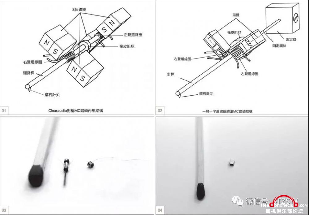

01. 这是Clearaudio的对称结构MC唱头内部构造解剖图。图中可以清楚看出何谓对称设计。
02. 这是一般十字形绕线MC唱头内部结构图。
03. 这就是Clearaudio MC唱头对称线圈、针杆与火柴棒的比较图。
04. 这是Clearaudio MC唱头内部所使用的钕磁铁跟火柴棒的体积比较。

「Symmetrical Generator」是 Clearaudio MC唱头非常重要的设计观念,也是别家所无。传统MC唱头的线圈把细线绕在一片金属板(铁芯)上,针杆穿过金属板中心点,针杆末端有细钢丝拉住整支针杆,加上橡皮阻尼固定在唱头体上,一方面提供定位,另一方面则提供针杆的悬吊弹性,而磁铁通常使用一个大磁铁。另外有一种十字绕线法则是在针杆上套一个「耳朵」,线圈绕在竖起来的二根「耳朵」上。前者做法产生几个问题:第一、线圈因为是上下层重叠绕制(一层代表一个声道),所以声道分离度受限,而且左声道与右声道的绕线长度会因为上下层而有所不同,一定会产生左右声道输出的微小差异。第二、因为磁铁只有一个,所以磁力线的分布必然不够均匀。第三、由于整支针杆负重集中在一点,针杆在拾取音乐讯号时容易因为负重质量过高,而产生Moving Mass过大的问题,造成循轨能力的降低。第四、由于传统MC唱头必须有橡皮阻尼,不可避免会有橡皮老化问题,此外还会有固定钢丝老化松动问题。而十字形绕法可以解决左右声道绕线长度不同的问题,二声道分离度也比较好,不过其他问题仍难解决。

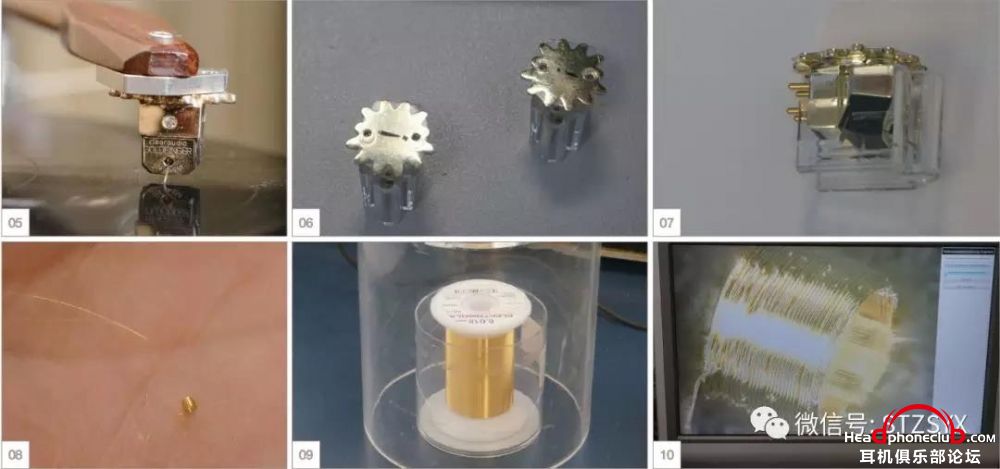

05. Goldfinger Statenemt的唱头本体采用14k金制成,不仅永保如新,而且还可屏蔽RF,这可能是全世界第一个有RF屏蔽作用的唱头本体。
06. 套在保护罩里的Goldfinger Statement。
07. 整个唱头本体都是用14k金制造的,具有RF屏蔽能力。
08. 这就是Clearaudio MC唱头里的纯金线圈。
09. 用来绕线圈的纯金细线,线俓只有0.018mm。
10. 电子显微镜下的纯金线圈。
而所谓对称设计包括磁力系统、机械系统与电子系统。从附图中,您可以发现Clearaudio MC唱头的线圈绕在针杆重心的前后,也就是说以重心为支点,前后各安置一个纯金线绕制的线圈。这跟一般MC唱头的线圈安置在针杆后段一处的做法完全不同。也就是因为线圈安置在针杆重心前后,所以称为「对称」,这是机械系统的对称。这一前一后线圈有什么好处呢?由于线圈绕在针杆重心前后,就好像跷跷板的动作,而且没有铁心,使得针杆在循轨时大幅降低了针杆的运动惯性,相对的也降低了Moving Mass,大幅提升循轨能力。再来,Clearaudio的MC唱头目前采用8个细小的强力钕磁铁(Goldfinger Statement使用12个),对称均匀的分布在二个线圈的周围,使得左右声道感受到的磁力线非常均匀,这就是所谓的磁力对称。磁力均匀之下,输出电压提高,二声道输出误差降低。再加上二个线圈独立分开,并非绕在一起,因此左右声道的串音降到最低,这就是所谓电子对称。在机械、磁力、电子三方面都对称的情况下,Clearaudio的MC唱头动态范围最高可以超过100dB,这是其他MC 唱头难以望其项背的优异成就。此外,ClearaudioMC唱头所采用的Micro HD钻石针尖重量仅有0.00016公克,搭配细长的实心硼(Boron)针杆,频宽竟然可达20Hz-100kHz,这也是惊人的成就。还有,前述ClearaudioMC唱头可以做到左右二声道串音最低,二声道输出误差为0dB的地步,这都是一般MC唱头所无法达到的精准成就。 Clearaudio的MC唱头还有一处是别家所没有的,那就是用纯金线来绕制线圈。一看到纯金绕制线圈,一般人直觉的会认为是噱头,因为黄金并不是最佳导体,而且很重,怎么会适合来绕制MC唱头线圈呢?经过Peter 与Robert的解释,我们才了解其中妙处。第一、Clearaudio采用的纯金线直径只有0.018mm,比一般铜线还细 30%,所以实际整体重量不如想象中重。第二、每个线圈绕180圈,使得输出大为提升,比一般MC唱头的平均输出0.2mV还大,最低输出都有0.4mV,其余为0.5mV、0.6mV,Goldfinger Statement的输出甚至高达0.7mV。第三、纯金线不会氧化不会变质,一般铜线日子久了还是会氧化变质,所以用纯金线来绕线圈是维持长时间质量不变的最佳方式。
