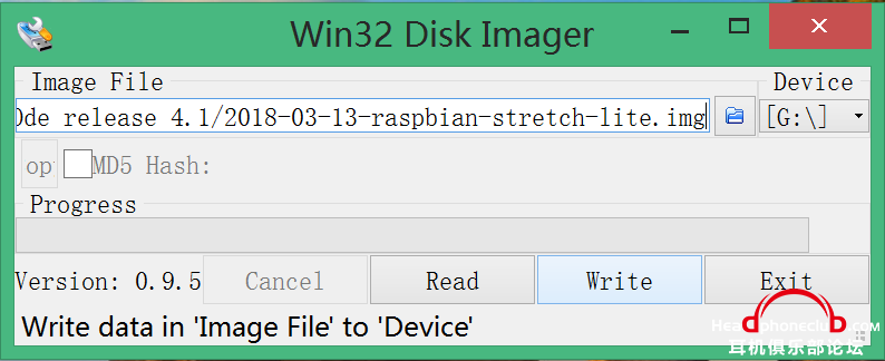

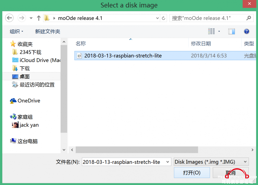

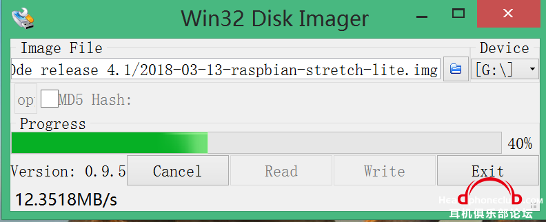

2:接下来需要用到工具win32diskimager烧录,顺便把我的百度提供大家下载:链接: https://pan.baidu.com/s/1UEI1hAuKVLlNZNnkIaqgtg 密码: u3cg3:打开win32选择Raspbian文件烧录到你的SD卡,具体操作见图。
选按win32中的文件夹图标,选择烧录文件
按Write键

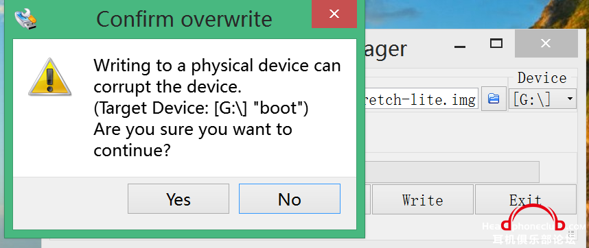

按Yes确认烧录
烧录中

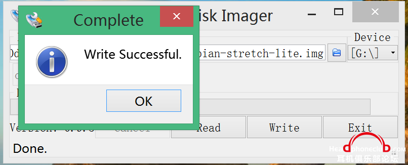

烧录完成OK

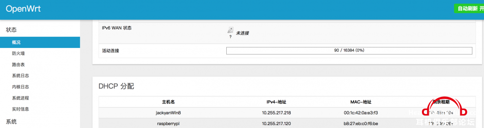

5:首先我们需要知道树莓派的IP地址,可以进路由查看 IP.png

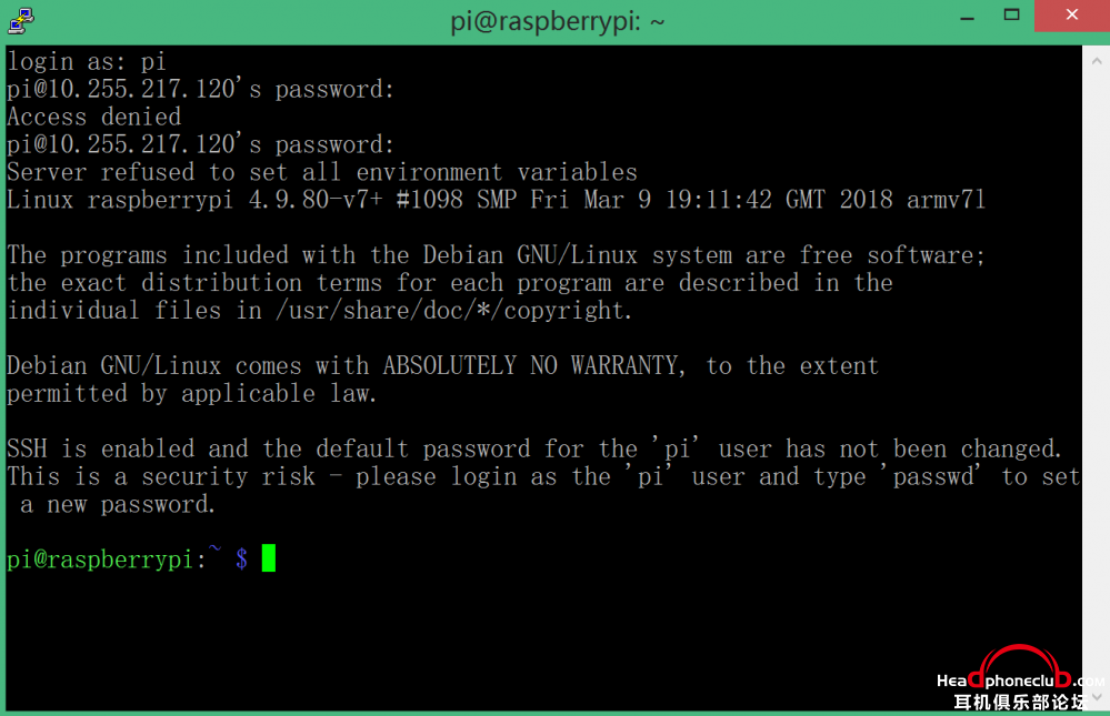

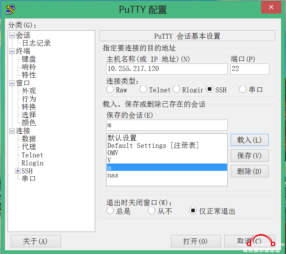

6:这时我们要用到支持SSH的工具,这里用到的是Putty,下载地址:链接: https://pan.baidu.com/s/15qkItR9DX5UQzL3xgMgCQQ 密码: v4yi,打开Putty登录树莓派,用pi用户名登录,默认密码是raspberry

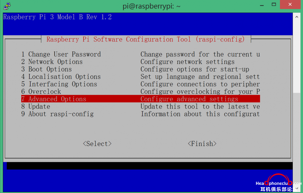

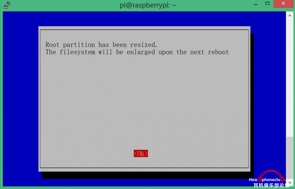

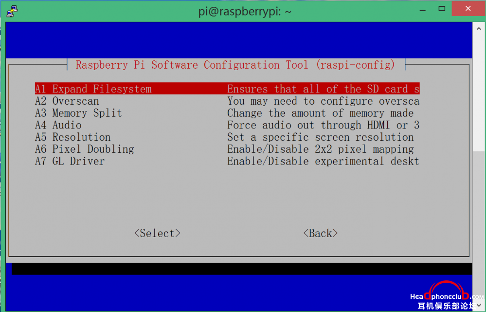

7:输入命令:sudo raspi-config,目的是扩展SD全部容量(烧录完成的SD可用容量变小不够编译)。sudo raspi-config后出来图形界面,这时用上下键选择7,回车进入,再回车选择全部容量。然后回车重启退出

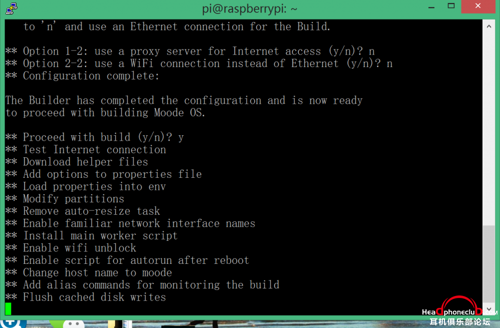

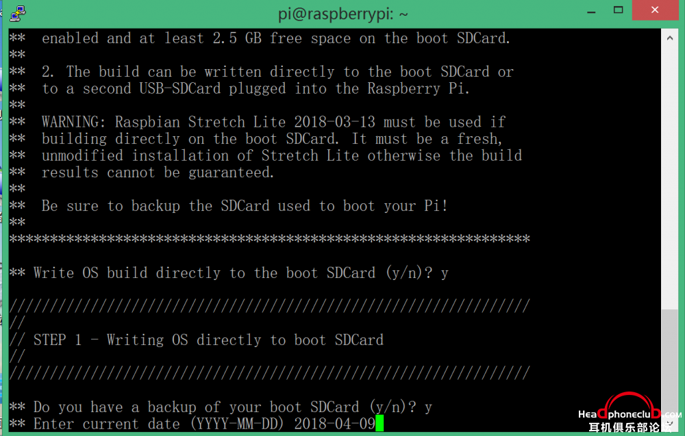

9:编译器启动后,输入"Y"回车,按提示的日期格式输入日期,回车后下来是连网方式是否使用代理服务器和无线的选项,全部输入"N",,最后出来关闭电源选项选"Y"

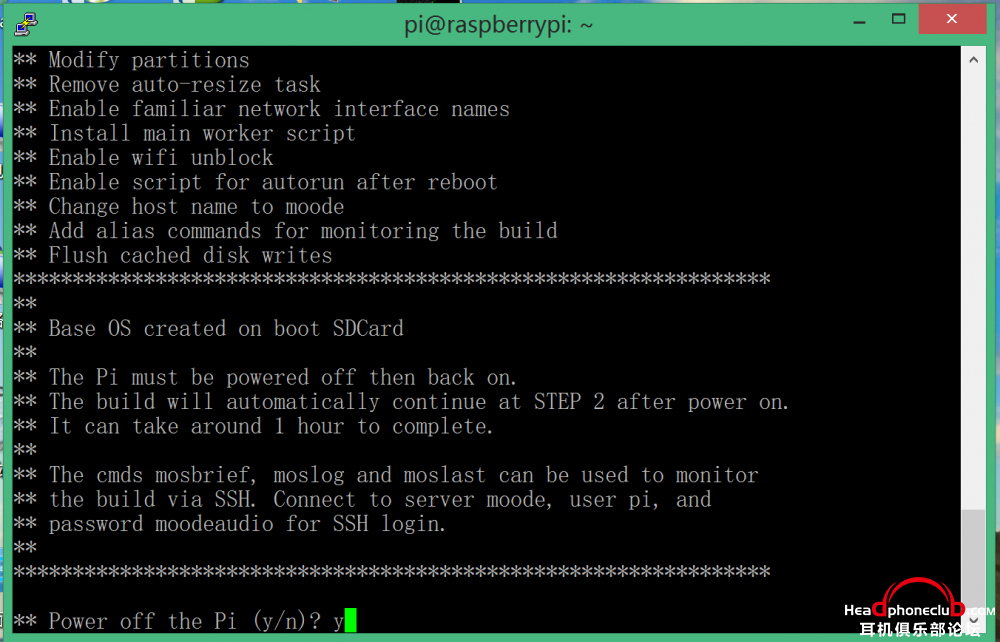

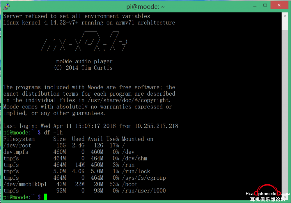

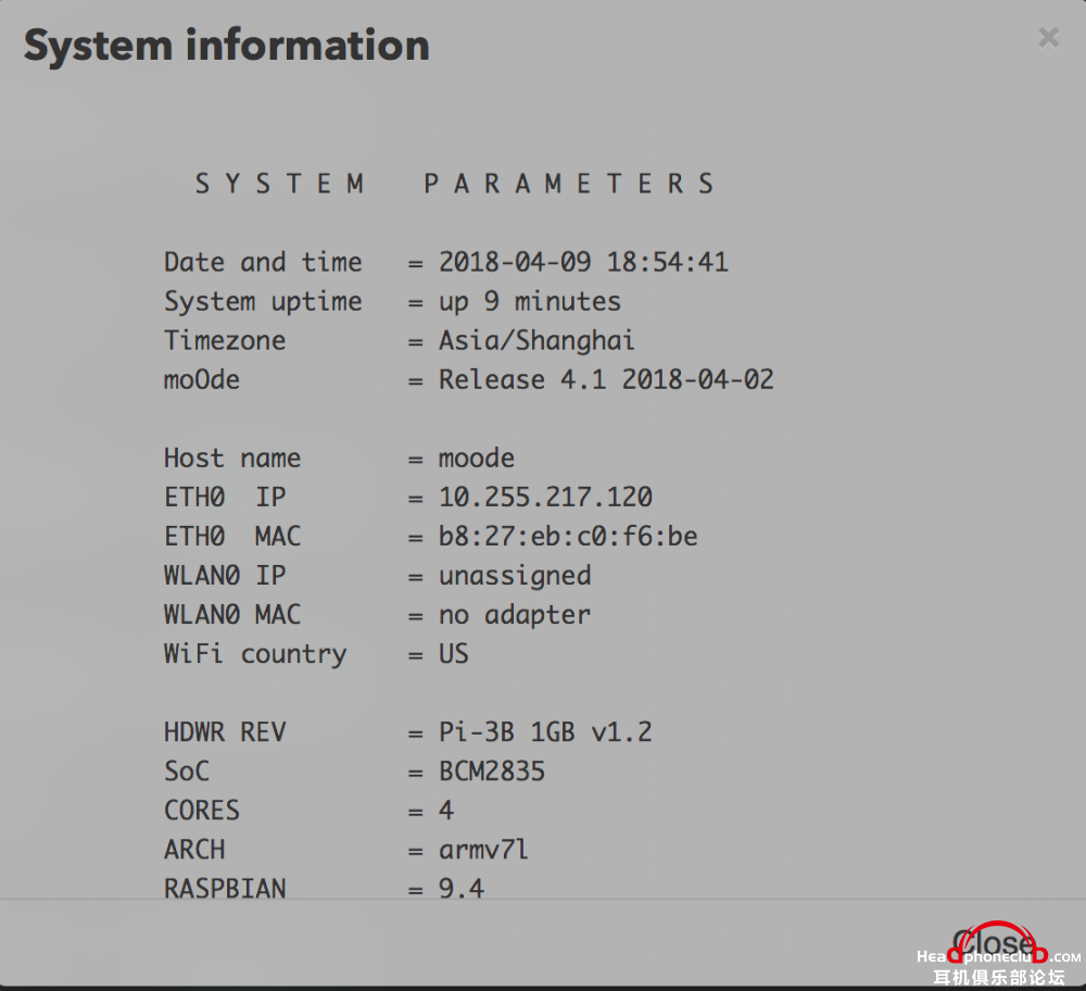

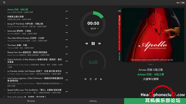

10:这时候关闭树莓派的物理电源开关,重新打开,然后给自己泡一杯加啡,喘一口气,呵呵。等待Moode audio的自动编译,时间大概在半小时和N小时不等,要看你的网络情况。你可以用浏览器输入地址:http://moode.local来查看是否完成编译,如果完成就会显示Moode audio的界面了,见图,至此编译成功。

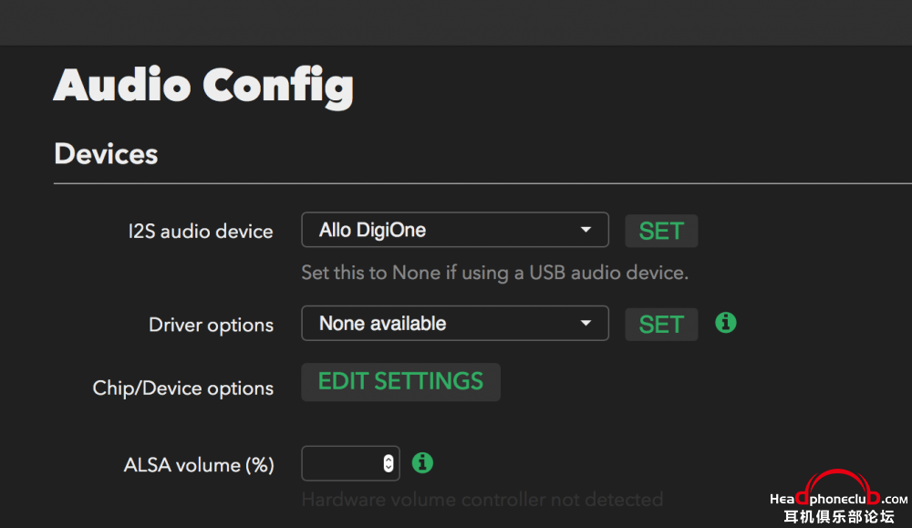

11:接下来就是进入到Moode的设置选项来设置自己的解码设备了,因每一个人的硬件不同,我就不多说了。我的是Allo DigiOne,所以我这里是显示我选择的是Allo DigiOne。

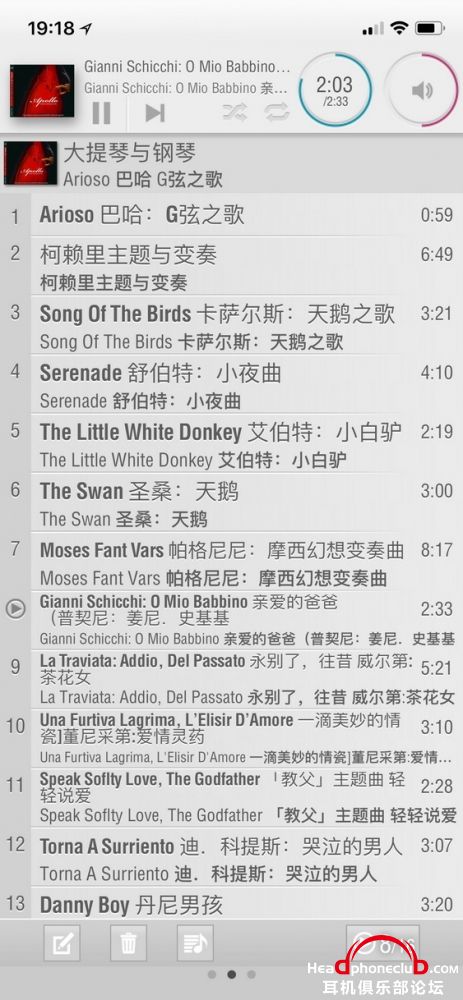

最后:说说我自己的的硬件环境,我使用的是树莓派3B+DigiOne,我在系统解码器选项里选择DigiOne解码,然后同轴输出给我的功放。我从不在树莓派那里加载USB外置硬盘或者用SD卡来存放音乐,因为受限树莓派的硬件,会产生各种不同的莫明状况。因此我一直用NAS来当我的音乐源,通过LUMIN的APP用IPAD通过DLAN的方式来播放音乐(或者其它支持UPNP的APP),我建议家有NAS的朋友用这种方式来使用,这种方式的好处是在Moode那里只需要设置解码器和开启UPNP,别的什么都不用设置了,省心省事。个人觉得体验也是最好的一种。后面一些图就给大家做为参考了。

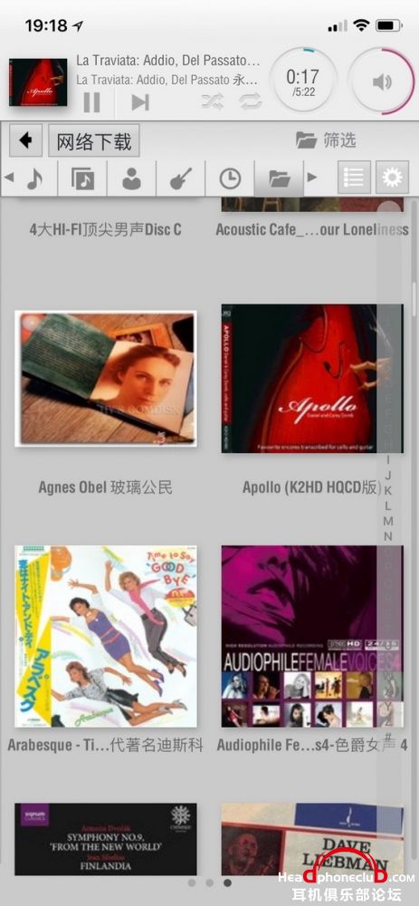

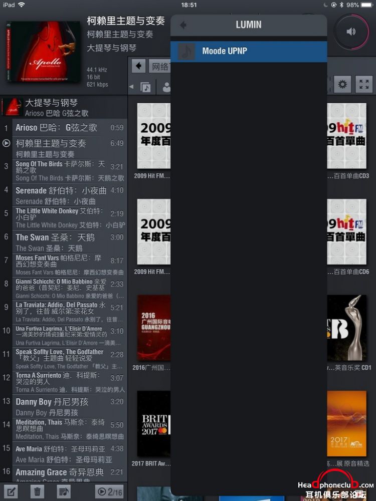

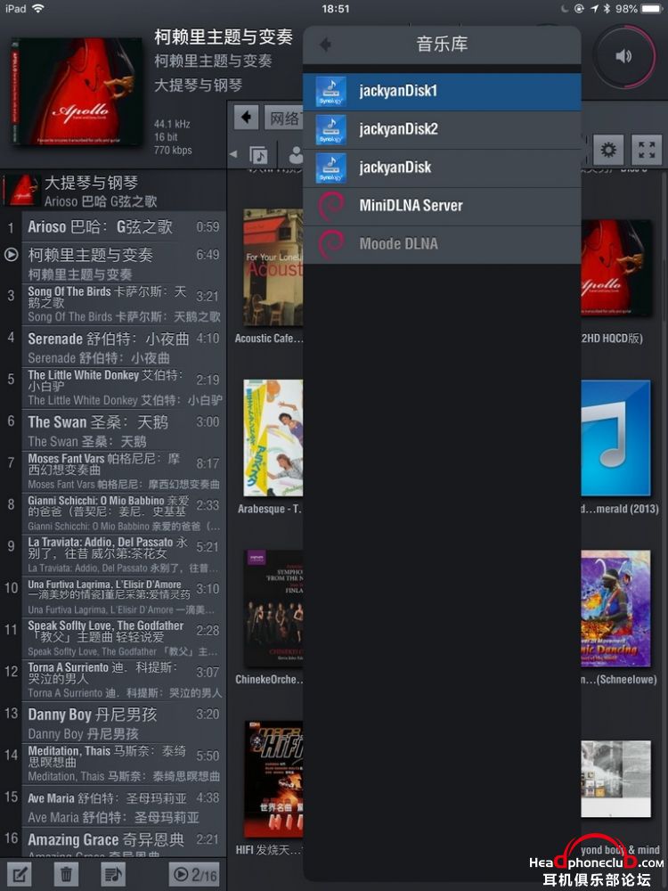

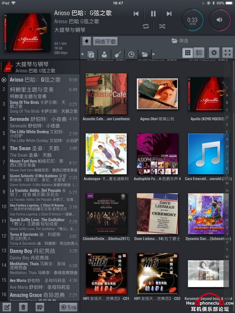

IPAD中LUMIN的显示界面
     LUMIN手机端APP界面
