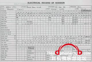

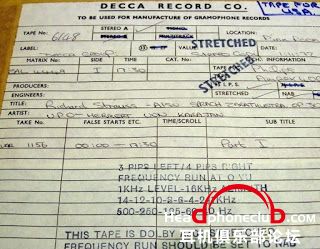

Decca Session Master Data Sheet▲
大家会注意到这个多轨母带其实充满了剪接。 也因此表示这应该是一个最终版的sessionmaster。 意思是说在这之前其实还有更原始的master以及不同take的存在。但为了简化以及排除我们不太可能知道的过程与细节,我称呼这个最终版Session master为ED0.0。 因为这是后续所有针对这一个录音文本所产生不同文本的源头。当然,这个Sessin master的主要目的是承载当时录音麦克风所收取的讯号。以我读到的数据来看, 早期Decca stereo录音所留下的session master就是两轨, 而EMI是四轨。

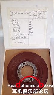

2. Two track original master - 两轨原始母带(ED0.1):多轨Session master自然的下一步就是经由mastering产生两轨的母带,因为大部份的商业文本都是两声道的形式。这里比较有趣,也是爱乐者需要注意的是,这个ED0.1通常不会是唯一的!! 而这里也就对应了同一个录音文本不同时期的Re-issue。因为不同时期针对Session master进行re-mastering都会产生一个不同时期的ED0.1。下图是一个可能是唱片公司最原始的Two track original master (也有可能是Session master)。
Original 2 track Master - Ferris' Bach Solo Violin▲
当然,Session master以及two track original master基本上都保存在唱片公司之内。除非你取得唱片公司的授权,针对Session master进行Remastering而得到一个经过授权的Two track original master ED0.1。但由于playback/record,Mastering的设备,以及Mastering engineer的不同,这个ED0.1已经与最原始的ED0.1不一样。 有可能更好,也有可能更差。 而且由于Session master太珍贵也脆弱,直接由Session master制作Re-issue的机会应该不大。

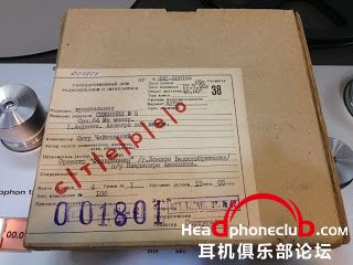

Melodiya Production Master▲
Productionmaster源自Two track originalmaster。 但通常在商业化考虑之下,常见的Production master会是1/4" 2T/15ips的规格。 一般的商业音乐文本通常诞生自Production master。

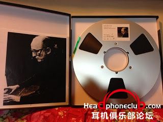

4. Archive/Broadcast Master - 档案母带/广播母带(>ED0.3):Archive相当于声音的图书馆,有声纪录都会是他们的目标;有公众也有私人, 但这个部分其实我所知不多,不太敢确定,只是供大家参考。举例来说下图的Mahler 9/Karajan就来自私人大型Archive的收藏。但我真的不晓得怎能如此神通广大,从世界各地取得这样多的一手母源。而且我推测这样的Archive master来自工作母带(ED0.2)。而全世界有许多大型国家级Archive,除了正式的录音文本外,还有无数珍贵的现场演奏纪录文本。
广播母带顾名思义是来自广播(Radio/Broadcast)需求。 像下图便是来自奥地利广播电台ORF的现场音乐会实况纪录。 Archive/Broadcast master也常见使用7.5ips来增加每卷播放时间。但只要它的母源是真正的母带级母源,即使是7.5ips也是非常好。
Archive Master - Mahler 9/Karajan▲

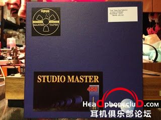

5. Re-issue Master (ED0.1-0.3):这是近年来,为了满足想要得到最高级讯源所诞生的文本格式。目前全世界有发行正式母带文本的唱片公司可以参考这个整理。 以及这一篇终极文本的讨论,这是由唱片公司授权生产的母带文本。它们的generation会因为各家不一,甚至有所谓original master direct copy! 但通常会是1:1对拷自取得授权的Production Master。
