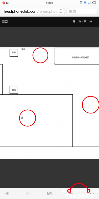

房间.png 如图,小卧室长宽大概都是3米,床占了不到一半的面积,杂七杂八的东西很多。因为主听大编制,没错,就是大,沉迷布鲁克纳和马勒,所以想考虑小落地,不知道这么狭小的空间内合不合适,单箱子预算两万左右,刚大学毕业不到一年,每月就一万多,没更多的钱了
想先把箱子搞定了,功放音源再一步步升级上来,最后整套大概6w左右
不求大动态,怕吵到家人和邻居:D
但求整体比较均衡,能小爆就行,音色最好能华丽点,能接近点音乐厅现场的弦乐群那种金色的质感就行
不知道飞星classic 20这样的小落地间距1.5米能听吗
或者把床往中间搬,把喇叭摆到床的两边,间距弄到2.5米也行,不知道床的高度会对隔在两边的箱子的声音产生什么影响
实在不行考虑书架比如宝华705 s2也行
看f兄那个十平米小房间用飞星小落地的帖子也是问题多多,感觉发烧路漫漫

还是书架吧,推荐8O5D。

合并加805d3,考虑下这样摆的可能性

环境这么不利的话就别想着落地箱子了……改书架吧,比如说805D3或者富士通的712zmk2子弹头。我现在在用,很满意!如果觉得全频缺低频的话那就错了……

小落地有时还不如书架,805d3在我考察范围,我的听音室和楼主的面积差不多,我的是长方形的。我考虑是躺在床上听音乐,箱子放床两侧。

落地箱没好的听音位。可以用上墙的箱子,比如真力。箱子可以挂在床上方的墙上,对角线摆位。听音位就可以比较舒服。场面可以打开。要大动态可以上低音炮。

可以的,但两箱间距多少?是不是太小了?
