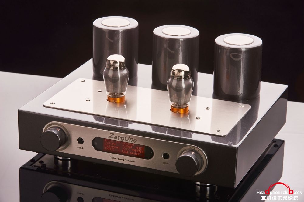

Italy 意大利-真空管放大解碼器
CanEVER  Audio ZeroUno DAC
Italy Hi End音響品牌CanEVER成立於2002年,來自Italy威尼斯,創立者Mario Canever具有多年的電子、數位與類比電路的工作資歷,他本身具備電機工程學位,早年曾在CarelElectrolux擔任工程師,也曾經在Ericsson擔任經理並參與手機與數位音效技術研發等工作。之後又進入SWECO公司擔任技術顧問,並與中國OEM音響零件廠商合作,將相關產品引進歐洲他在2009年推出的第一款產品便是這部ZeroUno DAC,如今已演進到MKII版,可說是最能代表CanEVER技術的產品。
ZeroUno DAC
的造型極為特殊,看起來就像是一台真空管綜合擴大機,上頭三顆電源變壓器與輸出變壓器一樣不缺。事實上那的確是變壓器,卻是分別供應給USB晶片、數位/類比電路,以及真空管燈絲與高壓等不同部位,各自獨立供電以避免干擾。
ZeroUnoDAC 採用ESS Sabres32ES9018S DAC晶片,USB接收則是XMOS xCore晶片,最高可支援至32bit/384kzPCMDSD128取樣率。內建二組石英震盪器,分別提供44.1kHZ48kHz兩種頻率倍頻的主時鐘,再配合專利的高階數學運算程式,可讓時基誤差大幅降低,並讓訊噪比達到-130dB的優異水平。
ZeroUno DAC
的類比放大電路也是其精華所在。訊號自DAC輸出後,先以最短路徑送入一顆Lundahl變壓器,經一級類比濾波後,再藉由6SN7CV181)真空管進行純A類放大。此外,ZeroUno DAC還配備32bit音量控制,輸出端的靈敏度也可調整,以便直接連接後級擴大機,更增使用的便利性
2017年德國慕尼黑音響展時遇到了這位身兼老闆與設計師的Mario,和他對談了50多分鐘之後發現,很少遇到Italy人對音響精通到這種程度,本身擁有幾十年的舞台音響、專業音響背景,本身也是音響玩家,非常會聽!不僅如此,Mario設計產品的理念讓本公司感到相當震撼,因為他能夠在全世界已經有如此眾多DAC產品的狀況下,還能夠設計出完全不一樣概念的東西,而且用的還是大家耳熟能詳的SABRE9018S DAC晶片。當這台ZeroUno DAC MK2樣機送到香港之後,試聽之後的感想
CanEVERZeroUno DAC可以當作純DAC,另外在顯示螢幕,除了一般字體大小,可以顯示詳細資料之外,還有另一種大字模式,方便用家遠距離觀看,還可以定時關閉顯示、調整亮度等等
以好聲音為出發點
關於設計理念,Mario告訴他,數位科技非常注重數字和規格,這沒有話講,因為這是科學,但是他認為兩者不能夠代表音樂。並且直言,很多做數位產品的人在音樂方面的涵養有限制,認為使用最好的晶片所做出來的產品,應該就是最好聽的。但實際上並非如此,因為音樂是一種感覺,如果本身沒有非常深厚的音樂修養,不瞭解什麼樣的聲音才好聽,這種狀況下做出來的器材怎麼可能會好聽?
至於前面提到的ESS Sabre 9018S數類轉換晶片,告訴大家,這是很常見的DAC晶片,它的規格很好,在很多器材身上都能看到同一顆晶片,但不表示用了這款晶片的器材都會很好聽。那問題在哪裡呢?Mario告訴我们,很多工程師並沒有詳細閱讀晶片的說明文件,這份說明文件會清楚晶片本身有什麼樣的用法,但大多數狀況是工程師直接採用預設的基本接法,做到聲音可以交差就行了。
不過Mario詳細研究這顆9018S晶片之後發現,裡面的結構非常好!但也清楚瞭解到,如果要發揮出這顆晶片的實力,除了自行撰寫程式來控制這顆晶片之外,也必須給它最高級的電源、最高級的主時鐘,還要有最棒的外部電路周邊設計,如此才能發揮出所有潛力。雖然晶片本身的成本不高,但是為了這個晶片所投注的心力、變壓器、各種元件甚至機殼,每一個部分都是以Hi End的角度去考量,選擇最好的材料,這樣的狀況下成本自然會增加很多,這也是ZeroUno價錢昂貴的主要原因
獨立電源供應
進一步介紹ZeroUno DAC的後方有3個圓形黑色套筒,裡面包含了4顆專屬變壓器,分別提供數位、類比、真空管極板加熱、高電壓輸出,除此之外USB輸入端子也給予獨立的電源供應,甚至設計了專屬電容給USB供電使用,容量有1Farad(法拉第),目的就是要避免USB受到來自電腦的雜訊干擾。
在訊號輸出/入上,ZeroUno DAC具備RCAXLR類比輸出端子,數位輸入則有光纖、同軸、AES/EBUUSB等選擇,其中USB端子採用 XMOS的接收晶片,透過USB可以傳輸最高支援PCM 32bit/384kHz,至於DSD目前可以支援到DSD128,未來還會升級到DSD256的等級。
另外,過去設計DAC的做法只考慮有訊號的部分,譬如加厚的銅箔、加厚的電路板,當然ZeroUno DAC也有做到,電路板有4層,其中有1層是負責屏蔽。但Mario發現地線很重要,當地線出現噪訊的時候,狀況也會訊號出現噪訊一樣。另外還有一個容易被忽略的是電源,如果電源出現雜訊的話,受到的干擾也是一樣的。所以,如果要做到最好的話,不論是訊號、地線還是電源,通通得做到最完美的程度才行。蒲總強調原廠在這台機器花了60%的功夫在處理這幾個重要的部分,甚至有高達65%的線路都投注在電源處理上頭。要的就是把所有可能出現的干擾全部降到最低,果然是Hi End的作法
採用數位音量控制
再來是音量控制,ZeroUno DAC MK2用的晶片本身具備的數位音量控制,很多廠家認為內建的音控不好,所以會另外安裝類比音控。但是Mario認為,這些人的觀念都是錯誤的,因為這個晶片裡面的32bit數位音控非常優秀,如果不使用它而改採用其他類比音控反而會出現很多問題。譬如類比音控從最小聲開始到最大聲,左右聲道是完全不平衡的,尤其是在小音量的時候,左右聲道一定有誤差。只有數位音控能夠做到左右聲道沒有誤差,問題只在於怎麼去用它。所以Mario毫不諱言地說,ZeroUno DAC就是採用數位音控,但是他們把數位音控這個部分也同樣做到最好。
聊到類比放大輸出的部分,ZeroUno DAC用了兩支CV181真空管,Mario形容就像是F1等級的6SN72支真空管來自中國的貴族之聲,特別提到,貴族之聲的工廠他曾經去參訪過,公司的主要人物來自另一家真空管大廠曙光,不過貴族之聲專門生產高等級的真空管。接下來,級間放大不再使用任何放大器,而是改用一顆高效率低噪訊的中繼變壓器,這是來自瑞典Lundahl的製品,如果使用了級間放大電路,無可避免地一定要加入負回輸,而Mario不喜歡負回輸,所以改用變壓器就可以省去一些級間的放大電路。
不過早期的設計不喜歡使用變壓器,認為不夠線性,認為可能會有損耗,Mario也說,沒錯,幾十年前確實是如此,視變壓器如鬼神般不願意使用。但是現在Lundahl生產的變壓器不一樣,保證從訊號從最小到最大都保持一致的線性,確保失真降到最低。然而為了讓電感量做到最低,在音頻周圍所用到的電阻,全部採用碳精電組,而不是金屬皮膜電阻。大容量電容則是採用德國Mundorf的高級製品。電源濾波部分使用了choke(扼流圈),而且是double π濾波器。
結構扎實的機殼
裡面重視,外面也很講究,在機殼的部分,原廠使用到鋁片、鐵片等材質,強調結構不會產生共振,而且機殼表面還加上特殊塗層,原廠強調,這個塗層不只是為了美觀,還能抑制箱體共振。蒲總還說,如果您有機會把整台機器拿起來搖晃,會發現它就好像完整的一塊,完全不會晃動。
即時切換相位功能
考慮了這麼多設計細節,蒲總又提到一項方便好用的功能,那就是相位切換設計。他解釋,很多錄音在做Mastering的時候經過了很多台機器,相位很有可能不斷地變化,到底過程中被反向了幾次?無法得知,所以到最後消費者聽到的音樂到底是正向還是反向?事實上無法確定。對於這個部分有高度要求的玩家,可以利用切換功能來反轉相位。現在有很多器材都省略了這項功能,少部分還保留著,但是必須進入選單裡面做調整,使用起來比較麻煩一些,而ZeroUno DAC方便的是可以用遙控器即時切換
給你最好的音樂性
最後強調,曾經訪問過這麼多廠家,也試用過許多百萬等級的DAC,其中CanEver的設計理念最能夠說服他。而且Mario告訴他,自己是聽音樂聽了一輩子的人,根本不想要聽到飛天鑽地的聲音,他認為那種聲音沒有音樂性,真正想要的是那種聽音樂的感覺,所以CanEver的器材不會有高音彷彿飆到sky high的程度,而是會讓你感受到最好音樂性。
器材規格
型式:真空管DAC
數類轉換晶片: ESS SABRE32ES9018S
使用真空管:6SN7CV181×2
數位輸入:USBAES/EBUSPDIF RCASPDIF Optical
類比輸出:RCAXLR
支援取樣率:32bit/384kzPCMDSD128
人民幣售價:67,900
總代理:升越音响
DigitalFile Formats
The ZeroUno DAC can playalmost all the music formats being commercially available today, whether theyare in PCM or DSD/DoP format.
PCM: 44.1kHz, 48kHz, 88.2kHz, 96kHz, 176.4kHz, 192kHz, 352.8kHz,384kHz.
DSD/DoP: DSD64; DSD128
The ZeroUno DAC is ready toplay native DSD64, DSD128 and DSD256.
