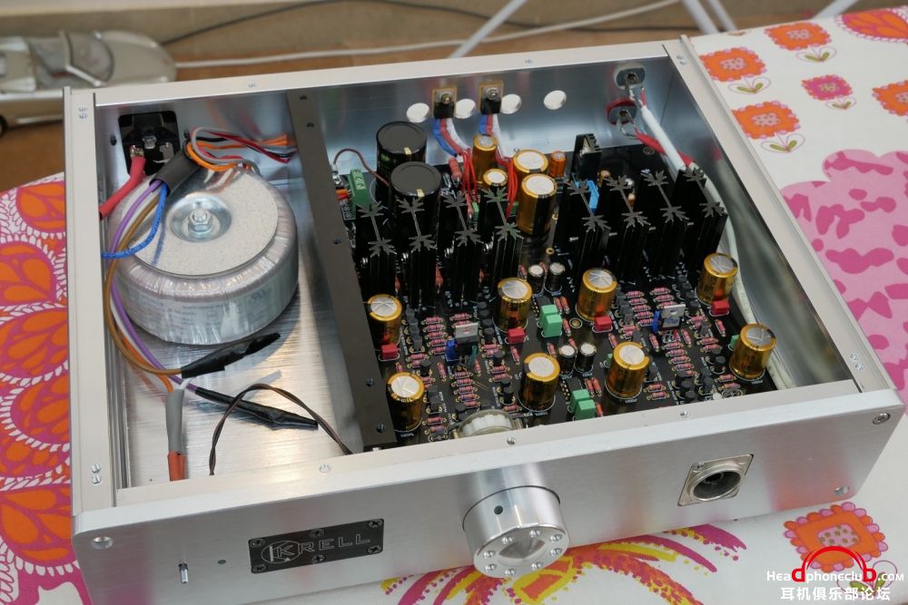

最近小白版主发帖感叹发烧友有时蛮作的,本人有同感,个人认为,发烧友其实都是作的,不作就不叫发烧友了,或者说,发烧行为在普通人看来就是一种作,特别是有些频繁换器材的烧友,同一台器材或同一副耳机,买进卖出几回,可能用“作”去解释是最好的了,不然,就有可能被非发烧友认为是脑子进水了。发烧到最后,追求Hi  End效果,在常人看来就更作了。最近本人也作了一把,用高价的Hi End元器件分别制作了两台不同的Krell KSA5线路耳放,加上原来的一台,在三台耳放之间艰难的做着对比试听,不分白天黑夜,听了几个星期,也没有一个明确的输赢结果。下面先介绍一下这三台不同用料的耳放:三台耳放都是采用大名鼎鼎的Krell KSA5耳放线路,这个线路可以说是晶体管耳放的巅峰之作了,个人从没有看到过比它效果更好的晶体管耳放线路了。这第一台的用料其实已经很发烧了,包括,WBT的RCA插座,德国Block或Talema环牛,丹麦的DACT电位器,德国Mundorf滤波电容,日本Nichicon 顶级KZ电解电容等都算是Hi End级别了,小功率电阻全部为美国的Dale。这台耳放的效果已经相当不错,本坛烧友Hadsid曾发帖专门介绍过( http://www.headphoneclub.com/thread-670334-1-1.html)。他主要的评价就是极高的透明度,极其优秀的结像以及良好的三维声场。拥有大奥的大烧Fruitchina也曾定制过一台,他的评价是与原厂搭配的Eddie  Current 445电子管耳放比,推HD800,除了声场规模感,在声音平衡流畅度与Hifi性上有过之而无不及,KSA5第一感觉就是完成度很高,4位数的价格非常超值。听过这台耳放的上海Fujikid烧友则认为,该耳放推HD800很有一套,按声论价,这台耳放应该值3-4万元。然而,个人对此并不满足,总想着是否用更高价格的元器件能使其声音再上一层楼,最近几个月就做了这样一种尝试,首先是用价格10倍的Audio Note快晴系列电解电容取代了原先所有的KZ电解电容,将其作为第二台耳放,其次,在这基础上,把所有的电阻(包括大功率电阻),全部换成价格也是约10倍于美国Dale电阻的日本Takman电阻,形成第三台耳放。然后艰难地对这三台耳放作对比试听,为什么说艰难,因为,声音和用料的提高到了这样一个档次,已经不是一耳朵提升的事情了,更多的是风格的变化。而且,推不同的耳机,播放不同质量的唱片以及不同曲目的唱片,胜负结论往往是不同的。下面是三台耳放的用料差别和声音特点,当然,这只是近2-3个月的听感,或许还不是最后的结论。
耳放1:用料:日本Nichicon顶级KZ电解电容+美国Dale电阻+镀金WBT插座
声音特点:透明度高,声音通透清爽,没有耳放2和3的少许凝滞感,听大部分的唱片,声音感觉更清澈透明,仅在播部分录音不太好的唱片时,声音有少许颗粒感,而耳放2和3似乎把这种颗粒感磨平了,和耳放3相比,在播优秀的唱片时,人声嗓音的特点不够鲜明,略显暗淡,嗓音的质感也略差一些。声音总体比较理性,给人一种一切都栩栩如生,什么都在那里的感觉。做个比喻,就是歌手和乐手仿佛是看着远方在歌唱和演奏,但并没有朝你看。
耳放2:英国贵族之声Audio Note快晴电解电容+美国Dale电阻+镀金WBT插座
声音比耳放1更细腻丝滑,音场和耳放1一样,比较退后,透明度极高,播大部分录音好的唱片,听感要比耳放1稍好一些,即更细腻,更丝滑,在播录音不太好的唱片时,人声嗓音略暗淡,不够突出,结像的轮廓也没有耳放1那样清晰。声音总体比较理性,给人一种一切都栩栩如生,什么都在那里的感觉。做个比喻,就是歌手和乐手仿佛是看着远方在歌唱和演奏,但并没有朝你看。
耳放3:英国贵族之声Audio Note快晴电解电容+日本Takman电阻+纯银WBT插座
声音细腻丝滑,音场略靠前,中频略丰富一些,听起来似乎没有耳放1和2那样清澈透明,但似乎细节更多一些,人声嗓音的还原在播优秀的录音时,更清晰和精准一些,质感也更好一些,但在播录音不太好的唱片时,嗓音的结像轮廓反而没有耳放1清晰。听录音好的唱片,小提琴音色更丰满,更准确,质感也更好。声音总体来说热情洋溢,有一种音乐扑面而来的感觉。做个比喻,就是歌手和乐手仿佛是看着你在歌唱和演奏。
豪华版KSA5
豪华版KSA5

这个豪华版看得见的物料成本在5-6000元,按进口耳放看得见的成本是售价的十分之一左右的普遍规律,应该可以PK进口5-6万的耳放了,不过,总的成本还应该包括一些看不见的成本,例如,快递费,有些元器件是从国外邮购的,每次的快递费就要40多美元,还有进口关税,另外,还有一些物料的损耗,如,输入用的孪生场效应管,很难买到,淘宝拍的话,在非常小心地选商家的情况下,也只有三分之一左右是真货。还有一些其它的元器件使用,都是在拍了很多元器件后,经过对比刷选的,淘汰了很多元器件,所以,总成本应该还要高个30-50%左右。

因为试听比较的艰难,所以也曾叫不是发烧友的太太试听了一下,因为她比较喜欢邓丽君的歌,所以就仅仅给她听了邓丽君的歌,她的评价是,耳放1邓丽君的嗓音最准,耳放2嗓音略显年轻,耳放3嗓音略显老成,但韵味最好。我感觉有一定的道理,看来,发烧到最后,韵味最花钱,也值钱。另外,我感觉到,高价元器件(器材和周边也一样)的功力,要慢慢仔细品味才能感觉和领悟到,这个豪华版的KSA5听起来还是很有特色的,第一个感觉就是很多唱片听起来比以前更好听,更容易让你感动,很多唱片,声音一出来,就让你有一种惊艳和心颤的感觉,这在以前是很少遇到的。
