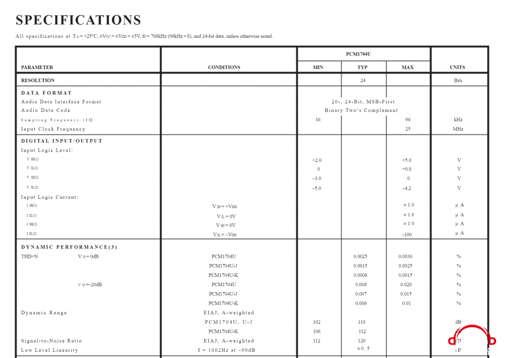

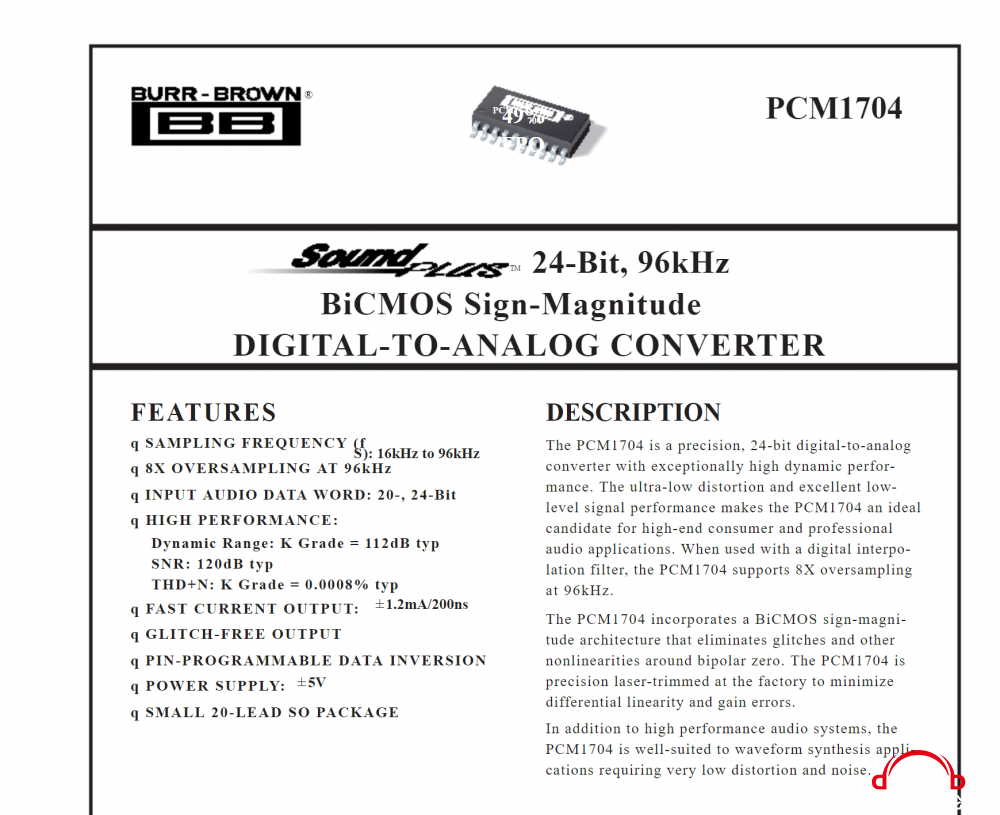

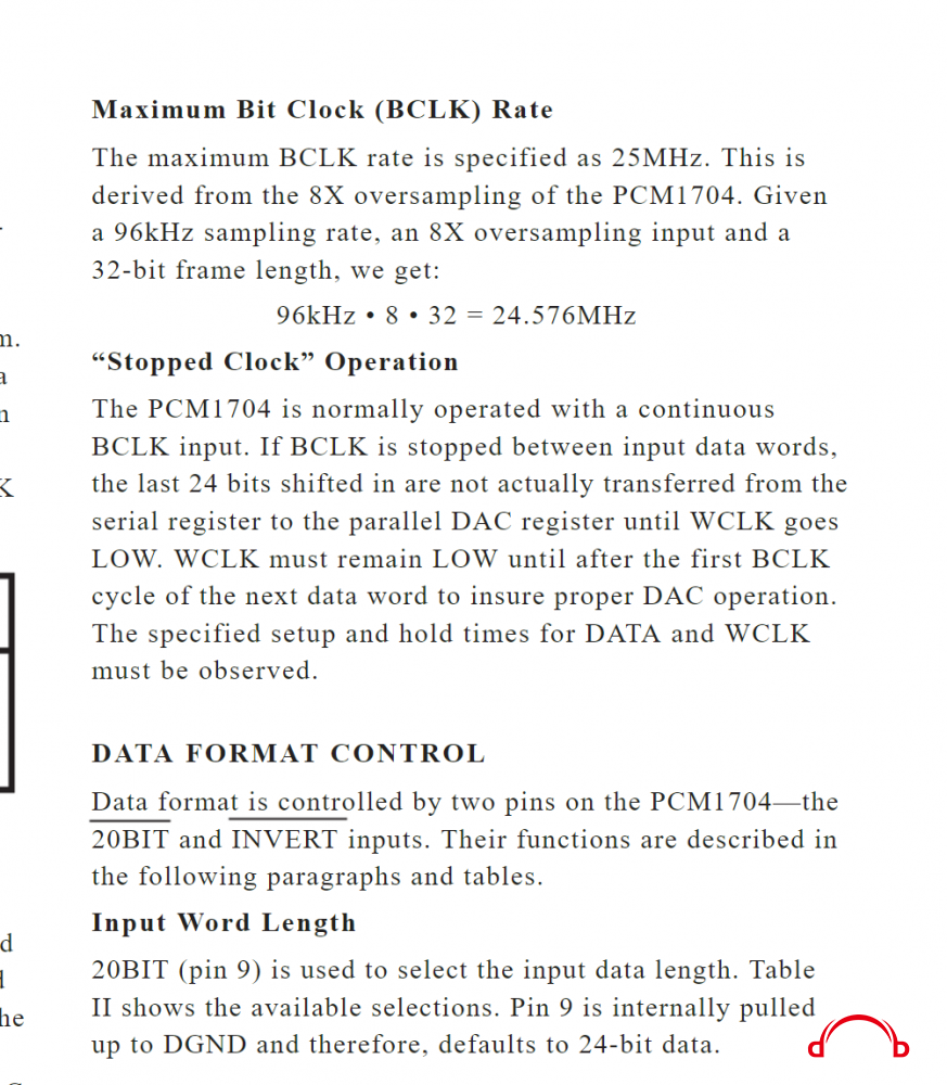

首先,从BB的官方参数,看的出来PCM 1704这枚dac本身最高也就支持24bit 96KHz的pcm信号

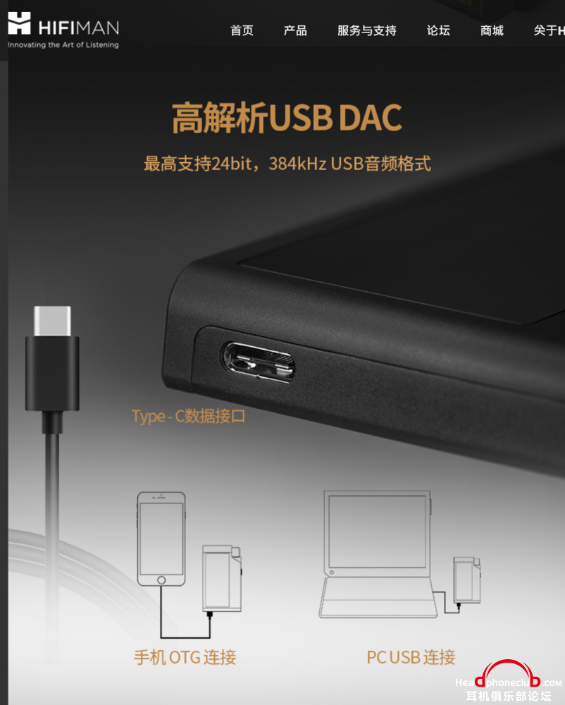

我的疑问在这里:根据hifiman的官方介绍,R2R2000太子在USB DAC状态能支持24bit 384KHZ,播放TF卡里文件能支持到24bit 191khz,而且还支持DSD64。
看到这里我满脑的问号????????
居然能突破dac芯片的物理限制????

回应质疑: Pcm1704uk的取样率实测是可以一直往上加达到1m以上的,手册上96khz的限制实际上是和它搭配的df1704数字滤波芯片的限制。太子的数字滤波是hifiman自己用fpga重写了的,可以支持44.1khz到1.5MHz之间的取样率,换句话说,可以在不降频的前提下解码各种文件格式,包括dsd。
