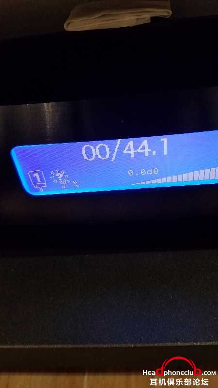

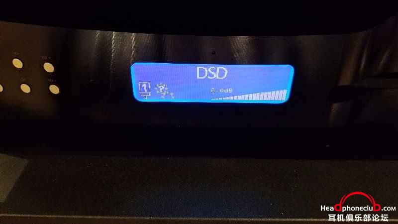

这两天又接着尝试:不用普契尼的独立时钟。用Hydra-z的wclk时钟输出口,用bnc时钟线接普契尼SACD机的wclk输入口。结果普契尼SACD机与hydraz时钟链接不成功,屏幕上时钟齿轮的标志是虚的,并且带个?号。(普契尼SACD机与时钟成功链接后,屏幕会有实线齿轮标志)
难不成,我这台hydraz的时钟输出接口是坏的?

普契尼SACD机,与hydraz时钟链接不成功。
165

 楼主| 发表于 2018-5-7 03:41:44 来自手机 | 显示全部楼层
DSD也是,时钟链接不成功
