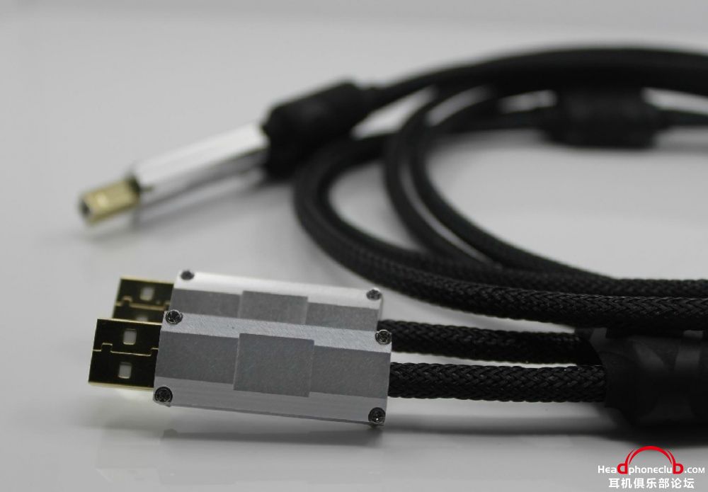

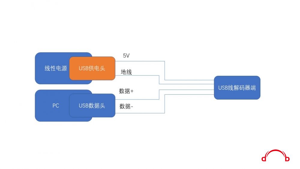

优化USB供电接头:USB有四根线芯,其中两根是供电,两根是传递数字信号。目前在优化过程中,有部分方法是在两芯供电上想办法,典型的是曾经风靡一时的双头USB线。
(感谢有位烧友提示说这种模式有可能跟解码的电处理模式冲突导致严重问题,这里备注一下)

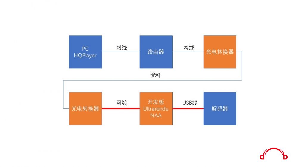

使用串流方式,分离性能和高水准供电:这种方式下的典型设备是Ultrerundu和安装了NAA的各种派(开发板),其思路采用高性能PC,安装高质量的播放软件,然后通过网络把播放软件的数据发出到一个低功耗的设备上,同时在这些低功耗设备上实现高水准供电。这种方式通常使用的软件是ROON和HQPlayer,其中ROON提供了开发板一端的软件ROONBridge,HQPlayer提供了开发板端的软件NAA。这种方式(见下面的图)实现在PC端提供优秀的算法,性能,操控,管理等;串流接收端搭配优秀的电源实现供电优化的方式,在我个人的测试下,所有的USB优化方式中,在这一方法具有最好的效果。但是不可忽略网络干扰,最好在网络路径上进一步使用光电隔离,对交换机供电进行优化等方式实现一个近乎极致的优化方式。下面我单独就这一方式的所有测试进行一个更为详细的说明。
在具体测试过程中,本人测试了以下开发板,树莓派3B,华硕Tinkerboard,风火轮RK3288,FireflyRK3328-CC,BB,Odriod C1+,NanoPi。另外测试了Ultrarendu。实际测试结果,包括目前供Linear用户内部测试的结果,FireflyRK3328-CC,搭载HQplayer NAA的方案声音最好,在使用合理电源的情况下,以下DAC,Pavane/Total Dual/NagraHD-DAC/Rockna/DAVE用户,包括我本人在Total Six上的测试结果,均认为已经可以不采用Hydra-z/INT 204界面,可以达到同级甚至超越的声音。但是这一方法对上述开发板的供电和本身Linux内核的优化要求很高,需要对声音部分的处理优先级、预制缓存大小进行详细的优化从而得到最佳的声音效果。需要说明的是其核心仍然是供电,Linux的优化锦上添花。在网络路径上继续降低干扰会对声音起到明确的提升作用,在历时近6个月的测试中,TP-Link光电转换器被证明是有效的提升方法。所有测试使用以下连接方案,其中橙色的三个设备的供电水准越高声音越好。网线/USB线会对声音产生明显影响,(网线仅限于标红那一段的网线,其他部分在本人测试中未见明显影响)。
