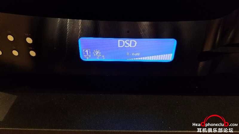

如果用DCS独立时钟。播放DSD,每隔三四秒会有间歇性爆音,碟机屏幕会在24/176和DSD之间跳来跳去,完全没法听。播放PCM,碟机屏幕锁频倒是正确,不跳。但是声音每隔几分钟会有两三秒的恼人杂音。

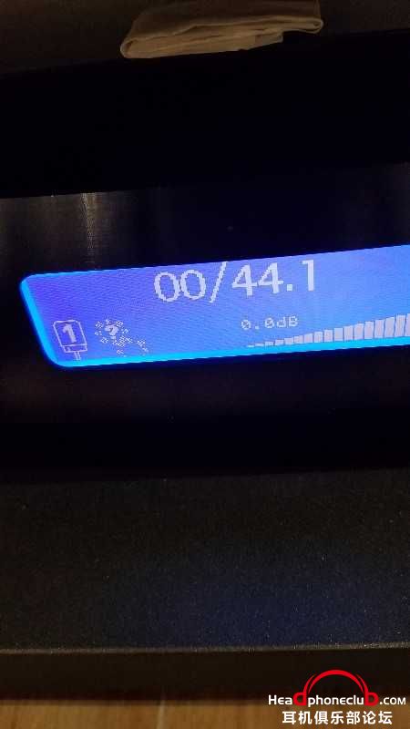

于是,决定放弃dcs独立时钟,用hydraz的时钟输出。时钟线接dcs碟机背后的时钟输入wclk-in。结果,普契尼碟机根本不识hydtaz的时钟信号,开启不成功。(时钟链接成功,碟机屏幕会有实的齿轮标志。链接不成功,碟机屏幕的齿轮标志是虚的,并且中间有个?号

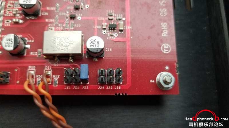

hydraz机箱内,有6组跳线。我试着按照上面说明,把J23装上跳线。关闭了hydraz的主时钟。再去试着打开DCS独立时钟,听dsd也还是无法锁定,有爆音。
J21:可以让I2S以外所有的输出端子,输出DSD时都转成PCM输出,这样一来,即便你的DAC不支援DSD,但还是可以听DSD档,而不必在播放时刻意跳过DSD。
J22:Hydra-Z内建两组clock产生器,你可以限定I2S输出的clock讯号是开启45.1584/49.152 MHz,但关闭22.5792/24.576 MHz。这样做有什麽好处?关掉一组clock,可减少时钟之间的相互干扰,进而提升相位噪讯表现。
J23:Hydra-Z背板有一组输出clock的BNC端子,可以设定仅开启word clock,但关闭master clock。
J24:可设定I2S输出serial data polarity(SDATA)。
J25:可设定I2S输出word clock polarity(WCLK)。
J26:可设定I2S输出bit clock polarity(BCLK)。

 楼主| 发表于 2018-5-12 15:01:54 来自手机 | 显示全部楼层
hydraz时钟输出到DCS碟机,失败:

 楼主| 发表于 2018-5-12 15:12:00 来自手机 | 显示全部楼层
J23安装跳线,关闭hydraz主时钟

发表于 2018-5-13 08:14:02 来自手机 | 显示全部楼层
关掉hz的master之后播44.1能锁不
关掉hz的master也不可能用puccini clock啊, 数据是hz传来的, 只能是hz做master. hz的master输出应该是频率太高了, 22M, dcs不认. 你把J23拔掉之后连接hz的clock out到cd的clock in应该就行了
111
2017-8-1
发表于 2018-5-13 10:15:47 | 显示全部楼层
J23的跳线帽拔掉。其他不用管。如果还不能锁定,最大的可能性是HYDRA Z输出的时钟为3.3V的LVCMOS, 而不是5V的75欧的TTL,从而导致puccini不能锁定。

 楼主| 发表于 2018-5-13 13:41:24 来自手机 | 显示全部楼层
感谢两位仁兄!最初就是一个跳线帽没插的。有问题,我才想着去往J23插跳线帽试试
165
2016-2-3
 楼主| 发表于 2018-5-13 13:43:22 来自手机 | 显示全部楼层
hydraz的时钟信号,DCS碟机无法识别。我估计就是下图这个原因,电压低了。。。。。不知道怎么搞
