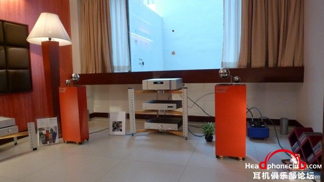

帝风Duevel Planets音箱共有六种颜色可以选择,由于摆位的要求不是很严格,所以非常容易与家居装修融为一体。

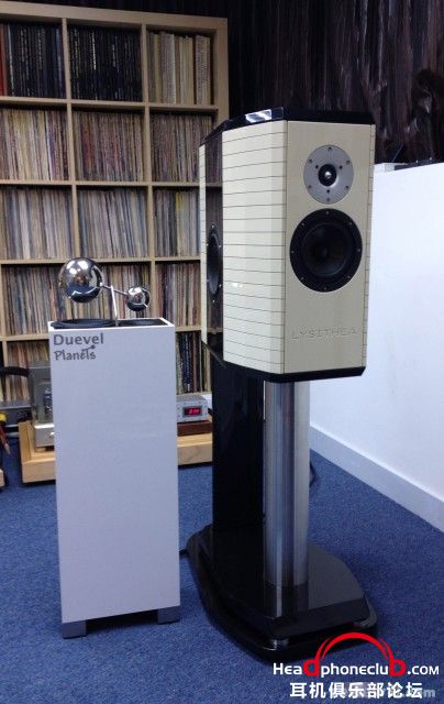

Duevel的飞碟型木号角既非圆号角,也不是传统指数型扁号角,设计者采用多层夹板黏合再车制,深浅线条如同心圆般层层相叠,视觉上相当漂亮。理论上不管是木号角或其它材料的号角(铁制、塑料制、复合材料制),都会因材料本身的共振频率而产生“音染”,木号角无可避免的也一定有共振,但似乎多数发烧友都觉得木号角的声音比较有木头味、比较温暖。但是要制作Duevel这么复杂的木号角成本肯定不低,所以在研发Planets行星音箱时,设计者巧妙的设计了一大一小二个电镀的圆球,以简单的铝金属棒架设在朝上发声的单元上方,看起来象是月亮绕着地球转。说实在的笔者挺怀疑圆球的扩散效果有多大,但它的确塑造了视觉焦点,配合红、绿、蓝、银等亮丽的颜色外饰,放在商场橱窗中肯定会吸引很多女性同胞青睐。
行星音箱为二音路二单元设计,从这张图中可以发现,音箱上面的二个圆球其实并不简单,那是经过计算机仔细运算的结果,向上发声的单元打在圆球上再朝四面八方扩散,低音除了圆球扩散外,透过箱底的二个反射孔同样能让低频以360度扩散出去。

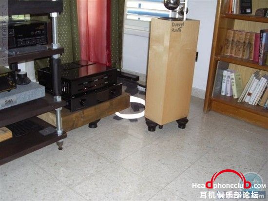

试音时搭配mbl的CD唱机、ASR Luna 6三件式功放,可以说是另类的全德国风格组合,结果发出意想不到的好声音。
同时也以帝风自己推出的Shuttle合并功放来搭配(输出功率70瓦),受限于成本关系音质表现的确不如ASR功放。

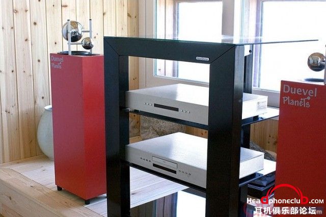

使用 25mm PE 振膜号角驱动器高音,150mm 纸盆振膜中低音,往上发声!
撞击在喇叭顶上一大一小金属圆球,360˚扩散。
两颗圆球看起来像行星和卫星模型,也是 Planets 命名由来。
Planets 有方向性,摆位要将 mark 朝前,高音(小球)往外才是相位正确!
