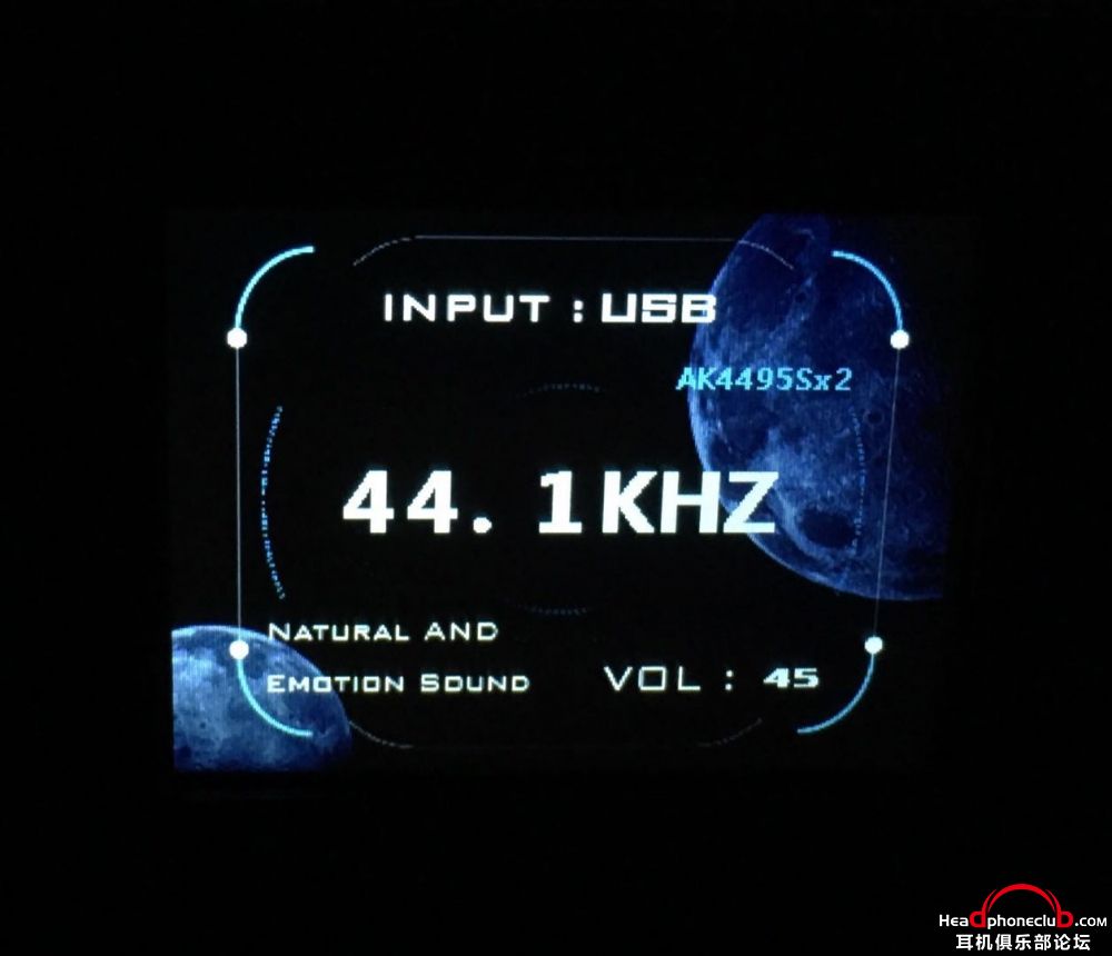

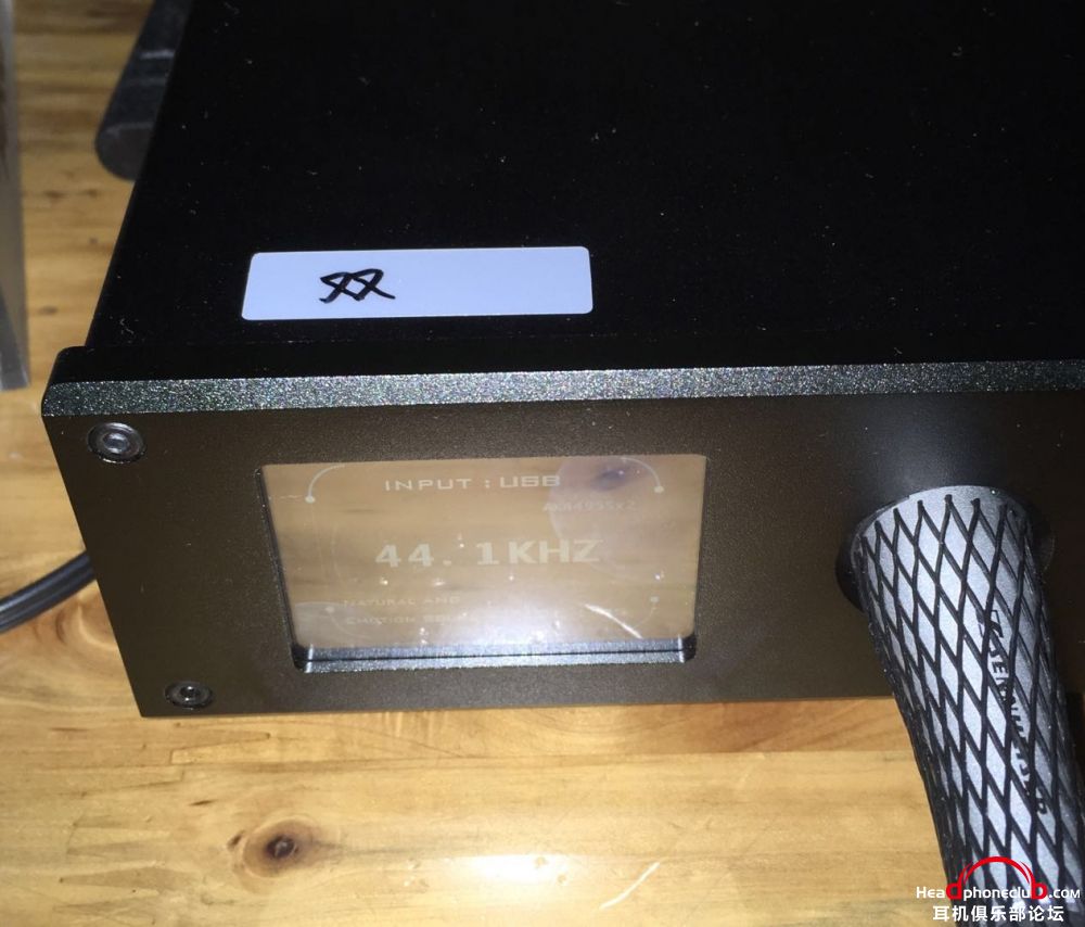

下面转入正题,双ak4495解码芯片版比原始版到底声音变化如何?
1.废话。推力大了许多许多。平衡驱动hd800的话音量可以下降10左右,即新版50大致相当于原版50,新版40则相当于原版50。这俩数字我不是随便取得,一个对应于本人听流行的大致音量,一个对应于听古典的大致音量。
2. 不太像废话的废话。推力真的大了很多。即使新旧版实际音量差不多的情形下,也可以明显感觉出新版驱动更有力,hd800声音更自信,音乐表达更直接。可以说音响性的改变是一耳朵的。当然,没有换电源线变化大。没办法,香榭丽舍就是对电源线很敏感,原始版如此,新版当然也如此。
3. 这个可不是废话。新版香榭丽舍作为解码甚至作为界面,比原版的改善很大!好吧,不到两天我就可以断定这个不是改变而是改善,其实不到一天,也就是昨天晚上我就可以断定了(新版香榭丽舍是昨天上午到的,原始版也在我这儿方便对照,感谢厂家的信任呵呵)。新版比原始版到底改善在哪里?可以说是全方位的,但最明显的在于:
1)声音的厚度。尤其是大提琴的浑厚感,一耳朵。
2)声音的力度。大提琴和钢琴均能明显感受到,也可以说是一耳朵。
3)中高频的线条感。这里指的是小提琴,对比才发现原版小提琴很纤细(但能量感并不少),新版线条感没有原始版明显甚至有种声音变“暗”了的感觉。仔细体会可以发现不是真的变暗,而是小提琴高把位琴声能量感下移了一些,质感反而更逼真了。
4)整体的安定度。这个要细心体会,但一旦体会出就会发现这个改善真是太赞了。如果用JPlay mini来播放的话,我可以说“终于找到了可以媲美naim 流播放的安定感”。如果熟悉naim 流播放实力的可以理解我这句话的份量,而且值得说明naim到现在pc hifi的重点还是流而不是usb声卡模式。naim做不好usb解码?有可能,至少他们清楚usb解码局限性或者变数比流大太多了。
值得说明的是,上述变化是基于espe950耳机听出来的(香榭丽舍数码同轴或者模拟同轴输出到naim unitilite,后者模拟输出给espe950耳放)。但这些结论“不能”简单地推论到香榭丽舍平衡驱动hd800,比如说,我并没有明显感觉新版大提琴厚度比原始版有多大变化,但这都是凭印象(没有AB)。

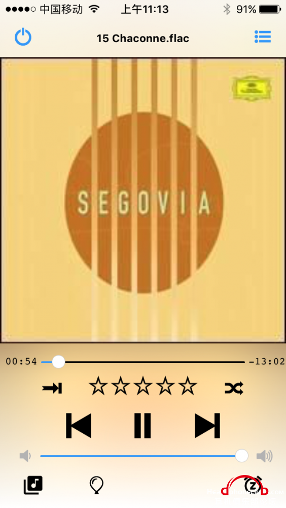

曲目懒得说了,看照片吧。

对我而言,这个问题需要长时间聆听+AB对比才能把我得准。而这台新版香榭丽舍在我这儿只能说刚刚热身,同我自己的器材咸菜还需要一段时间的磨合(煲机)过程。暂时觉得能够确定的就是第2点。另外,我还没有试验其他耳机,就平衡驱动hd800“不怎么认真地”听了个把小时。
就照片里的dust in the wind而言,新版比较“写实”而原始版相对比较“写意”,这里的“意”指的是曲子让我自己感动莫名的那种“略带迷离的无奈伤感”,更“写实”指的是新版听起来更像“真人在用心用情地唱歌”,“吉他伴奏不像原始版听起来那么清晰甜润,反而有点朴实有点素”。为了让新版变得写意一些,我需要把最最naim的那条英标powerline配给新版香榭丽舍(老版不需要这样搭配),后来给他配ye audio的ps500也行。但配英标powerline对新版香榭丽舍的声场规模感/声音力度感伤害很大,会让新版香榭丽舍下的hd800变得过于“普通”,我决定还是使用美标版本poweline。
