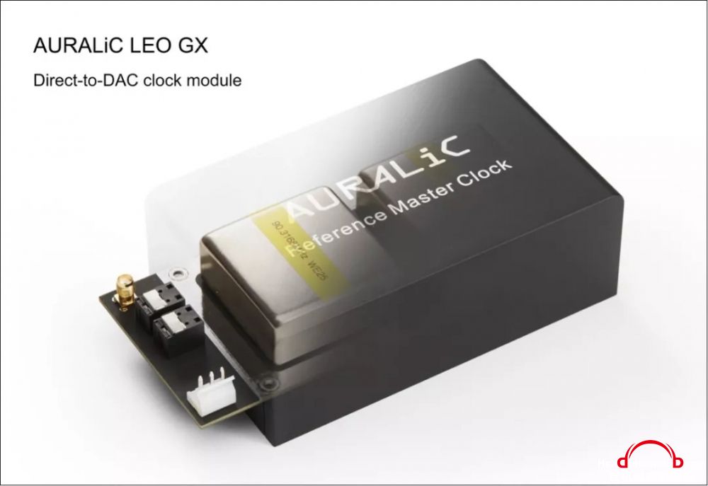

2018年5月10日,声韵音响在德国慕尼黑High-End音响展上发表了全新的超级时钟:LEO GX(狮子座 GX。LEO GX,是声韵音响专为VEGA G2以及未来G系列其他解码产品所打造的系统主时钟。它颠覆了过去基于10MHz或者字时钟频率的外置时钟设计,开创性地直接生成解码器工作时所需的超高精度时钟信号,从而完全取代了解码器内部时钟电路。
在技术研发之路上,声韵音响从未停下自己创新的脚步,总在不断呈现出令人惊讶的革命性产品。
突破传统音频时钟的极限
随着数字音频技术的发展,High End级别的音频系统对于数字音源中时钟信号的依赖程度与日俱增。为了回放具有更高动态范围和更多细节的高清格式音乐录音,数字音频系统的内部工作频率已经从CD时代的11MHz提升至了接近100MHz,相差近十倍。如此高的工作频率,使得现代数字音频系统的时钟电路相较以往更加难以设计且制造成本更为高昂。
为了达到更好的同步精度,传统High End级别解码器会被设计成可以接受外部时钟同步信号,这种外部时钟通常是工作频率为10MHz的参考信号或者是基于采样率频率的字时钟信号(如44.1KHz),但以上两种外部时钟信号均不能直接用于驱动解码器工作。在传统设计中,解码器会利用外部时钟信号作为基准,通过内部锁相环电路(PLL)重新生成所需要的工作时钟。由于外部输入的时钟信号仅仅是一个基准,且解码器真正的工作时钟依然是由内部电路产生,因此解码器的时钟质量依然是整个系统的瓶颈。这种沿用了数十年的时钟设计未能从根本上解决解码器时钟精度的问题。
如今,声韵音响打破了这一限制,LEO GX超级时钟可以生成解码器工作所需要的时钟信号,在业界中首次实现了外部时钟信号完全绕过解码器内部时钟并直接驱动解码器工作的工作模式。通过这一设计,解码器的性能突破了内部电路的限制,完全取决于外部输入时钟的质量。LEO GX与VEGA G2,组成了一套革命性的数字解码产品。它们提供了前所未有的动态范围与信噪比水平,并将失真降至最低,让您的回放系统奏响出更自然、更具模拟风范的声音。

LEO GX具有声韵音响G2系列产品的全部特有技术,其内部具有两个完全独立时钟发生器。这两个时钟发生器的工作频率为90.3168MHz和98.304MHz – 分别用于直接驱动解码器播放44.1KHz和48KHz采样率及其他更高倍频的PCM及DSD音乐。每个时钟发生器内部都由一个独立的10MHz原子钟提供基准信号,经SC切割的超低噪声晶体振荡器生成最终工作信号。为了保证频率稳定性,每组原子钟和晶体振荡器被封装在同一个加热恒温槽中。

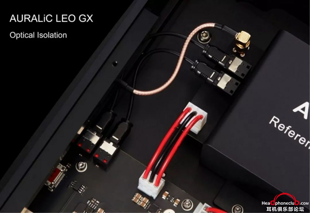

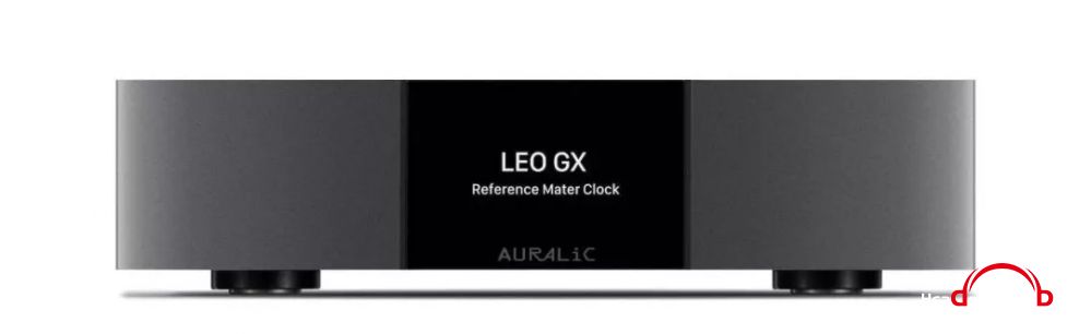

声韵音响在LEO GX中沿用G2系列的一体化结构机箱(UnityChassis)。一体化结构机箱由一整块铝锭切割而成,配合拥有阻尼避震效果的脚钉实现了最佳的隔离效果。LEO GX内部特有的配重结构可将产品的重心调整至机箱的中央,最大限度发挥避震效果。通过使用一体化结构机箱,LEO GX内部娇贵的时钟发生器与外部空间中的电磁干扰隔绝,并避免了由震动所产生的时钟噪声。电源供电一向是时钟电路设计的重要环节,LEO GX采用了双路Purer-Power线性电源供电,该设计将时钟发生器与控制电路的供电完全隔离,确保了时钟发生器供电的纯净度。为了确保控制电路产生的噪音不会以任何方式串入时钟发生器,时钟发生器的控制信号更是以光纤线互联,从根本上杜绝了任何干扰的可能。
由于LEO GX生成的时钟频率接近100MHz并且精度极高,这对传输线缆及连接器的品质提出了极高的要求。经过实际测量发现,现有各类发烧级时钟线因为设计带宽不足,均无法满足使用要求。为了最大限度发挥LEO GX的性能,声韵音响会提供两个版本的LEO GX供客户选择。基础版LEO GX提供标准射频规格的时钟信号连接线;高级版LEO GX则带有一条高精度时钟信号连接线。这款线缆采用传输带宽为60GHz的宇航级线缆和连接器制造而成。每条升级时钟线均采用纯手工方式制作和调试,在制作的过程中通过精确的仪器进行反复测量、调整以达到最佳的传输效果。客户在收到升级版时钟线的同时还会得到一份该时钟线的测试图谱,以显示其的实际性能。

LEO GX的设计初衷是为了全面提升VEGA G2的性能,由于它特殊的设计理念,目前仅可以和VEGA G2搭配使用。但是其名称中的“X”表明,这一款产品并不仅仅只适用于VEGA G2,而是可以与G系列其他解码产品进行搭配。LEO GX无论是从功能上还是外观上都将与声韵音响未来更高端的G系列解码器产品相匹配。
LEO GX现已可以从声韵音响G系列授权经销商处预订或购买,基础版建议零售价人民币48800,含有专用时钟线缆的高级版建议零售价55800。
