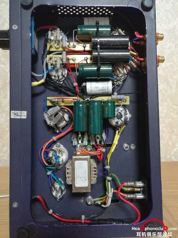

经典的胆前级M7、禾田茂、马蒂斯闻名遐迩,虽然指标都很优秀,而且设计输出相位也同输出同相。但是几款电路都有负反馈,就一直打算做个无反馈的胆前级听听。参照论坛上令人尊敬的古羽大师的无反馈前级线路,并做了适当的修改(无反馈),使用一个交换机外壳做了一个胆前级。经试听感觉效果非常好,且听不到一丝来自这个胆前级的噪声,于是测试了一下几个重要指标。接上1K负载,测得带宽7hz-880Khz,底噪≤0.9mv,输出阻抗129欧姆。既然输出阻抗这样低,为何不增加个耳机接口?加好后,用我的拜亚动力990(250欧姆)试听,天哪,音量开大最大听不到一丝噪声,声音之清澈难以言表。没想到做胆前级又白捡了一个优秀耳放。图中波形是50Khz方波响应图,懂行的您会明白这意味着什么。

 楼主| 发表于 2018-7-5 22:37:36 来自手机 | 显示全部楼层
补上图

 楼主| 发表于 2018-7-6 05:51:52 来自手机 | 显示全部楼层
chichi 发表于 2018-7-5 22:56
底噪0.9mV,还听不到噪声?
1V输出的时候,耳机已经有很大的声压了。这时候信噪比只有60dB
0.9mv是用俄罗斯的6N3测试的,现在换用5670重测底噪0.6mv。图是80khz方波响应。
69
2018-3-27
 楼主| 发表于 2018-7-6 05:53:42 来自手机 | 显示全部楼层
底噪0.9mV,还听不到噪声?
是50khz方波,刚才输错了。

 楼主| 发表于 2018-7-9 19:36:41 来自手机 | 显示全部楼层
底噪0.9mV,还听不到噪声?
又调整改进了一下,现在底噪<0.4mv  了。
