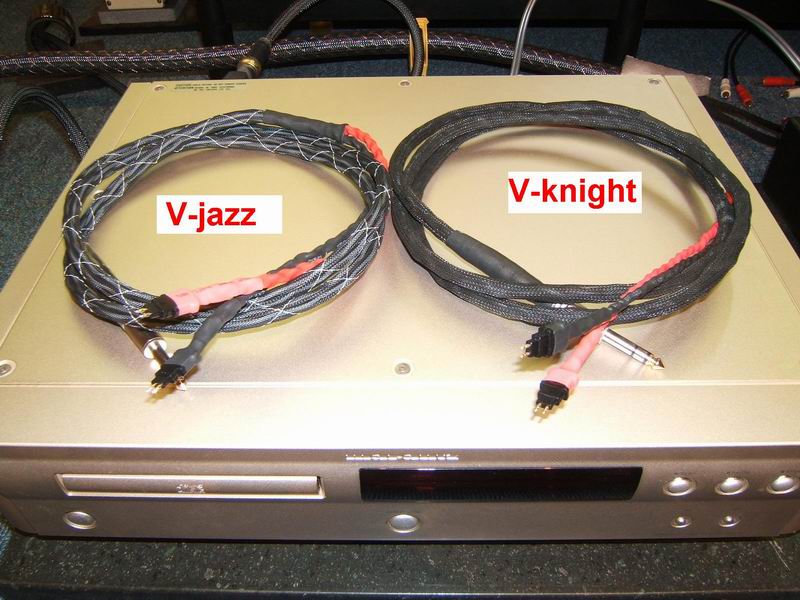

没两天,两款耳机线寄到,打开盒子一看,哇噻!好粗的线身,足有一般笔杆体形,用于音箱喇叭线也不会嫌细,接插耳机端是带“V”凸形字母的插头为镀金制品,看来非俗物,另一端使用了6.35mm镀金插头。两线通体披覆上特殊的防静电黑色尼龙编织网,起到很好的避震效果。
对于线材我历来兴趣浓厚,这两款“V”牌新品耳机线当然也要了解一番:以V-Knight命名的其中一条据说其基材为Teflon纯铜镀银线,这种Teflon的单支多股纯铜镀银线我较熟悉,传输声音清晰通透而富有弹性,用于胆机内连线或音箱有对应Bi-Wirim之间的跳线均非常优秀;另一款叫V-Jazz所用的导体为美国大名鼎鼎发烧线商Kimber Kable(金宝)品牌的4VS,该型号导线是美国权威杂志《Stereophile》榜单排行推荐的最长青型号4PR的上级线材,其材质为“金宝”独特的VariStrand高纯度单芯铜,外包覆聚乙烯绝缘材料,传输声音透明、伸展而轻松,质感鲜活生动又富有音乐表情。从物料来看,V-Knight与V-Jazz都动真格地落足实材。为了减小趋肤效应带来的负面影响,V-Knight内部的Teflon四单支多股镀银线也实行了金宝线材那有如绑辫子的编织方式,可以有效地将部分噪音抵消掉。另外,颇为细致的手工,还是体现了制作者的用心。

“V”牌线身粗壮,线体较为硬朗,但并不影响接插与使用操作。平时听惯了原配耳线,声音特点了如指掌,换上V-Knight试听时,给我第一感觉声音清新流畅,高频的伸展即刻攀升,它与HD580配合,一点也不会有天清日朗无云般的亮丽,显得平滑又有质感,在聆听《小夜曲》中,首曲“托塞利小夜曲”时,夜莺鸣叫婉转迷人,左右的跳跃很明显,小提琴细腻传神,旋律浪漫优雅而真实,背景中的潺潺流水清晰地衬托着秀美景象。很明显,V-Knight表现的意境及画面的透明度足比原配线高出一筹。听人声,V-Knight耳机线并没有以厚度显示,讲究凝实感,口型聚焦准确从容,无论是男声或女声,都有血有肉,情感丰富。相比起原配线,它在厚度上占不到什么便宜,但声像的纯静度与口型的表现就好上不少。RR公司的《科普兰100》可是考机又考线的靓碟,大声播放第一曲“普通人的号角”,犀利霸气的大鼓与灿烂的铜管奏响时,HD580的感觉非常过瘾,在兴奋的心情之下,我把V-Knight与原配线轮换试听了几个来回,从下潜深度来讲,两线不分高下,音场的纵宽度也没有明显差异,只是原配线的低频略见松散,落槌点相比起V-Knight显得结像略大而稍疲软,鼓形的再现与鼓声的余韵也以V-Knight更有优势些,动态的起落更鲜明,迸发的速度更见强悍。
既然V-Knight能达到如此水准,不知价格更高的V-Jazz又能上升到哪一级台阶?几张唱片逐个放唱,三款线材轮番上阵经几个照面后,可以感觉V-Jazz营造的场景更庞大,同是重播《科普兰100》,鼓声的厚实度比起另两条线强上不少,丰满的能量颇有震撼力。由于厚度增加,V-Jazz送出的中频也更有肉感,它与HD580配合表现的女声虽然丢失些清澈的娇媚感,但却注入了一丝丰润。说实话,以个人听感口味,我倒喜欢V-Knight与HD580配合诠释的女声,毕竟Susan Wong清甜娇美的唱腔更能让我入迷陶醉。那么,V-Jazz还原人声比V-Knight差?不!放入阿隆的《自然男孩》时,就见到它的厉害了,此时可以倾情地感受到“大粒墨”动人的歌声,他厚实的胸腔共鸣和善变的歌喉轻松地呈现,既便是假声的长吟,也不会给人有一丝发紧的感觉。这,就是阿隆的魅力——“魔鬼般的外形,天使般的声音”。我知道制线者以V-Jazz命名该线,并非善指它重播Jazz音乐为最佳,但我用阿隆·尼维尔这张《自然男孩》爵士专辑欣赏,无论是低音贝斯的弹性、大提琴的牛筋味,或是阿隆的演唱,都比V-Knight和原配线强高一筹。
在高频方面,我认为V-Jazz和V-Knight都有足可圈点的各自优势,V-Jazz有光泽又不失韧度,而V-Knight则讲究纤细之中的华丽感,同是感觉《小夜曲》中第一首,V-Jazz营造的意境更温柔、从容,情感的表达更丰富,V-Knight让人联想到浪漫跃动的释怀倾诉。乐曲中那如歌的琴声、鸟语花香的背景,用V-Jazz体现,更具有诗意的美感,这是V-Knight身上有所欠缺、原配线所没有的美妙之处。
V-Knight、V-Jazz这两款耳机发烧线,给笔者的感觉是美妙而优秀的,它们与原配线相较,虽不敢说全面性地压倒,但总体音效的确是实质地提升。当然,原配线的中频依然保有它准确自然的特点,另外,它柔软的线身为接插、使用提供了极佳的便利,更为贴合人性化。
说心里话,两款耳线的音效都超出了我的预想,音质相当满意,虽然它们与千元以上身价的品牌耳机线相比,声音的纯静度、线条感、节奏感等方面还是略逊些许,但回头细看两线的价格:V-Knight—275元, V-Jazz—415元,超值的感觉油然而生,特别是V-Knight与HD580搭配,声音配合可谓相得益彰,聆听各类音乐,已让我心满意足矣。另外,笔者手头这两副耳线属于工程样线,但其制作工艺已见良好,相信正式产品工艺应该更好,如果V-Knight与V-Jazz在料实、好声的优势下,又有靓样感,我想,它们定能成为如我等工薪层耳机用家的首选升级发烧耳机线。
