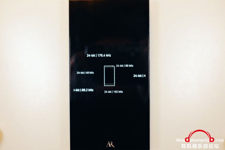

支持DSD64/128等高解析音频格式。

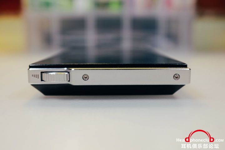

机身上部只有一个音量滚轮,采用ALPS电位器。

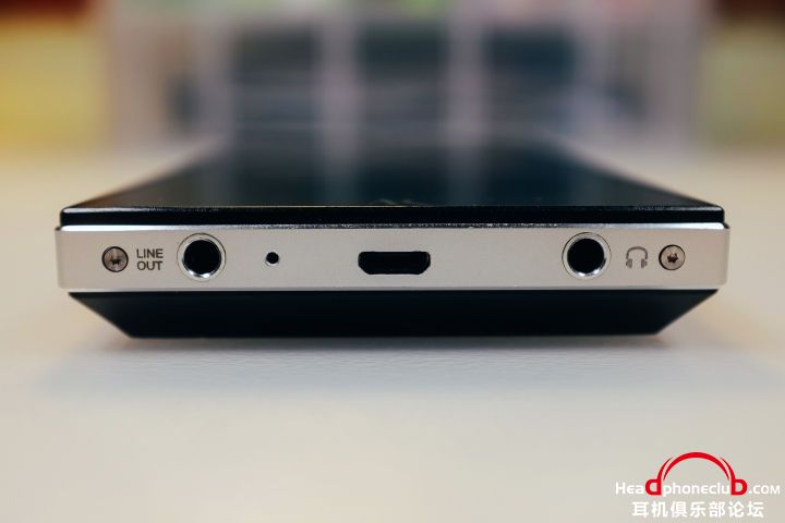

机身下部分别是3.5MM LINE OUT口、MICRO USB接口、3.5MM单端口、。

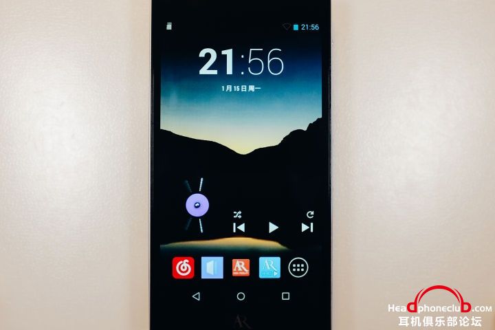

开机会显示品牌和机器特点。
由于采用安卓4.3系统,主界面和安卓手机无异,机器自带播放器是AR专门设计的播放器,由于机主只是将它当作单纯的播放器使用,并没安装太多其它程序,机器操作起来流畅度还不错。但我在测评期间经历过数次播放软件卡死、操作卡顿、死机等情况,说明系统稳定程度是个问题(固件版本2.6.3)。

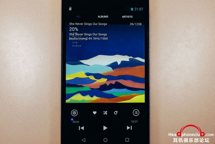

播放界面和一般手机的播放器大同小异。
