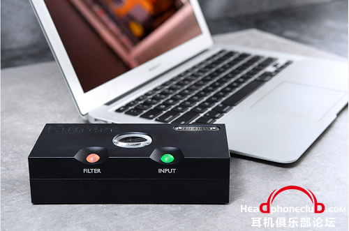

Qutest 配备了 Chord 享负盛名的 FPGA 技术,核心采用了同 Hugo 2 一样的 Xilinx Artix 7译码芯片,支援高达 32bit/768kHz、DSD 512 的音乐档案,可以话系现时最高规格的译码之一。此外,DAC 电路、软件编程、整形滤波等设计都与 Hugo 2 相同,只是省去了耳放、电池部分,保留了 Hugo 2 的靓声元素。同 Hugo 2 一样提供了 4 种滤波选择,另外讯源、译码规格等同样采用好有 Chord 特色的颜色球来显示,旧有用家会几易上手,新用家可能就要花一些时间熟悉下不同颜色对应的意思。
Qutest 继续采用了好有 Chord 特色的颜色球按钮来操作以及显示操作状态。
以机身中央的透明窗为例,不同的颜色显示播放中不同音讯的规格,由红色到白色分别对应PCM 44.1 到 DSD,新用家可能需要少少时间去熟习。(图片由厂方提供)

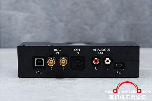

作为 Chord 相当受欢迎的小型译码 2Qute 的后继机款,Qutest 继续采用了简约利落的外形设计,配备航空级铝合金外壳,令机身有良好的散热以及保护性。外形上就由 2Qute 较为圆润的设计变成同 Hugo 2 一致的方形设计,不过体型就较为小巧。机背设有一组 USB Type-B(对应 32bit/768kHz 音讯)、两组 BNC 同轴(32bit/768kHz)、一组光纤(24bit/192kHz)输入端子,输出则是一组 RCA,提供了 1、2、3V RMS 的输出增益选择,可以更方便地匹配返扩音机。而 Qutest 本身则是通过 Micro USB 以 5V、2A 供电。
长条形机身比起 Hugo 2 窄了一个码,相当适合作为桌面系统的译码使用,配合主动式音箱够晒啱玩。
机背则是 Micro USB 供电,USB、两组 BNC 同轴以及光纤输入端子,RCA 提供了 1V 至 3V的增益选择,当中 BNC 同轴可以方便配合 Chord Blu Mk.2 CD 盘使用。
