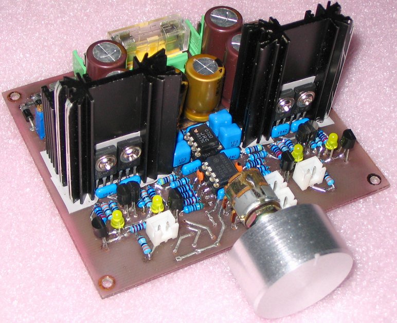

发表于 2005-9-30 09:32:25 | 显示全部楼层 |阅读模式
  估计下一版就是最终版了

发表于 2005-9-30 10:00:14 | 显示全部楼层
pino勤力!
这次有什么提高吗?如果能加入静态电流调整就更好了。

 楼主| 发表于 2005-9-30 10:22:14 | 显示全部楼层
下面是引用digi01于2005-09-30 10:00发表的:
pino勤力!
提高说不上,主要还是布线调整,都是为了加入散热片
我的板子只有那么大,不用贴片还是相当不容易
做了几次,因为元件配对实在是困难,所以没有OP负反馈的时候直流高达9V
也正在考虑加电流调整,但是3296体积明显太大,不知道还有什么合适的变阻器

发表于 2005-9-30 11:15:03 | 显示全部楼层
有一种圆柱的电阻器,不是多圈的。体积和10uf/6.3v电容那么大,就是没它那么高。你看看市场肯定有卖的。

发表于 2005-10-1 21:48:44 | 显示全部楼层
好东东!
就是双面布线难焊好啊

发表于 2006-11-15 18:23:04 | 显示全部楼层
每声道用了6个管子,是Diamond buffer?
另外,互补管配对了么?
