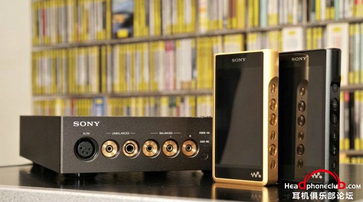

▲第一批设有 4.4mm TRRRS 平衡界面的产品,是 Sony Signature Series
▲Sony PHA-2A DAC-AMP的出现,将 4.4mm TRRRS 平衡界面引进智能手机领域

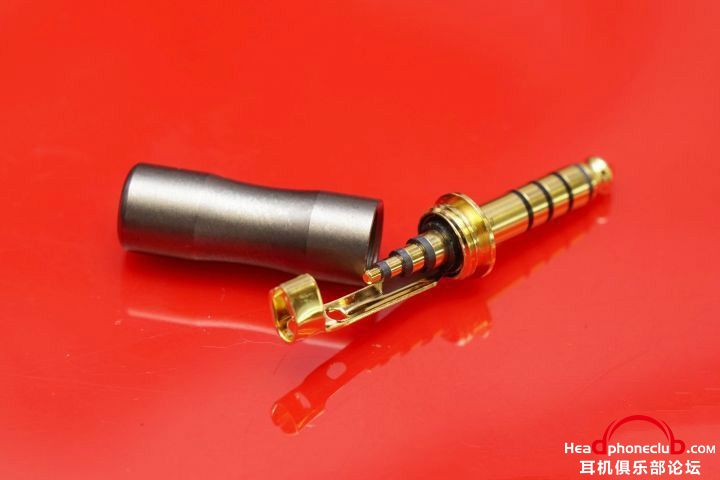

当 JEITA 提出 4.4mm TRRRS 之际,大家已经对它充满期待,及后 Sony 的 Signature 系列把它为成现实,用家开始亲身感受到它出色之处。

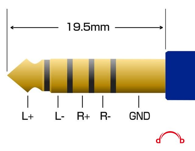

4.4mm TRRRS,代表一共五个极,等于五个接点,详情请看附图。4.4mm 直径,其强度远胜 2.5mm TRRS,直接解决因折弯而影响接触的问题。同一时间,体积比 3.5mm 插头大不了多少,可以用时应用在室内和流动装置。

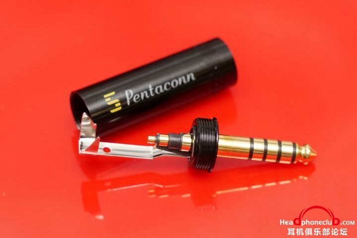

另一优点是 4.4mm 可以比 2.5mm 甚至 3.5mm 插头,容纳更粗的线材。当然,耳机线并非愈粗壮、导体直径愈大、线芯愈多就等于愈好,但除了能够容纳更大的线径,焊接位置远比 2.5mm TRRS 为大,令焊接更轻松,导体与插头接点的接触面积更大,对声音的影响就十分正面。
五极之中,除了左、右声道的五、负极之外,还有一个所谓的地极(Ground),只不过,这个接点不一定用作接地,也可以用来安装线控、收音咪,情况就像 3.5mm TRRS。可见 JEITA 在推广 4.4mm TRRRS 之前,不但考虑到插头强度、家用及便携系统的使用应要之外,亦同时照顾到音乐播放以外的应用需要,以便将来扩展这种插头制式的应用范围。

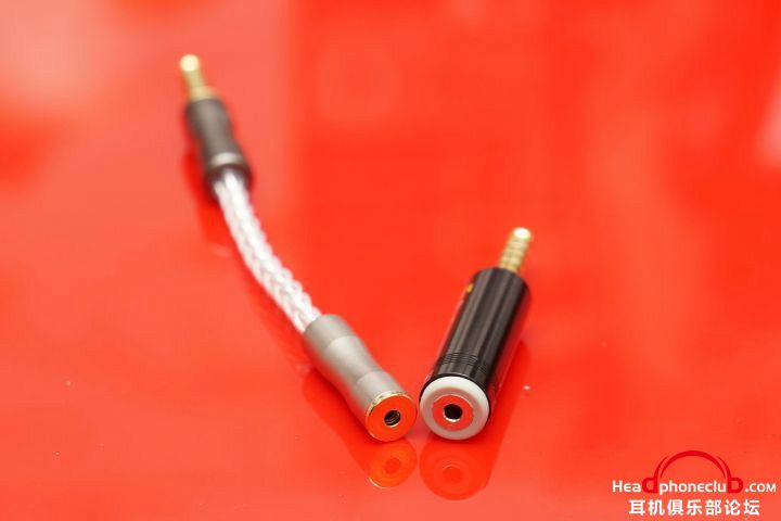

▲2.5mm TRRS to 4.4mm TRRRS 转插,是格式战完结前的过渡方案(查询:Jaben Hong Kong)

第一批设有 4.4mm TRRRS 界面的自然是 Sony 一众 Signature 系列(两款 DAP、PHA-2A DAC-AMP、TA-ZH1ES 家用译码耳扩),而现阶段,除了 Sony 之外,即将发售的 Acoustic Research AR-M200、Sennheiser HDV820 耳扩等等,亦设有 4.4mm TRRRRS 输出。要真正普及,仍需要更多品牌推出拥有这款界面的 DAP,不过现阶段来说,4.4mm 平衡界面的前景是乐观的。而最新消息,TEAC 即将推出相关耳机产品。
可能有用家甚至设计师都会怀疑 4.4mm 平衡输出界面会令 DAP 的厚度增加,不过据市场现有的 2.5mm 机种来做参考,现时两款设有 4.4mm 输出的 Sony DAP 的机身厚度为 19.9mm,相比之下改用 4.4mm 所增加的厚度其实影响极之轻微。

▲4.4mm TRRRS 插头,无论在接点面积、强度、对线材直径的宽容度,还是焊接容易程度,比起 2.5mm TRRS 更为优异
