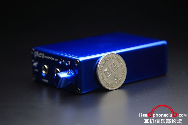

本次评测的产品就是Pico系列中相当受欢迎的Pico USB DAC/AMP,到底有多火红?据说代理商海恩数位在过年前小量引进约20多台,年假还没结束就已经销售一空了!这款身兼USB DAC与耳扩功能的Pico USB DAC/AMP,最大卖点在于他的小巧身形,面积比信用卡小、厚度约等于五元硬币直径,携带方便又不占空间。

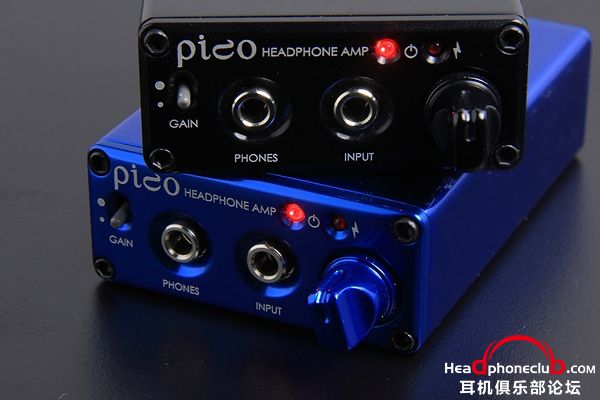

可切换增益值
输出入端子部分,前面板有一个3.5mm类比输入、一个3.5mm耳机输出,仔细看左侧有短短的灰色拨杆,目的是用来调整增益大小,当遇上难推的耳机时可以提高增益来增加驱动力,除此之外,也提供玩家不一样的音色选择,有兴趣的话不妨尝试看看。至于右侧的旋钮,整合了电源开关与音量控制两种功能,记得没有使用的时候,要把旋钮逆时针旋转到「咔」一声,才算是关闭电源,不然隔天可能就会发现Pico USB DAC/AMP完全没电无法使用,必须重新充电或插着电源才行。

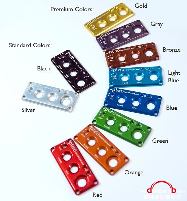

Pico USB DAC/AMP有很多的颜色可以选择,包含基本黑、银两色,还有金、灰、青铜、淡蓝、蓝、绿、橘、红共10种色系。
