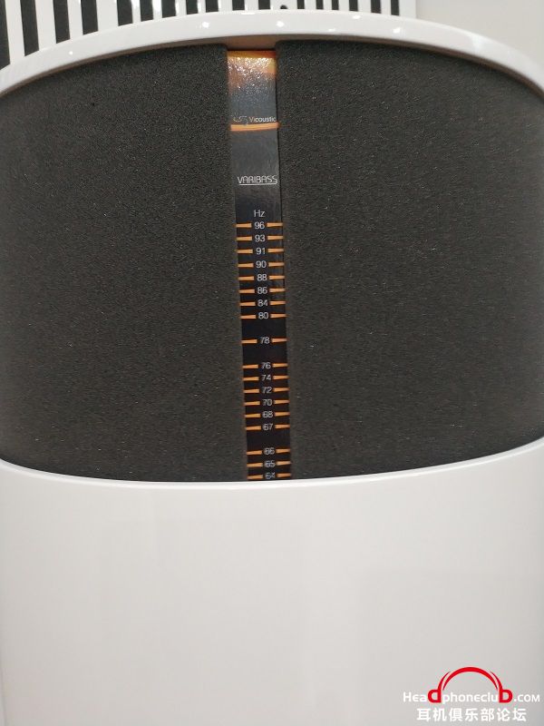

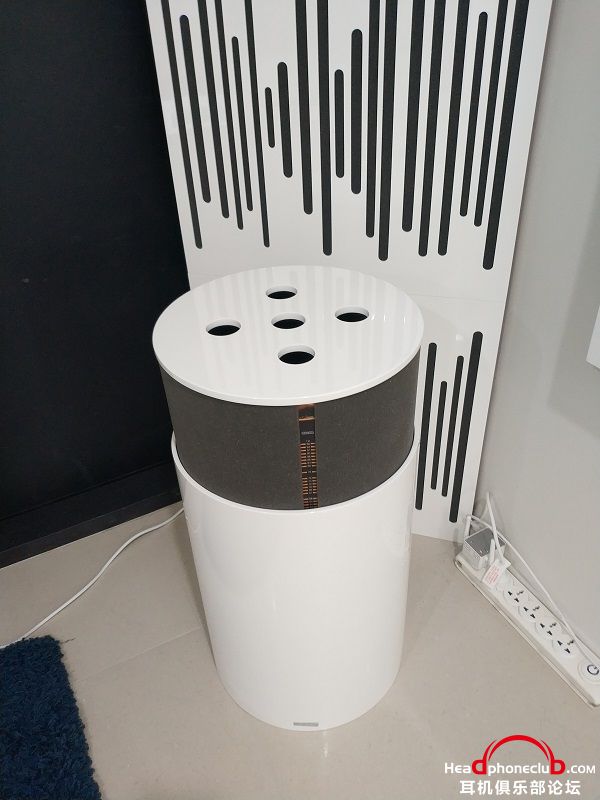

威巨声大筒
借了2个威巨声大筒回来试试。官网的说法是可调吸收,从50hz到100hz。这个分外筒和內筒。外筒就是一个空筒,底部是密封的。
內筒是一个圆筒,中间有5个类似于音箱的导管。
內筒的底部边有软胶边。
內筒正面是带刻度的,把內筒越拉出,吸收频率越低。

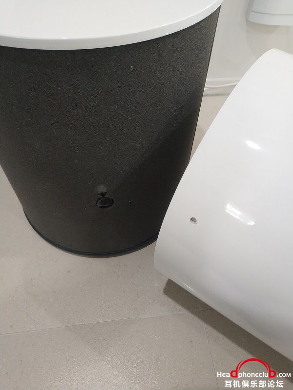

这个必须吐槽。內筒位置的锁定是依赖2个螺丝。问题是2个螺丝会在內筒的海绵留下洞。如果调整不同位置,就会开几个洞了。
第一个测试是把筒调整到64hz, 左右后角各放一个。

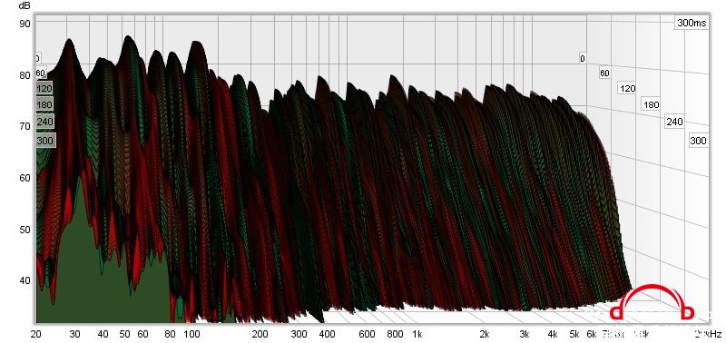

红色是没有筒,绿色是2个筒,调整在64hz的位置。
之后把筒调整到最高的位置。
红色是没有筒,紫色是2个筒,调整在最高的位置。
可以看到在300ms, 加上筒会带来额外的衰减,大概3到6db。调整到最高位置,30hz也有有效吸收,我觉得相当不错了。

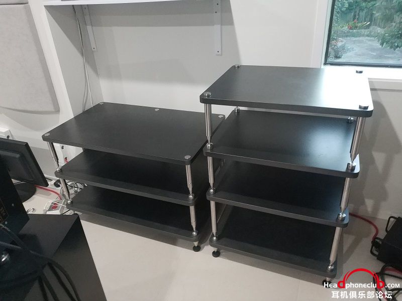

最后階段的声学调整(四)
思前想后,还是想再进一步改善音场的表现。刚好房间凹进去的位置不在反射点,影响应该是最少的。把音响架搬到旁边去,目前因为线材长度不夠,前级还是放在中间。巨大的GIK T30陷阱也搬走,这个是音场和低频吸收方面之间的妥协。
前墙觉得还是上8个扩散比较平衡。所以就变成这样。

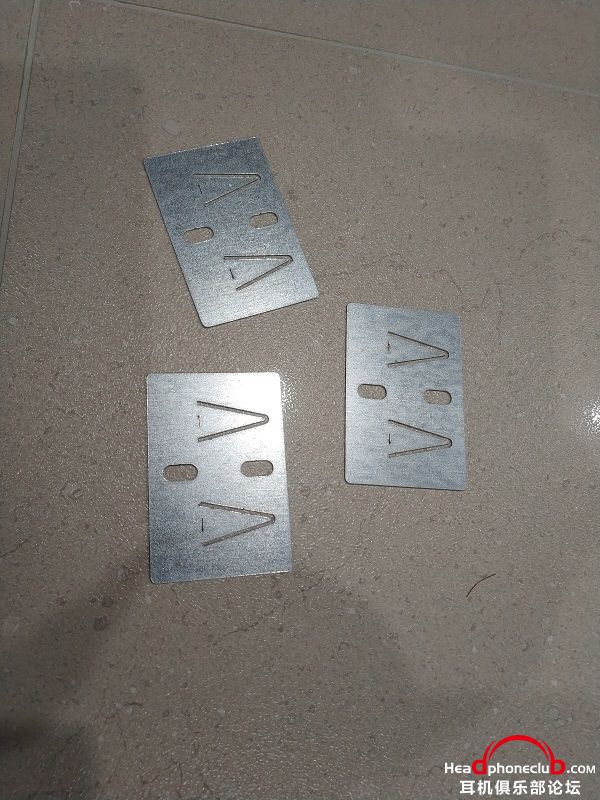

小插曲,电箱附近的吸音板,因为偶尔要拆走,所以就不上胶,改用这种尖勾。
2声道:KX-R > MX-R > YG ANAT3
