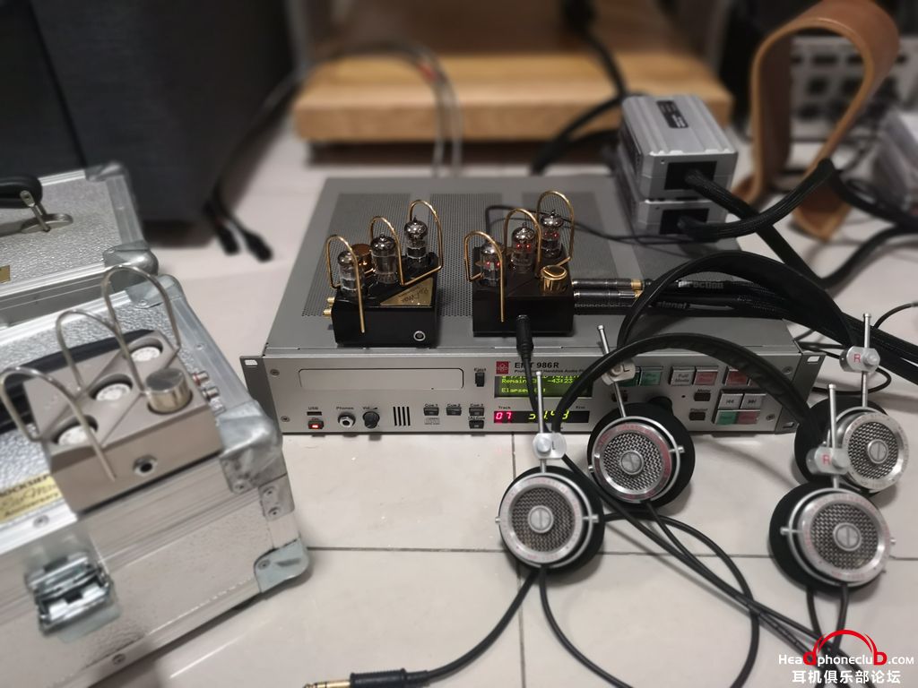

发表于 2020-4-11 18:32:57 | 显示全部楼层
就发个图……顺便做头像
248
2013-3-6
发表于 2020-4-13 21:07:28 | 显示全部楼层
youye 发表于 2020-4-11 18:32
就发个图……顺便做头像
youye大乃这图里的ems可太惨了吧......
