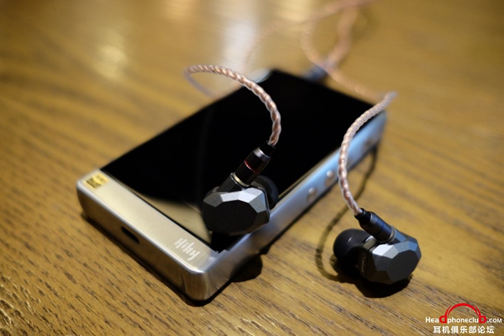

颜值依旧感人

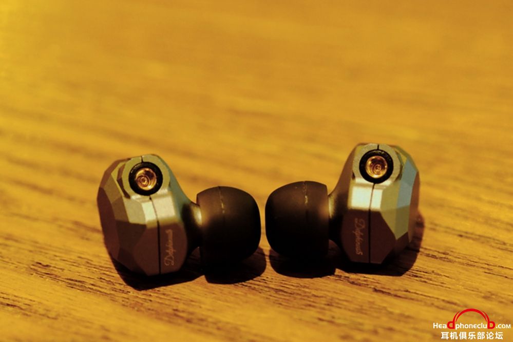

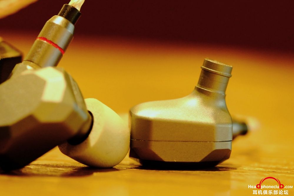

说到阿思翠的外观设计,在国内便携耳塞当中,算得上出众的一个品牌,这次Delphinus5也不例外。外形上有一丝延续之前GX50那种水晶切割的风格,但这次换成了若干个多边形组合在一起,正面的线条感硬朗强烈。
金属灰的外壳其实并不规则,翻过来看看外壳内侧就知道,下面这张图大家可以看得更清楚。
腔体的背面,也就是靠内的一面,风格和正面的多边形硬线条不同,四个角位,在内面与侧面交汇处,都做了圆滑的过渡,这样可以一定程度上,降低了佩戴时金属腔体棱角撑压耳廓所造成的不适,同时适度提升佩戴感受和延长单次使用时间,当然,如果耳廓偏小的用户,使用时还需留意腔体与耳廓接触的情况。(插入背面腔体边角图片)

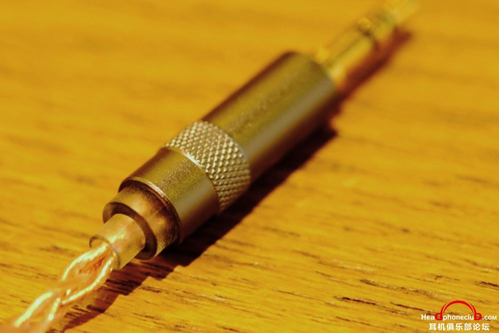

手工单晶铜线:
线材方面,这次阿思翠为Delphinus5配备了一根6N的单晶铜线,搭配纯动铁的耳塞,高纯度的单晶铜线会相对适合。至少在中频的质感和低频弹性方面,单晶铜线会更有保证。当然具体是否能实现,还得看塞子的搭配。与耳塞连接处,采用了MMCX端子,分线档及插头等位置,则采用了注塑内模+金属外壳结合。

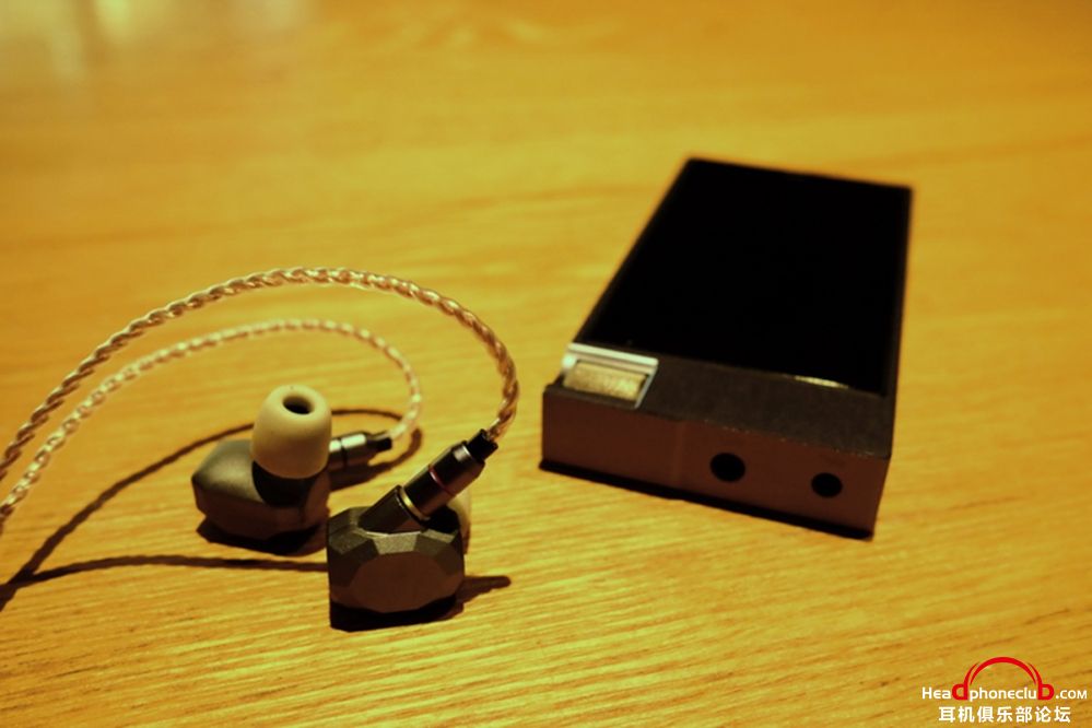

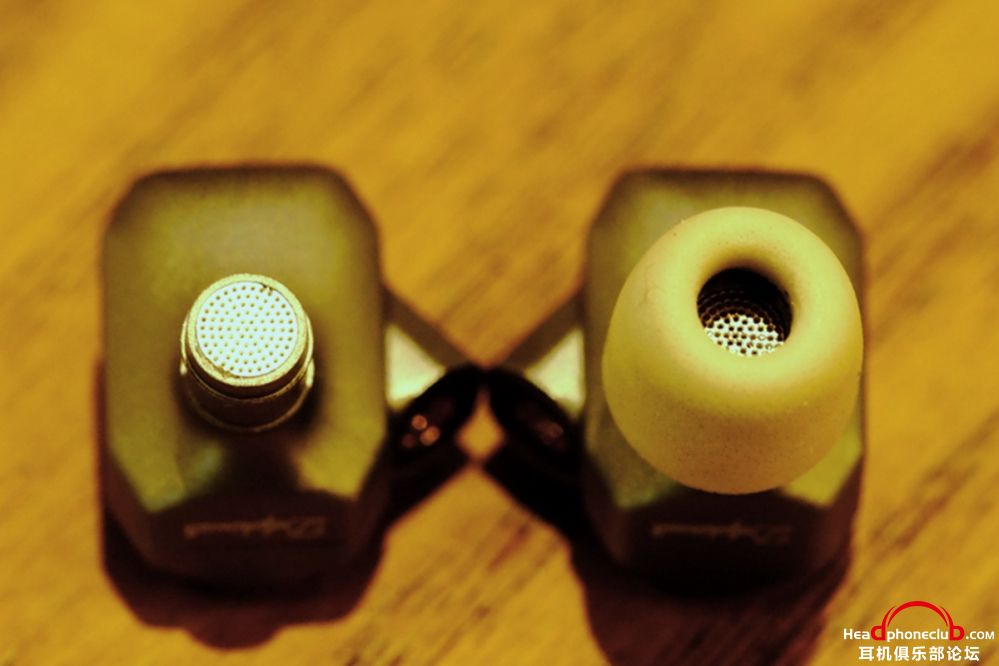

耳套选择
这次新耳塞配备了 4对Comply海绵套,三对不同尺寸的软硅胶套。开始使用的头一周,我是用硅胶套的,后来发现中频的声音还是偏硬了,于是我更换了自己平时用在Mason V3上面的灰色海绵套,其材质和Delphinus5原配的黑色海绵套类似,但内管口径和海绵的厚度略有差别,Delphinus5的海绵厚度比我自用灰色海绵套厚一点,带上后,耳道内壁会更撑。Delphinus5的黑色海绵套,高音部分会比灰色海绵套稍明亮一点,因为出音口处,Delphinus5的原配黑色海绵套较我的灰色海绵套略宽,但因应个人的佩戴及使用情况,我还是习惯自己原用的灰色海绵套。也就是大家看到照片上的那样。

发表于 2018-7-31 16:39:10 | 显示全部楼层
照片看单元缝隙挺大的,不知道实物是不是这样还是拍摄角度问题
