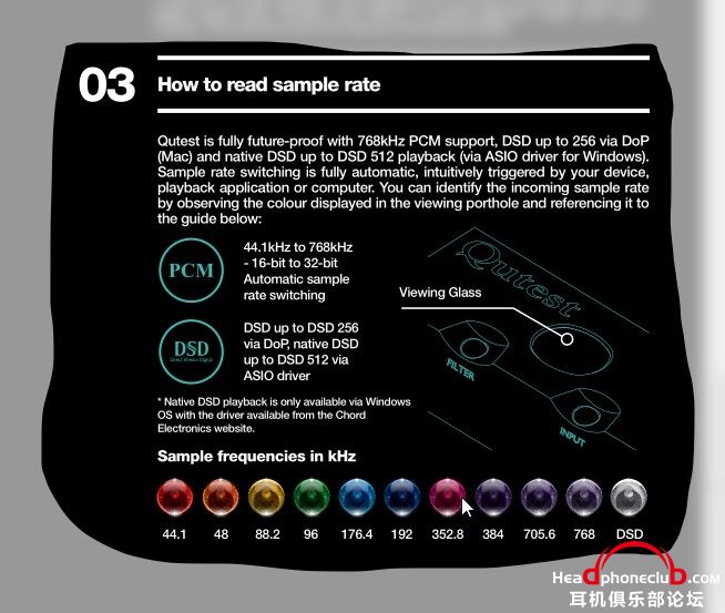

产品介绍中:
mojo 支持 PCM 768Khzdsd 256
2qute 支持 PCM 384Khz 和 dsd 128
qutest和hugo2 支持PCM 768Khzdsd 512
我用HQPlayer升频到以上设备的最高码率时,上面标红色的几个码率我总是不能让他们稳定工作, 标橙色的码率偶尔能稳定工作。
不稳定工作的现象有:1.左右声道声音同时失真,2.左声道正常时右声道纯白噪音或者3.右声道有音乐的同时背景有白噪声。
我一开始怀疑是我电脑性能不行,可是用qutest播放dsd256一点问题都没有,而用mojo播放dsd256的时候就会出现问题; 而且为了减少计算机的计算量,我用dsd256的音频文件升频得到dsd512的信号,用PCM 96Khz的音频文件升频得到PCM768的信号。

楼主音源是什么系统?
看一下Chord的说明书:
上面说Native DSD只支持Windows装Chord官方ASIO驱动才行,其他系统不支持。另外注意HQPlayer设置不要再DOP了,DOP也不会出声。

看一下Chord的说明书:
你好,我用的是windows 10系统,配合官方asio驱动
