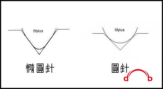

针型本身也是造成耗损的原因之一。发烧音响采用的椭圆型或超椭圆型(Otofon也是),而圆型唱针如M44-7可能会丧失一些声音细节,特别在高频之处。“如果你有一只又胖又圆的圆型针”,Grote-Beverborg解释,“它没办法读到刻痕细微之处,仅只擦过而已”。但实际两者针型其实或多或少都会遇到这样的状况,无论唱针设定是否完美,所以寻求较低风险,对于物理上能精准演绎唱片,或是实际上能重复的准确演绎唱片,两者取其轻者较为实际。
椭圆针接触面积较大,读取细节较多▲
