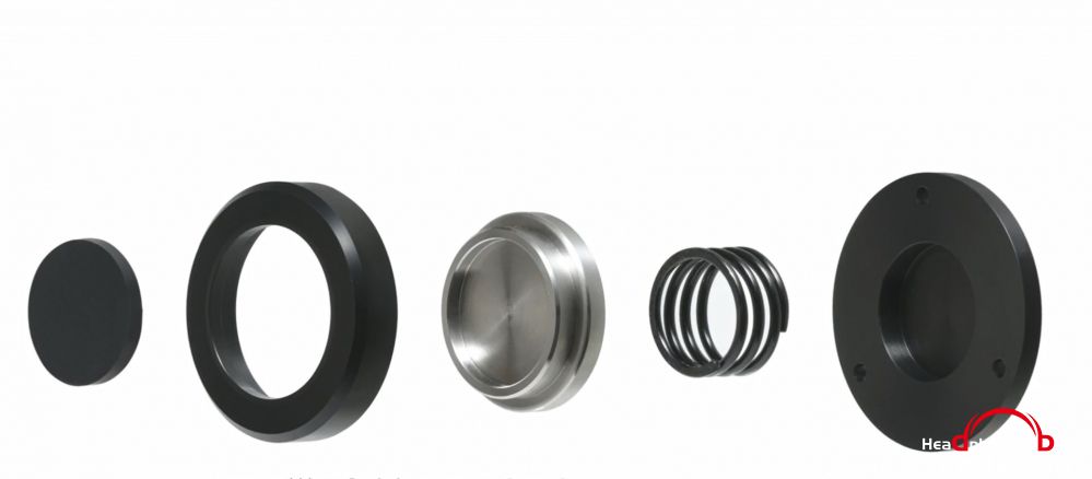

G2系列的减震脚钉是一个特别设计,和G2产品的配重有关。因为产品内部有变压器,有电路板并且布在不同的位置,所以产品的重心并不在机壳的正中间,这对于对于避震来说是很不利的。G2系列是通过计算机模拟计算好内部电路布局,模拟重心位置,再通过调整内部配重,使得重心在正中间。
G2内部电路图,通过计算机模拟后再通过配重,使得重心在产品正中间。
计算好每台主机的重量后,再配合特别设计的减震脚钉使用。脚钉中有减震弹簧,弹簧的强度是特别设计,当G2放在桌面上,簧会被压缩一半,用来吸收震动产生的能量。减震脚垫是有多种不同的材料组合而成,中间的不锈钢用来吸收低频,而底部橡胶脚垫用来吸收高频。通过以上设计使得G2的避震有一个很好的改善。
利用不锈钢,橡胶垫以及减震弹簧吸收不同频率的振动能量
