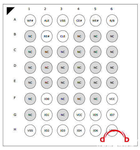

3BGA封装
BGA(ball grid array) 球形触点陈列,表面贴装型封装之一。在印刷基板的背面按陈列方式制作出球形凸点用以 代替引脚,在印刷基板的正面装配NAND flash 芯片,然后用模压树脂或灌封方法进行密封。封装本体也可做得比QFP(四侧引脚扁平封装)小。
BGA主要特点:1、I/O引脚数虽然增多,但引脚之间的距离远大于QFP封装方式,提高了成品率 2、虽然BGA的功耗增加,但由于采用的是可控塌陷芯片法焊接,从而可以改善电热性能 3、信号传输延迟小,适应频率大大提高 4、组装可用共面焊接,可靠性大大提高。此封闭应用在NAND FLASH方面,主要影响是:1、可针对一些大尺寸晶圆进行封装。2、减小NAND flash封装片的面积,适用于对于主板尺寸要求严格的产品,特别是近些年来的可穿戴设备,对于产品尺寸的要求相当严格。3、此封闭大部分为原装片使用。黑片相对较少使用BGA。
从上面可以看出BGA的封装是比较适合小型化需求的,以韩国ATO solution公司为例,1Gb容量的NAND flash,BGA的最小尺寸可以做到6.5 X 8 mm (48ball),普通的1Gb NAND flash的尺寸为9 X 9 mm(48ball)。对于产品空间要求比较苛刻的客户可以选择。
