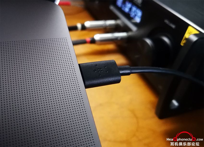

前买了条贝尔金 Type c 数据线,比较家里几条千元级的USB2.0音响数据线,连MacBook Pro 2016 接解码器,发现贝尔金的Type c数据线比手上任何一条USB 2.0加转接头的音响数据线都要音质更好和更真实自然,结果令人存疑,我想这篇文章也许有所启发。
