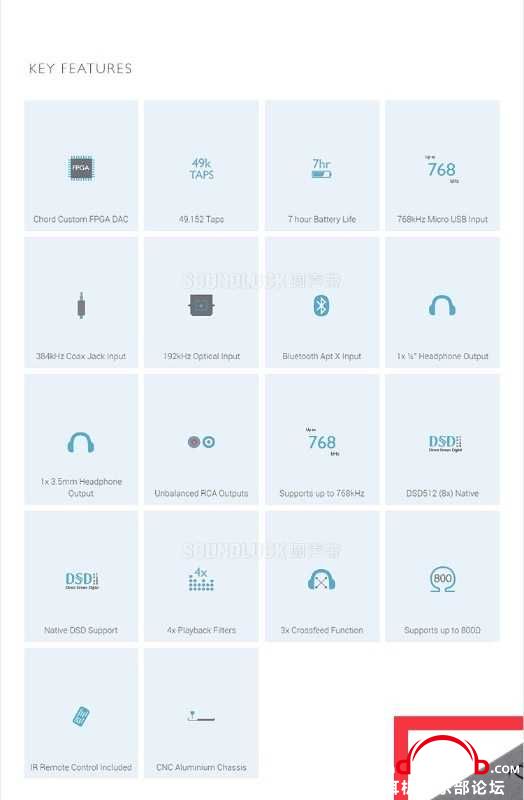

发表于 2018-7-27 00:51:29 来自手机 | 显示全部楼层
leter15 发表于 2018-7-26 14:15
HUGO 2 的同轴也是支持768K,这个不需要2路的BNC的
BNC X2的意思是有两路BNC接口而已
coax384
usb768

发表于 2018-7-27 09:20:40 | 显示全部楼层
姜你军 发表于 2018-7-27 00:54
这是qutest的,明确写了,2个384,估计一起接可以768
你说的对,可能是我看错了。
我仔细看了一下官网,HUGO2的参数是这样的:
Connectivity (input): Micro USB (White): 44.1kHz – 768kHz – 16bit – 32bit
Coax via 3.5mm Jack (Red): 44.1kHz – 384kHz – 16bit – 32bit
Dual data mode input (using both BNC coax inputs together): 44.1kHz – 768kHz – 16bit – 32bit
Optical (Green): 44.1kHz – 192kHz – 16bit – 24bit
但是,HUGO2有BNC输入吗?
