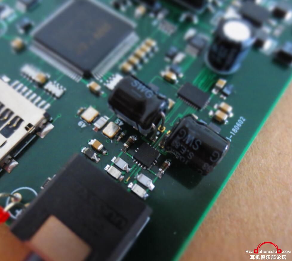

        现在小型播放器的颜值大战愈演愈烈,燃鹅决定一台播放器声音命脉的电路设计却一再被忽略。
        今天说的这个小播放器,虽然单体个头不大,但却因为独立出了一个显控操作器,使得它在各种小播放器面前并不“小”。把显控从播放主机中独立出来,是为了使主机能够更专一运行音频播放流程,两者之间采用2.4G模块通讯传输音乐文件的特征信息和各种操作,播放过程中无线电通讯静默。
        下面看看这个播放器何以标榜电路设计。
        先从核心的 MCU 说起吧,目前在上面使用的是 STM32F4 这个 MCU,除了 DST 压缩格式的 DSD 和 HIGHT 级别压缩的 APE,其他无鸭梨,限于 I2S 的特殊设计模式,对 DSD 的支持只能播放到 DSD128,并且从解析流程上优化了 FLAC 代码,使得 96khz/24bit 的 hires flac 得到更好重播。使用了一枚 ES9038Q2M 做解码,两枚飞秒晶振加持,DAC MASTER 的工作模式,使得 I2S 的传输达到几乎完美的0距离效果,这在其他任何小型播放器上面是罕见的。
        一个音频播放设备,电源永远是重中之重。目前市场上的小型播放器,绝大多数使用的是bulk 和 boot 单臂电路,虽然电源利用率高,但是谐波噪声大。这个播放器的 MCU 供电和 DAC 供电各使用了一枚0.8UV 噪声的 LT3042 稳压芯片,为耳放芯片 OPA1622 供电的是平衡型兆赫兹隔离电源,正负电压有一致的调整特征和平衡的电压输出,决非普通的单臂 boot 升压电路可比,从根本上消除了高频底噪产生的根源。TF 卡的供电虽然没有使用 0.8UV 级电源芯片,也是采用了一枚高性能 LDO 独立供电,减少读卡噪声对整机的影响。
       播放器主板整版大量使用超低内阻的 poscap 聚合物电容,而不是普通的黄色钽电容,退偶的陶瓷电容也使用了汽车级的选材,这些元件的使用只是在一个很小范围内增加了一点微不足道的成本。
       OPA1622 是一枚顶级耳放运放芯片,驱动低阻抗耳塞完全没问题,但是面对大耳机就无能为力了,只能依靠外接耳放。
       显控操作器的电路比较简单,改天再细说。
