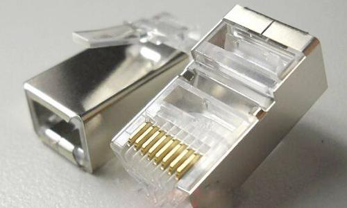

这些天在PS AUDIO的论坛乱逛,偶然看到网线相关的话题,搜了一下找个中文的你们看看,虽然是从家用网络布线的角度来写的,但玩HIFI也可参考。原理我不是太明白,不过从描述来看,应该是家用系统带屏蔽的话,接地很难做好,反而容易引入干扰。是不是HIFI系统里其实用非屏蔽的网线比较合适??7类线一般都做了双头屏蔽,是否最好不用,或者处理一下把屏蔽搞掉一边或两边(似乎搞掉一边还是两边还有些什么区别,我还没有仔细研究)。另外就是,市面上的所谓HIFI网线有考虑这方面的问题么?我虽然不相信高低端网线在数据传输效果上会有区别,但是干扰引入我还是信的,最起码网络传输质量或速度受影响嘛。
屏蔽网线中,什么是地线?不接地线会有什么影响
     地线是用来将电流引入大地的导线,也称为避雷线,电电气设备漏电或者电压过高时,电流通过地线进入大地。在电路设计中,地线的作用主要是用来防止干扰和提高无线电波的辐射效率的。
      在综合线布线中,地线通常存在于屏蔽网线中,单屏蔽网线和双屏蔽网线内部都有一条铜线,也就是地线。也是连接铝箔屏蔽层的接地排流线,地线能更好的屏蔽外来的信号。屏蔽网线需要良好的接地,和屏蔽线路才能很好的降低强干扰对网络信号影响。因此应采用屏蔽型RJ45插座,使用时排流线建议一端接地。
      因为屏蔽网线需要良好的接地,也同时给布线带来了一定困难,由于布线较困难和成本高,一般强干扰的情况下才会使用屏蔽网线,普通环境下最好不要使用屏蔽网线,也没有必要去使用屏蔽网线。非屏蔽网线就可以很好的传输信号。
      屏蔽网线布线时,最基本要注意的一点就是整个屏蔽系统,(如屏蔽配件水晶头、插座等。)都应该具备屏蔽效果,并且两端正确接地的情况下才起作用。
    屏蔽网线如果接地不好,就起不到屏蔽作用,并且在传输信号的过程中,衰减会增大,比非屏蔽网线的效果还不好。
