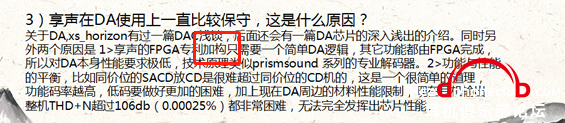

单声道MONO,其实就代表着DA的最高性能,比立体声模式一般要高一倍左右,这是为何要用单声道的主要原因。但是单声道代表的是极致,成本方面相对于立声道模式要多一倍的材料,同时电路以及软控要复杂的多,在便携这么小的体积里面,难度更是难以想象。
xs_horizon:
耦合电容从左到右,1~2元->10元->几十元->上百元,其实也对应着用这些材料的产品档次。比如,如果一个耦合电容的单价达到了百元,那这个产品通常都是几万元的级别,因为耦合电容是核心关键材料,在关键材料上的投入决定了产品的档次。耦合电容因为串在信号通路上,所以对声音的还原都会影响,越高档的影响越低,越低档的影响越大。
常见的影响就是减少信息量,让声音密度变差,透明度降低,分析力变差,并且抹细节。
同时从专业的测量来看就是相位失真,谐波失真等,谐波失真类似于我们常见的信号失真度,P1的百元级耦合电容失真标出来就是0.00025%.但是相位失真其实就是一个复杂的20~20khz信号同时通过这个耦合电容,结果出来的时间发现是不一致的,从而导致听感上的不一致,这个在音箱上时常有提起,但电容上也是一样的,因为一个电容对不同频率的声音阻力是不一样的。还有就是改变声音风格了,不同耦合什么风格都有,这是很多厂家调音的手段。最后一点就是改变原始的频响曲线,大家都知道,电容是隔直流的,当到了30hz及以下,信号就以接近直流的方式存在了,这时电容的隔离性能就会大变。还有部分电解电容作耦合时,在高频时的衰减也是很历害,所以对原信号的频率影响很大,好的电容以及合理的容量会减轻这方面的影响。
