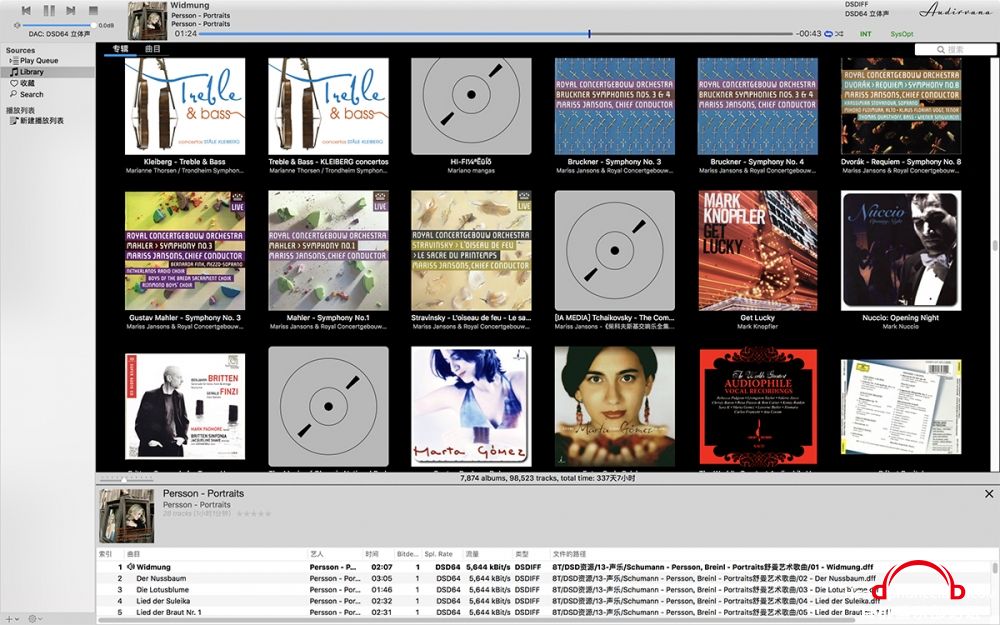

你說的也有可能,你不如先不結合Itunes,單獨使用 Audirvana plus 使用一段時間,同時慢慢摸索。
我使用Macbook Pro 2016 ,只是我從來不用Itunes,我喜歡 Audirvana plus 自己的界面。
