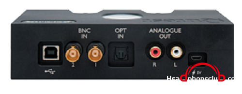

Chord Qutest的整体电路结构演化自原厂大受欢迎的Hugo2解码耳放而来,因此其靓声指数同样达到49,152taps的高级数,两者最大分别在Qutest省减了Hugo 2耳放的同时,亦不再具备蓝牙无线接收音乐讯号和Crossfeed音场扩展幅度设定(X-PHD)功能,且由于Qutest并非针对外携使用环境而作,因此,Chord也把Hugo 2的内置充电池装置彻底去除,虽因而使Qutest欠缺直流供电优势,但却使多种有可能为音频电路添加讯号干扰的因素彻底移走。
Chord今次还特别为Qutest炮制了一个由航太级铝金属经CNC处理的厚重型机壳,所以Qutest的售价虽然比Hugo 2低得多,但同样的电路编排和应用技术,把一切额外功能省减而单纯专注于解码功能的Qutest ,重量却高达770g,比Hugo 2重量提升320g之多,稳定性和抗干扰效能亦因此增强,而透过更趋简化而直接的讯号通道,与各座枱式音响系统相互配合,Qutest应用于室内环境,能够为包括计算机网络、雷射转盘和Hi-Res音乐播放器等制品带来几乎全能的解码效能,且还可以透过Chord先进解码滤波系统作出全面性的音效优化,是现阶段不可多得的真正音响级微型解码系统。
真正音响级微型解码器
由于Chord Qutest没有内置供电同时亦不设电源开关,所以需长期连接跟机而来的5V/2.1A外置变压器使用,正面的顶层两个圆形按钮,左是滤波而右边一个属输入选择,机背则包含一组RCA形式的模拟音频输出,另加BNC、USB和光纤数码输入各一组,由于双BNC—并使用或USB Type B输入,两者皆能接收44.1kHz-768kHz/16bit-32bit数码音频,就算仅是利用光纤,亦满足44.1kHz-192kHz/16bit-24bit讯号输入,所以论解码效能,我只要根据所接驳的数码讯源系统对右边的Input作识别选择,基本上Qutest的解码效能达到无所不能程度,足以连接不同类型数码音频系统。
而透过那个透明视窗,看一看在 CHORD Designed By Rob Watts字样下那细细颗正方形LED灯的顔色变化,便能得悉输入音档的真正身份,音频讯号究竟是44.1kHz还是192kHz或 384kHz以至DSD512音档,全部一目了然。且还可以根据所用数码音档的不同,又或者根据匹配所用音响系统有别,自行从两级WTA(Watts Transient Alignment)数码滤波算法总数达四个滤波模式进行挑选。
我为Qutest 连上不同数码讯源系统试Qutest的解码效能和重播效果,配合Gryphon Diablo 300合并机驱动徳国制造Audio Physic的Tempo Plus作重播,发觉分别代表Incisive Neutral, Incisive Neutral HF roll-off, Warm(Smooth), Warm HF roll-off四种不同滤波模式的声音分别颇为明显,其中附上HF roll-off功能的两种滤波模式,也就是当左面的圆钮转为绿色或红色时,较适宜对应DSD音档重播之用;
至于白色和橙色的滤波系统,则应用在驱动这款侧面设有超低音单元的Tempo Plus座地扬声器时,以前者Incisive Neutral的声音表现较为清脆明朗,声音爽快富活力,若使用Warm(Smooth)模式,声音饱满有力而低频冲击感明显增强,不过以整体平衡度而言,却不若Incisive Neutral, Incisive Neutral HF roll-off,滤波系统般顺滑自然,兼具悠扬悦耳具分析力的重播,因此宜按匹配器材有别对所用滤波模式进行适当选择。
解码应用自编程FPGA处理
Chord Qutest —如Hugo 2般使用Xilinx ARTIX-7 (XC7A15T)作核心,配上DAC部份应用自编程FPGA的先进处理手法,是Hugo 2成为常胜将军的主要原因。
而这种独树一帜的营运方针,继续成为机械结构和整体处理由John Franks负责,解码编程部份由Rob Watts全权策划的Qutest能够保持胜人一筹的地方,而且由于Qutest现已把一切不必要的装置全数移除,完整继承Hugo 2所有优点的Qutest反而更有利于为乐迷带来更纯净自然富完美质感的音效。只因使用CNC处理而重量十足的铝金属机壳,除使藏于Qutest内部的电路板获得更进一步的保护外,抗干扰和抗震等多方面均起理想强化作用。
我听过实际效果,发觉Qutest完全不受数码噪音干扰,底噪甚低而带有模拟韵味的Qutest音质,更让不少隐藏于旋律间的纤细部份,得以在更宁静无杂质的环境下全面释放。在音响系统中加入Qutest作外置式解码系统后,音乐细节总数有几多便有几多,加上所现音场稳定自然又定位鲜明,音效玲珑浮凸的Qutest为所播放乐章带来特别鲜明辽阔的纵深表达,配合Chord一贯自然又平顺的音质,让专注于解码的Qutest,重播不同音乐作品时都与Hugo 2同样具备难以抗拒的吸引力,且乐器分隔度表现一流,中低频力感更觉强韧十足。
电压输出可供自由调节
除USB采用电气性隔离外,不得不提是Qutest具备可调高低的固定电平讯号输出功能,因此可以根据前级或有源扬声器的输入电压需要进行匹配,只要同时按住Qutest那两个彩色圆形按钮,—段短时间过后,就可以对这部解码器的Line电压输出有效作出3V、2V、1V的三级高低改动。
灵活运用Qutest的输出电压转换功能,就能在音乐重播时尽量避免对前级放大器作出不必要的强大增益。相反,适当降低这部外置解码器的电压输出,亦可以预防前级免受过高电压输入影响,致音乐一进入前级部份便己经产生过荷失真,这对匹配一些使用真空管作输入级的前级制作时显得特别有利,也对一众希望一切从简,但求以Qutest配合有源扬声器作桌面音响重播人士是个喜讯,因为只要找到两者的最佳匹配点,就能发挥天衣无缝的相互结合作用,带来更趋传真的重播效果。可知这种输出电压增减功能,事实就连Hugo 2亦欠缺,因而让对应能力比Hugo 2更强的Qutest更觉难以匹敌!
