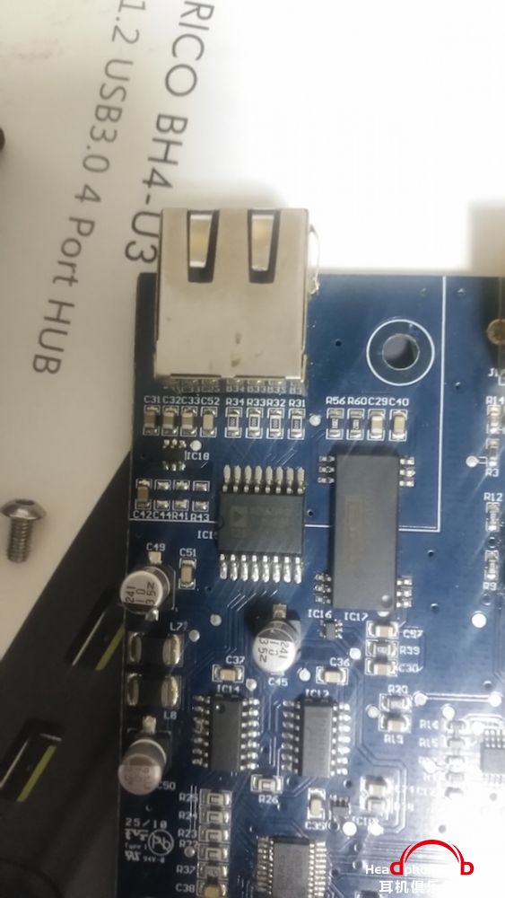

   —————— 8.9   本人北极星extrmo接原配界面,最近想换换口味,搞了个何清华u8界面,貌似已是他家顶级。我只用rj45,无奈rj45界面太少,所以选了何清华,但是RJ45竟然没有信号输出,北极星界面就没有问题,不知何故?
   我有几点猜想:
   1.RJ45口可能是虚设,线路没有或者是断开的,毕竟用rj45的人非常少。
   2.RJ45启动有隐藏开关,一般人不知道?
   3.只有input 三种选择,没有output选择,难道输出是三个口同时在输出?那rj45咋又没声?
   今天上官网打了个技术服务的电话,何1372638xxxx,怎么都打不通,感觉这售后系统延续性不够啊!
   有知道的兄弟谈谈要怎么弄么?我也不想麻烦他了,没人知道的话,希望哪位给老何家带个话,怎么弄出rj45来,另外,老何家的售后服务质量如何?求解,谢谢大家。
     卖家说老何回复了,和大家说的一样,需要了解解码的时序,北极星官网没找到,我找说明书上也没有,我拆了界面,也看不到,发邮件给北极星了,希望他告知时序,北极星开苞图给大家看看,感谢lx的几位xd!
    8.10
     看了 幽灵姐的帖子 我在这帖里就折腾过RJ45口:http://www.erji.net/forum.php?mod=viewthread&tid=2105306,还是没有啥高级rj45界面
     问了卖家,定制线淘宝链接是这个:https://item.taobao.com/item.htm ... &id=45244853665,卖家知道北极星时序,但不愿意透露,当然也能理解,商家没有利,为何要告诉你呢?
     所以敢问大家,有谁知道北极星线序的?
    请问白板知道么?

229
2018-2-16
发表于 2018-8-9 19:20:44 来自手机 | 显示全部楼层
这是何家默认的线序,在官网上可以查到
何生回邮件还是比较快的

229
2018-2-16
发表于 2018-8-9 19:23:56 来自手机 | 显示全部楼层
iis每家的线序都不一样,lz还需要查一下解码的线序,不符合的话有两种解决方案:
1.改解码或界面的线序,何庆华改起来比较方便
2.定制根网线
谢谢高手  发表于 2018-8-9 20:59

554
2015-7-30
发表于 2018-8-9 20:25:58 | 显示全部楼层
在用他家的U8和R2R7,RJ45和HDMI链接他家的解码没有问题。
楼主主要了解下你现在用的解码RJ45的接线方法对比U8的RJ45
的接法是否一样,如不相同可以拆下U8自己进行跳线,很方便的。

 楼主| 发表于 2018-8-9 20:38:24 | 显示全部楼层
楼主主要了解下你现在用的解码RJ45的接线方法对 ...
还没确认收货,不敢动别人的机器啊
