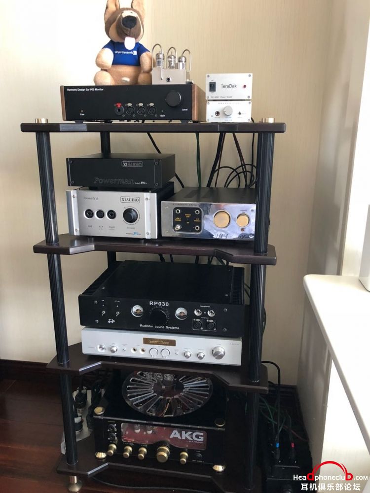

然后就是重头戏了,耳放和耳机:先上手机拍的烂图。。
1. Harmony design Ear909 :
    外观设计:很漂亮,木头和金属面板结合得很完美,轮廓线条非常简洁和干净
    声音特点:来说主要的特色是凝聚,干净,透明度很高,瞬态极好。有一种比较清冷的感觉,声场比较规整而不弥散
    耳机适配性:T1绝配,这也得到很多烧友的肯定,909耳放并没有不切实际地去“打开”T1的声场,而是保持住了T1声场规整整齐的特质,而瞬态和透明度作为推T1的关键因素表现出色。我觉得这是唯一能够把T1的声音能量“完美”分配出去的耳放,在没听过更合适的T1耳放之前我还是觉得909是T1的绝配。
    应该说拜亚一系的耳机在这个耳放上大部分表现得非常搭配,最适合的肯定是T系的这些拜亚,老拜亚初版880,初版990,901,911,931等耳机都非常适合,森海的HD600和后期800表现也不错。对于一些声音比较薄(老880)、或者中频不够鲜活(T系列)的耳机来说,前端的搭配会更加关键。
    低阻表现一般,没有什么特别合适的(修正一下,最近试了一下,发现一些e之前的歌德比如mproi,gsk用909推还是相当不错的),反而是平板耳机我试过LCD2 LCD3 HEKv2,倒能推出一个过得去的声音。
2.XIaudio Formula S(+powerman官方电源):
    外观设计:非常保守的设计,前面板金属质感还是不错的,那个和湖人v281一样的旋钮我觉得很难看,整体方方正正外观没啥好说的。只有一对RCA输入= =
    声音特点:这个耳放是我最近一个入的,所以其实到现在都还没有玩好,声音上我也还没有真正摸清楚到底是什么,只能简单说下了。
    比较确定的是声底略微偏暖,但绝不厚糊,声音很有能量感,密度极好,推动耳机时乐器质感非常强烈,音色上相对比较平淡。这里强调一点,我对耳放原理不了解,但是经过老烧的指点和自己的摸索,发现一个很明显的规律:越是难推的耳机或者是用方程式的低增益的话,推动耳机时越不会体现出方程式本身的音色,更多的是耳机本来的面目即音色特点,越是容易推的耳机,或者用方程式的高增益,越容易显现这耳放声底强烈的暖的感觉。应该说排除掉暖的特点来说,这机器的透明度是极高的,我甚至觉得不输909的透明度。
    耳机适配性:从上面的声音特点可以看出,这耳放推动几乎所有“难推”的耳机都表现出色,甚至可以说越难推的耳机表现越出色,我拿来推动SA5000, K340,HD540G,HD800初版,KK等耳机,表现都是极为惊人的,应该说因为这个耳放,我才体会到了这些耳机真正的潜力,我以前用别的耳放推过上述耳机,以为已经是推的非常好了,直到用了方程式。    对于那些相对易推动的耳机,大部分推得不理想,我会再多尝试尝试的,有新的结论会及时更新。
3. Ear Yoshino HP4:
    外观设计:那个外形大家也都熟悉了不再赘述,反正我对那个两个金色的旋钮还是印象不错的,旋转开关“啪”一下,然后指示灯亮起,舒服。
    声音特点:我说不上来到底算是什么味道,简单说就是浓浓的韵味,美妙的中频,稍微激励的高频(但不刺激)和不是很大格局的声音。一种极为高级的胆味,浓而不重。大概就这样
    耳机适配性:能推少部分相对易推的高阻耳机,比如HD600,T90,表现还不错。但这种纯粹是试试。真正的亮点肯定是在于低阻耳机,e系之前的歌德,AKG的5-7系,D7000,都表现得极为出色,自己总结,就是对于部分低阻中低敏和部分高敏耳机有极好的适配性,辅以音色的美妙,确实是一种高级的享受。但是还有一些细节,比如RS1眼睛有编号版我觉得不太合适,因为推起来有一种音色过于“扩大化”的趋势,浓重得有点过头;e系歌德也是大部分不太合适的,虽然看起来推起来了,但声音会明显有一些硬和死,高频控不住这些趋势,日系低阻高敏的话某些表现不错比如D7000,但大部分也是和e系歌德一样,明显过推。(不知道原理但自己试就是这种感觉)。
    总之,这是一个极端追求韵味的耳放,我不知道是不是英国声,但这机器出来的中频是挺有我心目中英国声的调调的。
4. Rudistor RP030:
    外观设计:除了那两个表头以外没什么好说的,就那样。。和后来的挖铝设计比起来。。。
    声音特点:鲁迪的声音大佬们基本上都给出了意见。我都很赞同,就是一种非常和谐,安稳,流畅,开扬的声音特质,在保持了很好的透明度的同时,又有一层很鲜明的染色。主要问题就是声音比较软,密度一般,能量感一般。这种声音特点我觉得是需要内心沉静一些才能听进去的,我曾经因为听了很多更加“HiFi”的声音,所以打算把RP030卖掉,觉得这声音确实太软了没什么精气神,但反过来当对那些很“HiFi”的声音有点疲劳之后,反过来听鲁迪,又有一种内心恢复平静的感受,这是一个需要静下来慢慢去品味的声音。
    耳机适配性:推动森海全家都是比较合适的,音色上很搭。特别是平衡驱动HD800,素质和音色都到了很高的水平。还有当然是官配MD2chroma了,用RP030推动的MD2我感觉才是音色上的完美协调,所谓的意大利美声,就是这么舒展,甜美,暖心。
    其他部分我直接照搬上次鲁迪那一贴的内容:“这机器有一个非常critical的优点,一个极其特别的好处,就是当系统前端相对较弱的时候,这个耳放出来的声音也能保证悦耳和谐。而当前端信息量上去各种调整加入了之后,这耳放又摇身一变,变成了一个不靠染色而靠透明度的设备。让前端的素质能有效发挥。
其实还有一个点非常厉害,那就是单端和平衡各有各的好作用,单端来说除了推一些不方便改平衡的耳机,或者本身要求推力不算太高的高阻耳机自然OK。但更厉害的是,对于一些低阻中高敏耳机也有很好的适配性,和那些转推低阻的耳放比会差一点点,但是比很多力大声粗推高阻,低敏,平板的耳放又会表现好一些”
5. Luxman P-700u:
    外观设计:没得挑,日系厂商的做工真是细致,每一个按钮,旋钮,倒角部分,抛光部分,插头部分,都很漂亮。XLR输入两队,RCA输入一对,RCA输出一对(只能直通RCA输入的信号,不能从XLR转换)。机器整体宽度和深度都很大,也相当重。。。
    声音特点:在买luxman之前,我所看到的评价非常多都是日系,萝卜声这一类,实际上也对购买决策产生了一些动摇。实际拿到了之后,是觉得有一点,极端的细腻和透明,但总感觉少点什么,不是那么耐听的感觉,甚至有些刺激。但是对于一个设备,耐心是很重要的,如果简单一耳朵就觉得不好听,是容易错过很多好东西的。这个设备在我的系统里经历了“推低阻真厉害”--》“好像声音总是太素淡”--》“再多调整一下吧”--》“果然还是好”这样的过程。其实问题就出在那个极端透明的声音特点,配上了我相对专业设备,专业线材多的前端,稍微有一点音色上乏味、素淡的地方,就都在这设备上体现了,这也说明p700u确实是透明度极高,而不是所谓的萝卜味。
    耳机适配性:低阻,低阻,还是低阻,高阻耳机我试过如果hd600和hd800用p700u的平衡口推,还可以,但和他本身的身价就完全不符合了,下降一个档次是至少有的。
    在我的系统里,e系的那些歌德(RS1e,PS500e,GH2,GS2000e等等),基本上只有插上p700u,才能获得满意的推动结果。日系耳机耳机比如D7000,TH900, A2000Z,也是只有在这耳放上才是“正常”的声音。对于AKG的低阻,K701,K712,K812这些,我觉得也是推得很不错的。和所有透明度较高的设备一样,这个设备极度依赖前端,如果推动的耳机本身就在音色上没有特别明显的染色的话(PS500e,GH2,G2000e,K812, TH900),会非常容易出现平淡,乏味的声音特点。前端调好以后,这些都不是问题,因为单从“推动”层面来说,p700u对这些耳机的适配性是极好的,这个毋庸置疑。
6. Audiovalve RKV mk3:(已售)
    外观设计:有人觉得外形很粗糙,我倒觉得这是我所有耳放中最有“设计感”的设备了,特别当晚上,打开机器,透过透明的天窗,看着里面8个管子亮起来的时候,一种满足感油然而生。。顿时脑放就开了,呵呵。
    声音特点:无论在原配电子管还是换了之后,这机器声音给我的印象就是:中正,大气,饱满,宏大,一脸正气的模样。原配管下声音透明度低了一些,但也有一种独特的味道,后来我换上西门子的ECL805一套管子后,改善巨大,透明度已经至少不是个短板了,而原本的音色特点又很好地保留下来了。原管的声音胆味很浓重,换管之后我倒觉得有点向“胆机里的石机”靠近了(本来就是前胆后石)
    耳机适配性:这个耳放在我这些各显神通的“耳放群”里,新耳机来说,HD800有方程式,030推得更合适,对于AKG的340 KK来说,方程式表现更强,对于K812来说,毕竟是低阻抗,RKV就算有阻抗适配器,发挥也不如p700u和HP4。
    那么问题来了这耳放存在的意义是什么?我找到的点,就是那些相对难驱动,但又不是极端难驱动的老耳机。诸如DT880初版、DT990、QP95、HD540G,K240系列,这些都蛮合适。我个人的观点:如果和方程式对比,RKV的推力虽然已经很大,但还是差一些,但从音色的角度,RKV还是有着更“高级”的调音的。推这些老耳机,从素质和音色上获得了很完美的统一。
    当然了实际上这个耳放驱动一些新耳机比如HD800也是相当好的,不止是老耳机,只能说方程式和030推HD800太给力了。

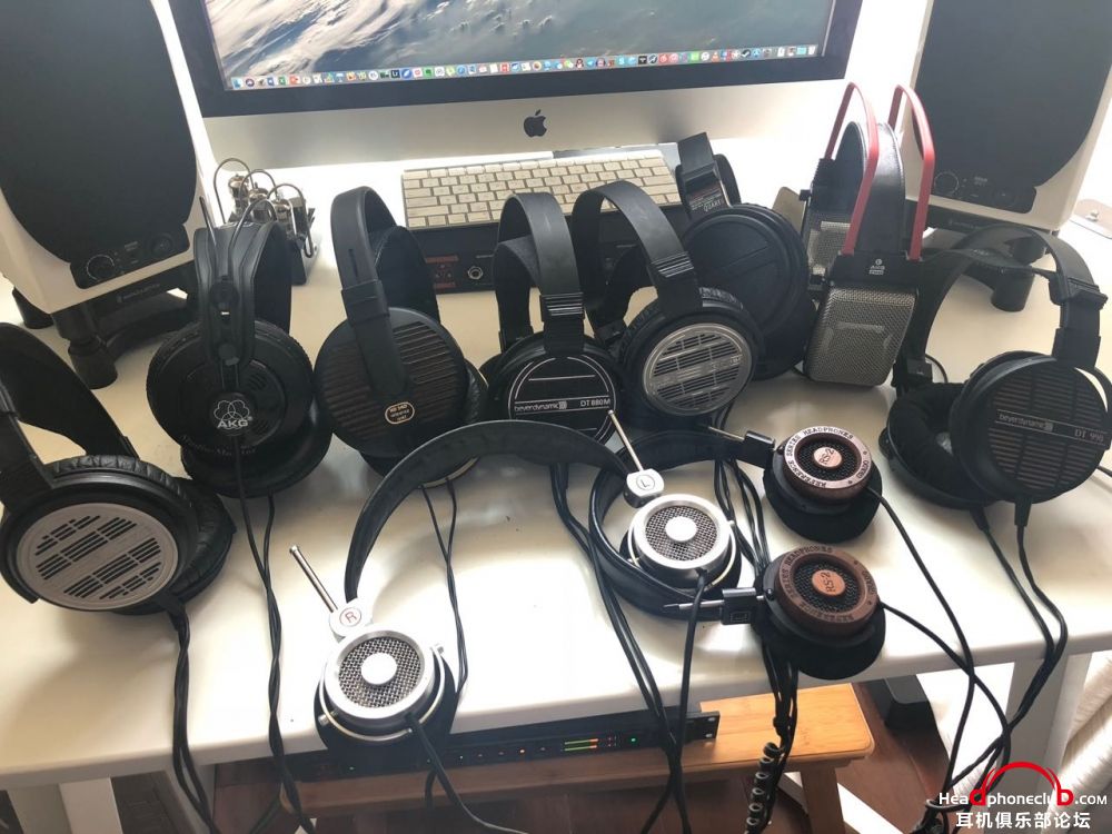

先清点一下,被我暂时留下的老耳机有以下这些:DT880双排、DT880Studio、DT880Monitor、DT990初版、K240ep、K240monitor、K240df、K340 、K1000(1xxx号)、RS2眼睛版、QP95X、DT860

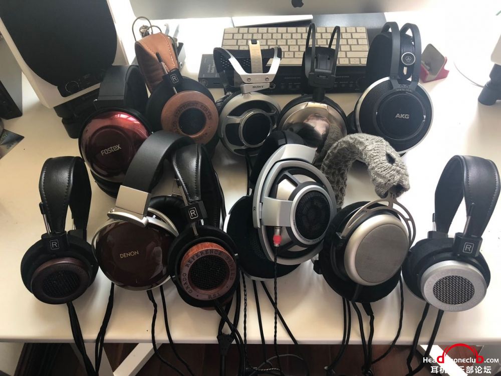

也是先清点一下,被我暂时留下的“新”耳机有以下这些:T1一代(28xx号)、T90J、HD800(6xx号)、HD600、RS1i(过渡版)、GS1000(方棍无编号)、GH2、PS500e、GS2000e(2xx号)、SA5000(日版)、D7000、A2000Z、MD2chroma、GMP435s、Z1000(日版)、M70x
