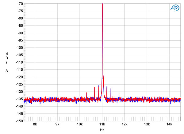

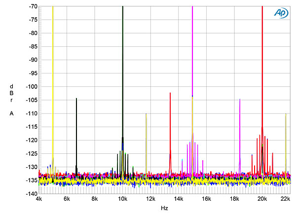

发表于 2018-10-17 19:07:49 | 显示全部楼层
Loliconquesta 发表于 2018-10-17 08:46
Digital• Clocks: Internal, SPDIF In
• Low Jitter Design: < 1 ns in PLL mode, all inpu ...
Jitter rejection: 60dB/decade above 100Hz
看著fanboys拿著祖傳的spec吹總是有莫名的喜感
這sidebands都長得比Prism Sound墳前的草還高啦
