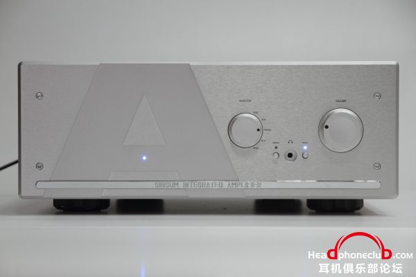

Sigsum是AVID-HIFI的「入门综放」,但是线路设计和声音表现仍不妥协,金属加工维持其一流水准。
金属加工技术一流
AVID-HIFI的金属加工技术高明,他们家的产品无论远观还是近看,高超的金属加工必定让人留下深刻印象。不仅高阶产品如此,入门级的产品一样质感出众,以入门唱盘Ingenium为例,看起来虽然朴素,仔细观察细节仍是一丝不茍,特别是翻起转盘看到那个精工车制的轴承,就知道Avid的金属加工实力非同小可。Sigsum综放也是这样,作为「入门级」放大机,比起Reference前后级的外观做工要稍微简约一点,即便如此,前面板的A字蚀刻以及边缘倒角处理都显示出其工艺水平,更展露了AVID-HIFI那质朴中隐见锋芒的内敛气质。

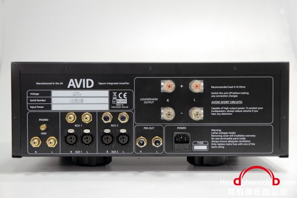

AVID-HIFI Sigsum有四组高电平输入,两组单端两组平衡,外加一组唱头放大输入。此外,还有一组RCA前级输出可连接后级。

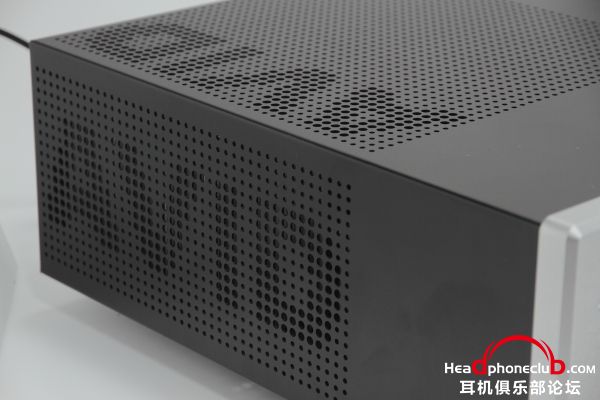

散热孔还挖出了品牌商标。

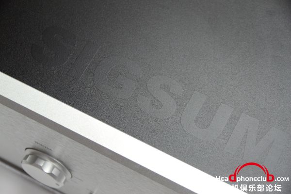

机箱上还有立体蚀刻商标。

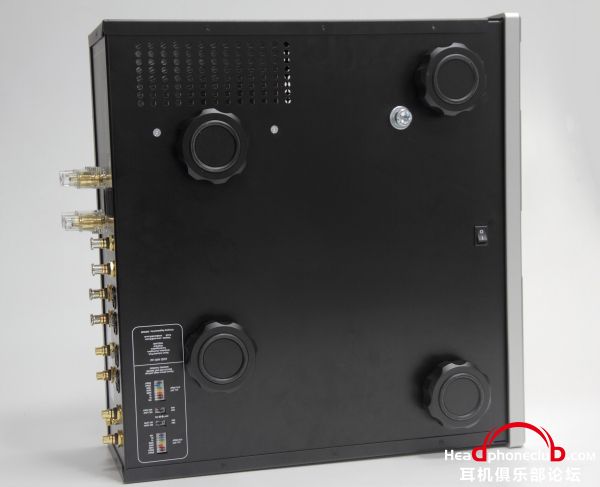

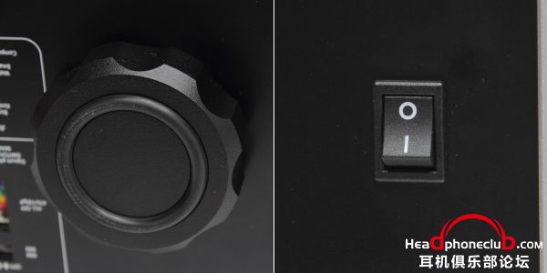

底部四个大型脚垫,旋转可微调高度,让机器保持水平。
电源开关位于机箱底部前方中央位置。

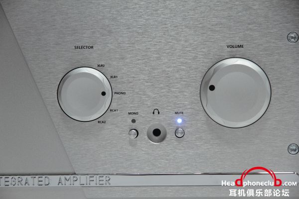

Sigsum上没有数字逻辑线路,全是模拟式的,讯号选择和音量控制的旋钮都是铝合金车出来的。此外还有两个按键,一个是静音键,一个是Mono键,后者您可试试看,如果放到单声道录音的唱片,切入Mono,音像会更凝聚饱满。此外,这个耳机输出不是附带功能,推起Sennheiser HD650还真是好听。

所有的调整都在机器底部,三段增益包括48dB足以应付所有的MM唱头与高输出的MC唱头,至于60dB的增益,对一般输出在0.4-0.5mV上下的MC唱头来讲都很够用,最大增益70dB则可应付更低输出的唱头。小于0.001%的失真率,更让这个唱放显得很不简单。此外,Pulsus是电源分离设计,Sigsum的唱放线路同样具有独立电源供应,内建一个35VA的变压器,作为唱放的专属电供,这点,也是诚意十足。
