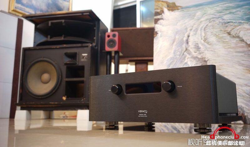

现在机器摆在我家里,用我的器材试听,推EV sentry3音箱。
一年前在汕头音响展,看到这只机器的样品,粗糙的外壳,其貌不扬,用来推丹拿至尊,在一个300平方的展厅出声。
当时只能赞叹:富盛大胆。
但那个时候的效果,是很多人对这个机器产生兴趣。
上个月在海印富盛试音间,用这个成品机推天将旗舰,已经是华丽的外表,耳目一新。
声音效果是我兴趣很浓,就跟富盛约,寄一台给我试听。
这个机器目前没有铺开各地经销,但在“文杰”网站有销售,价格43900元,据说没有议价,就卖这个钱。
还据说,销售情况很好,做出一批卖掉一批。这个价格已经媲美那些高价的世界名牌的合并机,麦景图、MBL、乐林、马克、宝达、达声等,大概也是这样的价位,也就是说,这台中国机器,将用来向世界宣战!

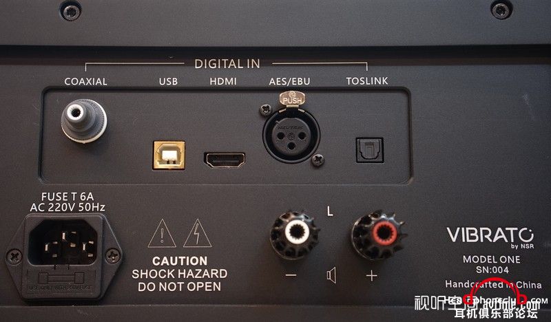

它拥有USB、HDMI数字输入,可解码大多数的音频数字文件,包括DSD,对于那些高规格数字声源,这个功能是强大的。
目前数字声源硬盘播放,LINN是第一,我要找机会去跟LINN的旗舰PK一下。
它的数字输入还有光纤、单端、平衡三种方式,大多数CD机或转盘都拥有这些输出功能,
但它没有模拟输入,也就是它的声源除了硬盘播放器,只需要转盘,不需要合并CD机。
这个机器内部带有解码功能,也许设计者对这个解码功能很自负,也可能是设计时原本就存在有局限性吧。
若家里有一只OPPO,或开博尔,用HDMI线与这个机器连接,播放SACD碟,具有意外的优势,声音细节特别丰富。
我家里只有一台古老的天龙广播专业机,当然没有HDMI输出,但有平衡数字输出,也不弱,至少能量极强。我就先这样试听。
另外,这台机器有一组RCA模拟输出,那是前级放大之后提供给后级的。

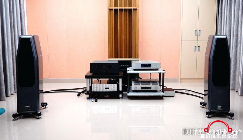

这里是卓维音响店,卖丹拿的。店里试音房现用YBA推丹拿C2。
对比的功放是一套YBA激情400前级+激情600立体声后级,输出150W,使用的CD机是激情400CD。
对比的效果出乎我的意外,YBA更加快速、明亮,音场开阔,NSR抒情温暖,从容不迫。YBA因快速而显得力量更强,NSR在低频处也毫不逊色,不显疲软。
两个机器推C2在力量方面都可以称职。风格方面,YBA如上午太阳升起,NSR如傍晚夕阳西下;论声音内涵,我跟喜欢后者
听过了NSR推这些音箱,觉得推丹拿C2最为恰当,细节表现好,音色音质尽可悦耳,表情姿态尽可迷人,能量和动态能力能够过关,若环境不很差,音场和层次都很优秀。
对比了这些名牌功放,NSR不能尽胜,也没有尽败,每一次PK都有可圈可点之处,令人喜悦,充满信心。
