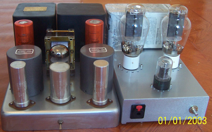

3K的成本能做一流的胆耳放了!!!
我的第三次从做2A3耳放,为解决超声采用分体电源!!!
大致介绍如下:
            用料:CHM  3K:300欧耳放牛/2A3电源牛,美国4H/350mA电感/自己用57的Z11片绕的
                 3.5H/120mA电感一对(双声道独立二级滤波),TCC  10000UF/6V电解(2A3灯丝
                 滤波,体积比RIFA的33000/10V还大,估计是超大电流的),思碧刻字120UF/350V
                 电解(第一级美国4H/350mA电感后滤波),思碧刻字30UF/450V一对(第二级自绕
                 3.5H/120mA电感后滤波),英国红牛改制的2A3灯丝牛,IR镀金20A桥堆一对(2A3
                 灯丝整流),国产镀金10脚(其中四脚大电流的供2A3灯丝用)航空插一对,台湾产
                 扁柄电源开关,全新美国军用5*12档选择开关(做音量电位器)
                 管子:俄罗斯镀金脚2A3/喜万年6SN7WGTA,喜万年5V4GT整流,
                 机壳:放大部分用雀仔的小铝壳,电源部分用国产拆机的铸铝壳开孔打磨喷散光银
                      自喷漆,
29
405
2003-3-5
发表于 2005-11-21 12:00:13 | 显示全部楼层
  补图,
