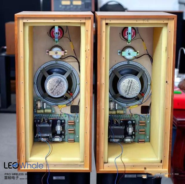

还有2个发烧友及其注意,而传统被动分频音箱完全对立的现象,
1,发烧友极其注重避震。但被动分频器那2片布满元器件的线路板,放在音箱内,
随着音箱内变化的气流,闻歌起舞。
2,发烧友对音箱线一掷千金,但分配器内的连线,却通常是是最普通的有色电器接线。
