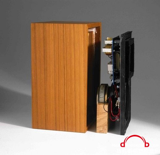

正统的LS3/5A规格:
单元:一个4.3吋(110mm)中低音单元+一个0.75吋(19mm)高音单元
分音器:相对复杂(分频点约3KHz)
音箱:密闭式(内有很多抑制共振的沥青胶,及吸音的吸音棉)
带宽:约70-20kHz
效率:约83dB
阻抗:约11Ω或15Ω
体积:12.2×7.5×6.3吋(约310x190x160mm)
重量:约5Kg

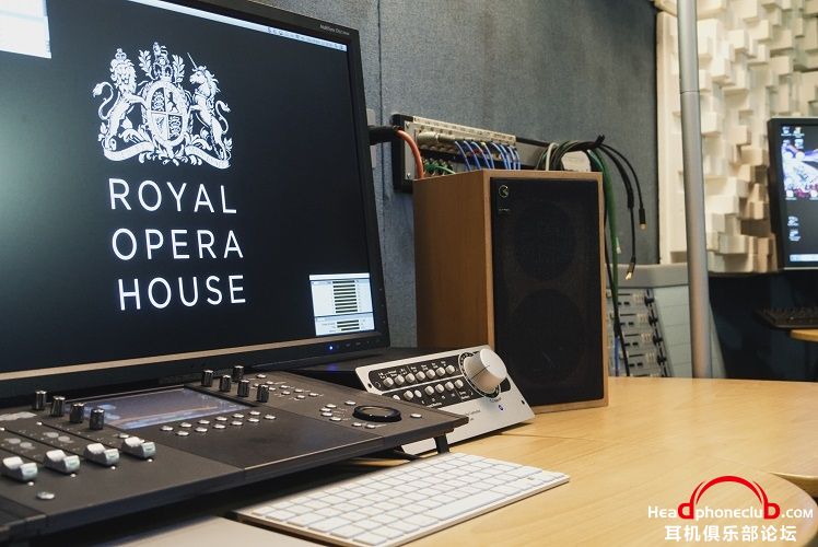

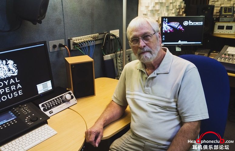

英国皇家歌剧院选择Chartwell LS3 / 5A用于桌面编辑工作站
