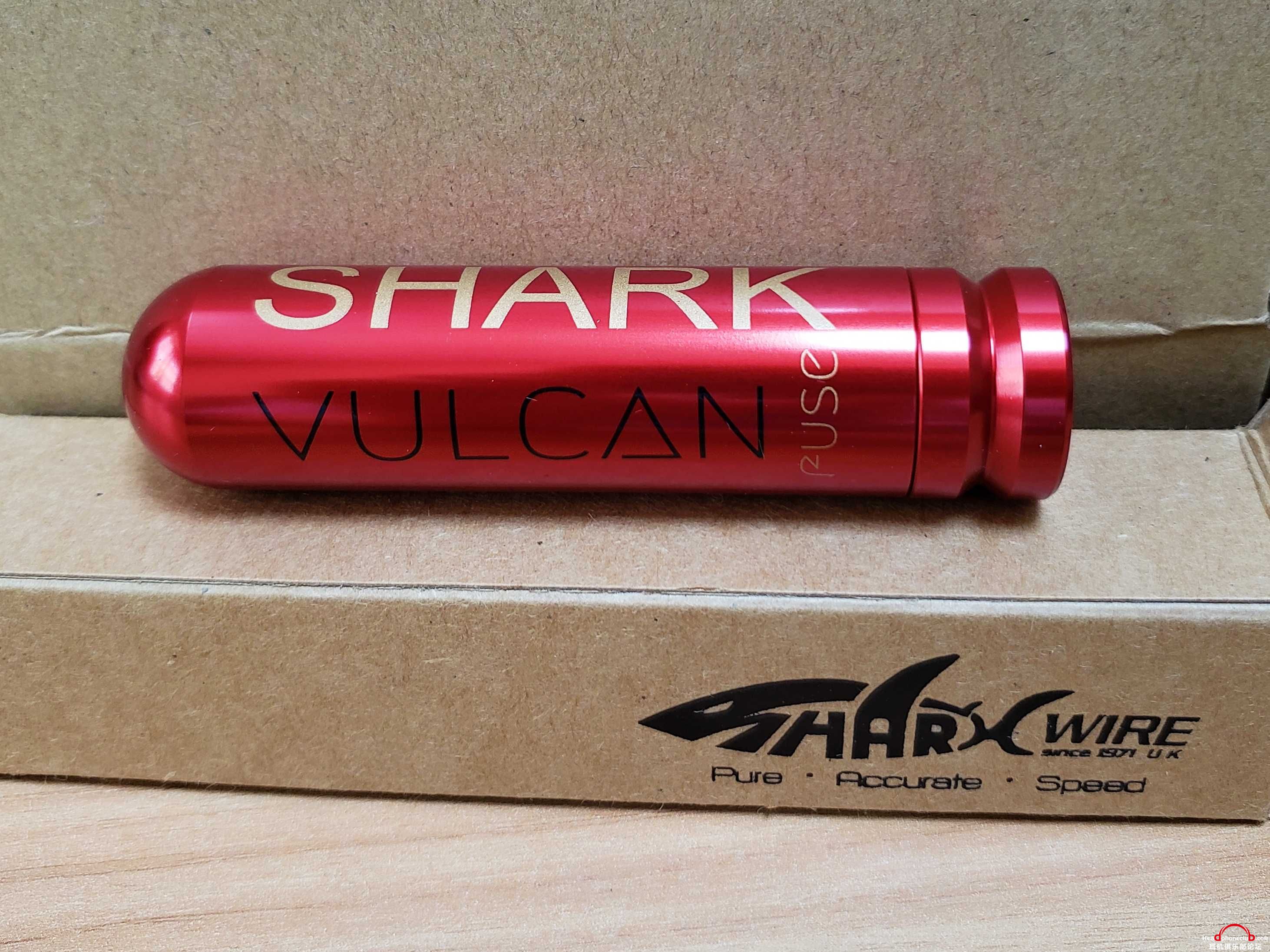

简单说说鲨鱼火神:三频走势和ph0很像,中性,相当平衡,声音凝聚清晰通透度完全超越ph0,低频下潜和纹理更是打的ph0找不到北,高中低频随便哪个拿出来都是顶级的,但是三频揉合的还非常好,哪个都不凸显。ph0听感对比下来更顺滑宽松一些,但质感保真度没法比,声场素质什么的甚至人声都完败给鲨鱼。
ps:鲨鱼丝纯素质系统慎用,hufi系统的救星。

发表于 2022-5-19 13:40:39 | 显示全部楼层
友情提示一下:
鲨鱼火神保险丝,适合用于交流电路。而机器内部的直流电路上,就不建议用。不是因为声音不好,恰恰相反火神在机内直流电路上的表现明显更让人惊喜!
下面说说为啥不建议大家火神用于直流电路上。鲨鱼火神保险丝和传统保险丝最大的不同就是,传统保险丝自身的电阻几乎可以忽略,一般测量在0.2Ω甚至更低且数值比较固定。火神保险丝在静态测量下,阻值居然可以巨幅波动,从几Ω瞬间可以跳动到30多Ω甚至70多Ω。这样会造成电路电压降低,而直流电路(比如电子管机的灯丝电压电路12.5V),在使用火神保险丝的时候,受到几十欧姆的电阻的影响,会出现明显压降,造成机器无法正常开机,灯丝电压降低幅度太大,机器无法正常工作。由于电阻的快速提升,保险丝管座发热量会非常大,甚至会将保险丝座烤糊。
除了接触问题,想不到第二种可能,鲨鱼丝两端压接的很结实,试试wd40吧,把万用表笔和鲨鱼保险丝两端帽子都涂抹下吧,尤其是两端帽子,不像其他保险丝那么平整,一圈圈的车工痕迹严重,大范围接触还没什么,点状接触  详情 回复 发表于 2022-5-19 17:49
这 这说的……真实到好像经历过一样……  详情 回复 发表于 2022-5-19 16:38

发表于 2022-5-19 17:49:28 | 显示全部楼层
沉迷 发表于 2022-5-19 13:40
友情提示一下:
鲨鱼火神保险丝,适合用于交流电路。而机器内部的直流电路上,就不建议用。不是因为声音不 ...
除了接触问题,想不到第二种可能,鲨鱼丝两端压接的很结实,试试wd40吧,把万用表笔和鲨鱼保险丝两端帽子都涂抹下吧,尤其是两端帽子,不像其他保险丝那么平整,一圈圈的车工痕迹严重,大范围接触还没什么,点状接触很容易接触不良的。
