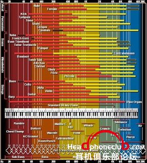

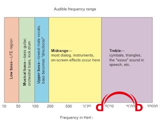

这一篇我希望谈一些我对频率响应以及通常发烧友判定音响好坏的最明显指标 -高音的看法。首先,有趣而且必须小心翼翼的是,我发现发烧友们讨论"高音"时,其实每个人认定的高音频段是不太一样的。以上图比较学理性的定义,高中音(High-Mids)是2k~6kHz,而高音是指6kHz以上的范围。以小提琴为例,它所发出的最高的"基音",其实是落在中高音的范围,而不是大家一般泛指的高音。也就是在我们一般俗称的高中低音三段式分法,至少多出了一个高中音的范围。
红色部分是基音; 黄色是泛音

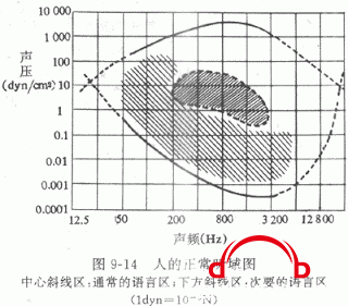

再来我们看一下生理上的因素,人的听觉最敏感的频率在1k~3kHz,而一般语言的频率区是落在200~3kHz左右,所以以音箱设计来看,欧洲人比较会刻意将中高音分频点避开1~3kHz的区域,而美国人设计似乎比较喜欢将分频点落在1~3kHz的范围,刻意让高音"提前"介入这一人耳最敏感的区域,那一种方式比较好。
说实话,我没有深入比较两者的机会,也没有听过太多的音箱,更非音箱设计或是声学专家,所以不太适合说谁比较好....这应该也不会有绝对的答案,否则就不会有各式各样的设计。但以我的观点来看(也因为我习惯了全音域的ESL音箱),我会比较赞同欧洲人的想法,甚至号角音箱的方式!因为顶级的中音号角设计可以涵盖300~8kHz的范围。几乎将所有自然乐器发出的"基音"都可以用同一个单元来发出。所以也不难理解,许多日本的超级中音号角单元尝试将频率下限压低到100Hz,甚至更低(配合特殊的号角设计, 例如WE15a/555 Receiver)的努力!
当然, 技术规格是以仪器的角度来看,人的听感还是有许多生理上的主观感受, 例如我们都曾经感受过超低或是超高频的表现会影响到我们对其它频段甚至音乐的感受。这个部分的结论很难,我没有资格谈,但我们现在可以清楚知道,由于人对于1~3kHz的部分最为敏感,所以这一频段音响的表现也最容易吸引人听觉的注意。因此,我常常会观察到许多人在做器材音箱,甚至线材比较或是欣赏时,90%的人都会马上注意到高音(其实是高中音~高音,这里无法严格定义!)的差异(所以不能怪罪厂家喜好在此频段做特色),但如果我进一步请教,这两者哪一个的中音表现比较好?或是比较喜欢?甚至比较正确?我发现真可以说得出道理的,可能就只有10%!
