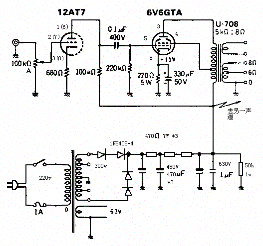

  12AT7是双三极管,在此用作电压放大和推动作用,左右声道各用一半,其引脚为小9脚,1脚和6脚分别是两个三极管的阳极,2脚和7脚是栅极,3脚和8脚是阴极,4脚和5脚是灯丝,9脚是灯丝的中点,如果用12.6V点燃灯丝,则4、5脚接灯丝电源,9脚接地;如果用6.3V点燃灯丝,将4、5脚短接,再和9脚接灯丝电源即可。
  6V6GTA是一个束射四极功率管,其引脚为大8脚,1、6脚不用,2、7脚为灯丝,3脚为阳极,4脚为帘栅极,5脚是栅极,8脚是阴极。此管国内的代号是6p6p,它在单端甲类工作方式下,可输出4W的功率。
  电源部分3个7W和一个5W的电阻可选用优质线绕电阻或陶瓷电阻,使用功率更大的,可以提高工作稳定性。其他的可选用1W的优质金属膜电阻。音量电位器是100kΩ的双联指数式产品。
                                     要怎么改动放好呢????

单端,应该可以的啊,就是电源部分最右端的泻放电阻的功率再大些,阻值再高些
12at7换12au7,可能动态更好些

谢了!!!12at7要是换成12au7电路需要改动吗?我是个菜鸟,请大虾帮帮忙啊

原图中没有电压值,不好说如何改,换12au7,肯定需要改的,因为12at7的应用电流一般要比12au7小不少

12AT7的Ia=10ma;12AU7的Ia=10.5ma.看电路结构.

泻放电阻一般为220K/2W
