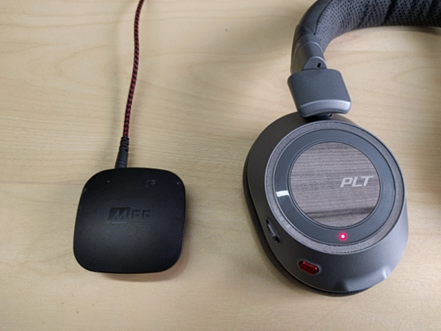

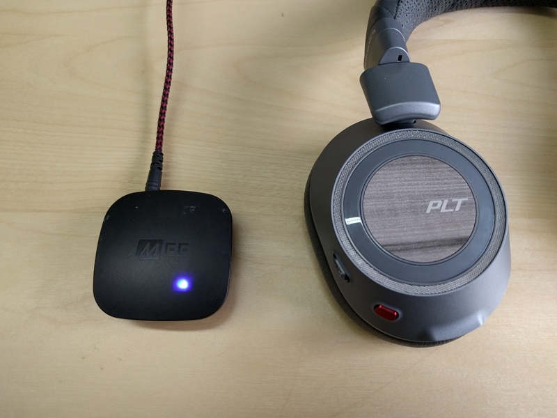

关于蓝牙如何工作的最简单的解释是数据/音频从配对的蓝牙发射器连续传输到配对的接收器。配对只是设备之间的绑定过程,因此每次设备需要建立连接时,您都不必输入访问或安全信息,如密码或密码。
蓝牙配对程序 Plantronics Backbeat Pro 2
配对和播放音乐 Plantronics Backbeat Pro 2

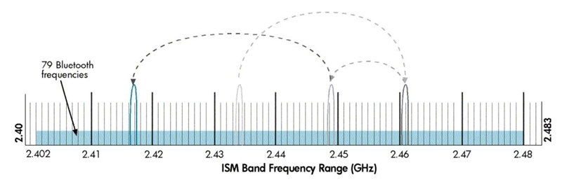

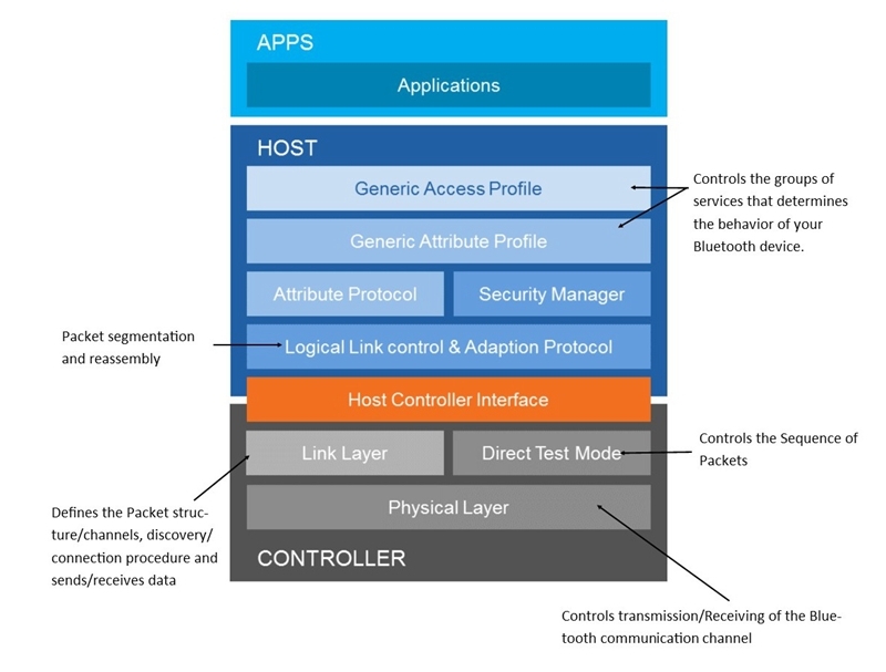

蓝牙工作在(2.402 -2.480GHz)的频率范围内。一旦在发送器和接收器之间建立安全连接,数据就被分成小数据包,然后以交替的频率传输。蓝牙和配置文件的类型可能会有所不同,但核心架构保持不变。
蓝牙的核心
为了避免干扰可能也使用ISM(工业,科学和医疗)的2.4Ghz蓝牙设备的其他设备,每秒1600次频率之间随机跳跃,直到所有数据包都被传输。
