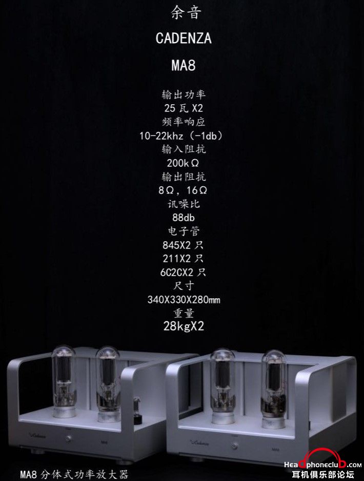

3,赋格845分体后级
这个后面会展开,只上图,一柱擎天!男性特征鲜明

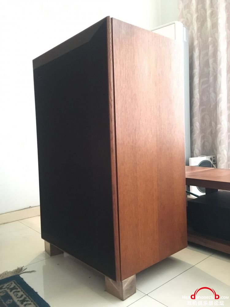

4,ALTEC的620A原装箱体,搭配6048G喇叭。第一张是在格非家拍的。
用了外置的分频器,这个也是由赋格订制的

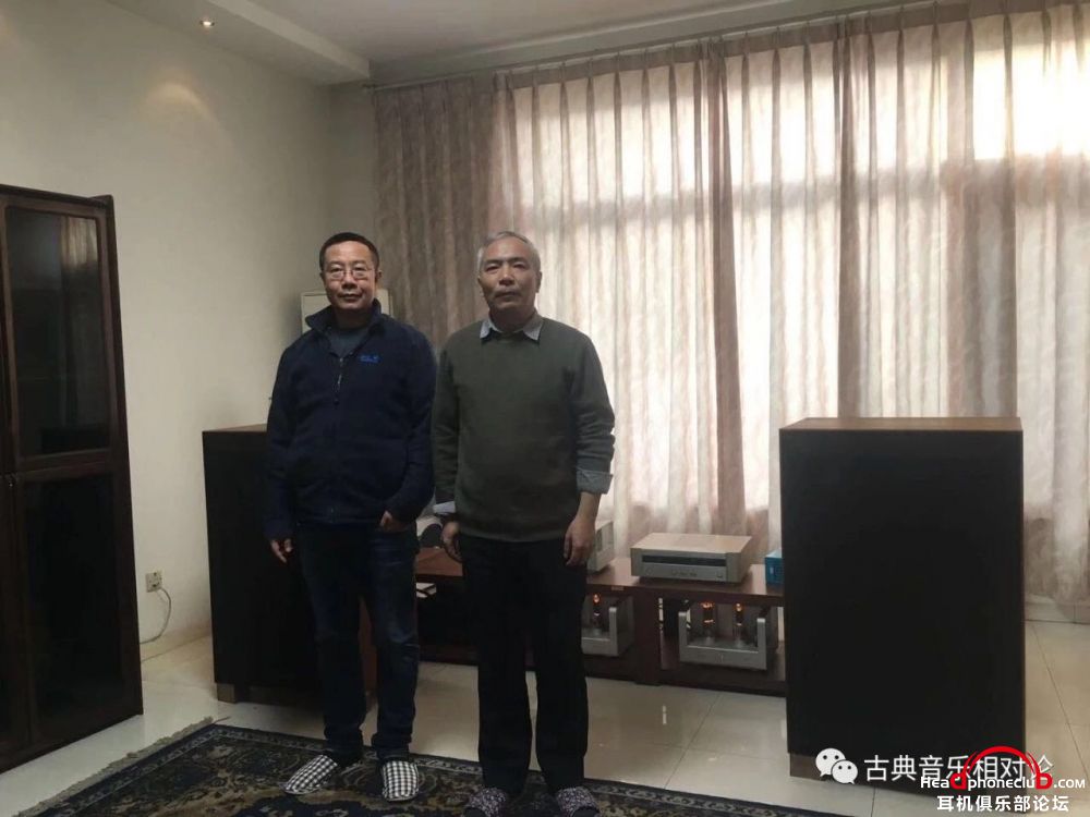

但是,在刚开始鸣放的时候,我发现了一个大问题
在左侧喇叭的后面,摆着一个空书架,很高,很大。
这个直接导致了,左右声音的不对称。我心想,第一次来人家家,挪动东西不好吧,但,还是鼓起勇气,表达了自己的看法。
这个梗,在《隐身衣》里也有,还是那位教授家,当“我”表示要动一动喇叭的时候,是这样描写的
我注意到,那对阿卡佩拉书架箱离墙近了一些,就问她(教授的媳妇)能不能调整一下音箱的摆位。一般来说,扬声器离墙太近,导向孔形成的反射和驻波,会让低频有些发闷,这是常识,还没等女主人搭腔,那位教授在餐厅里忽然扭过头来,朝我很不友好低喊了一生:“别乱动”。
《隐身衣》P5
这个时候,我(不是小说中的)还是冲动地提出了要求。没想到,格非很配合,并没有说“别乱动”,而是很谦虚地说,哎呀,这个书架是近几天拿过来的,随便放的,来来来,挪一挪。这样,我就把书橱,向前挪动到,喇叭向后的低频,冲击不到的区域。当然声音立刻是拨云见日的。
最后摆好是这样的,格非的茶也曝光了。。。。

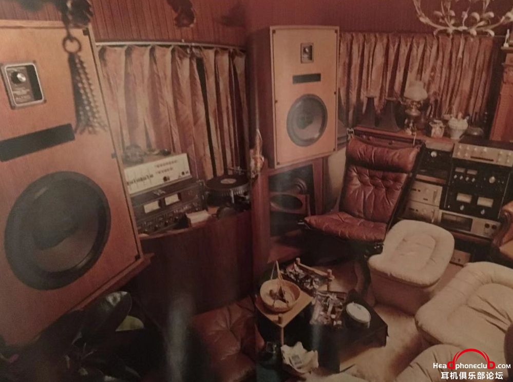

下图为STEREO SOUND的老编委岩崎千明先生1976年自己的鸣放设备。就是这对音响。

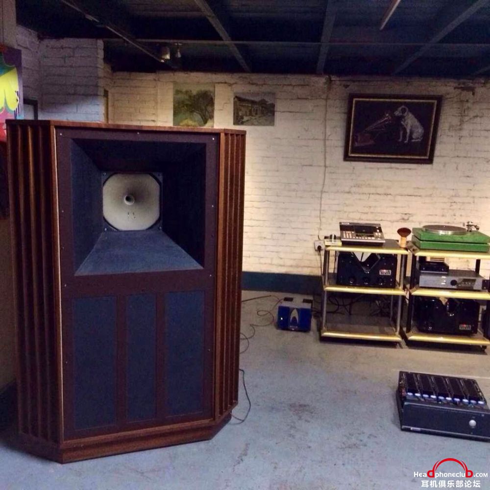

老余也是ALTEC这个单元的使用者,他的单元在2000年左右从EBAY上购得,后来请山东金琅,就是上次说道的寡妇的制作方,来完成他的箱体设计的。
这次的鸣放,应该说,充分反应了TANNOY 和ALTEC因技术设计上的不同,带来的声音美学走向的不同。后者的速度和瞬态,要更好,低频的冲击力会更震撼。
这10张唱片里,我印象最深刻的,是最后的肖斯塔科维奇。应该说,赋格845的驱动下,一个小型的落地音响,鸣放出了,寡妇一样的低频实体感,当然,在稳定性上还是没有寡妇的那种泰然自若,这毕竟是档次的区别。
这张唱片的第二乐章,只有4分钟,但是,低音区乐器的压力,对于任何喇叭和功放都是挑战,需要有足够的控制力,层次,弦乐还需要优美,有弹性,而管乐不仅要嘹亮,还要有足够的厚度和透明度,
否则,阁下的系统,就是一团浆糊了。不信,测试一下。
但是,不得不说,ALTEC在赋格845的驱动下,低频的微动态是好于“山东寡妇”的。所以我在上次老沈的家访中说,低频还略有欠缺,一方面和箱体的厚密,引起的震动收到遏制有关,另外一方面,还是没有得到足够的驱动,尤其是背负号角,如果驱动欠缺,速度和质量都会受到影响。
这个结果,和845有极大的关系。所以,在鸣放结束后,我和老余做了交流。我说,这个845是非常成功的,希望他在技术上给予一些解答。我也大体概括如下:
赋格用211推845工作状态750V,这几乎是有史以来,最好的驱动,最好的胆机。音色华丽,平衡,低频呈现出分明的微动态。
1,首先,这很重要,845是专门给音频应用设计开发的,其它211和805等这类管子不是为音频应用而设计开发的。
2,简单的说,单端A类状态下:300B不同工作状态一般输出功率2.5-17.8瓦。845不同工作状态输出功率15瓦-30瓦,功率的差别得到的效果不用解释大家都能知道。
3,300B高低音频响范围不太容易做宽,所以一般300B因为低音不行被形容是太监声。845高低音频宽都够。纯粹技术方面只能简单说是这样。
4,我又问他,为什么选择,211来驱动,845?老余说,也不能说211是最好的,比如用805或者845等这类高压发射管也都可以,我自己从各方面考虑选择了211。211本身容易驱动,而且两者的音色是互补的。
5,845比300B和211全面,但有一个问题是,845难推动。845做好了又有比较难的问题,最主要的是因为它需要很高的不失真驱动电压才能输出符合指标的输出功率,一种是用推动变压器,一种是用电子管,推动变压器可以达到要求,但推动变压器设计好了比较难,能驱动好了845的电子管少。
6,要不失真推满功率845一般放大管和300B等功率管都不行,因为845最低工作状态也要400V推动电压才能保证不失真的输出功率,其它管子工作电压也就三四百V,所以没发完全发挥出845的各方面能力,要发挥得用推动变压器,但推动变压器不容易做好,而且推动变压器声音会偏慢瞬态差些,赋格用211推845工作状态750V。
所以,我要用845,来推寡妇!
